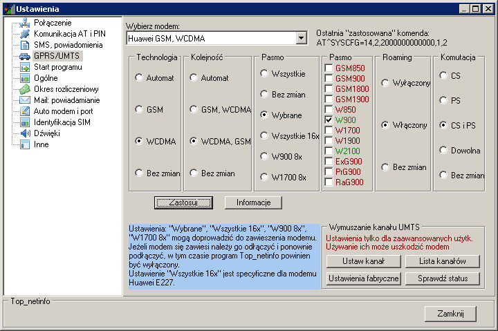

natomiast możesz ograniczyć modem tylko do pracy w paśmie WCDMA900

natomiast osoby, które miały problemy raportowały, że bodajże takie ustawienia modemu w TNI kończą problemy z działaniem w Aero2
28-11-2012, 22:32
RE: TP-Link TL-MR3420 V1, E173U-2 (play) z Mobile Partner
Dzięki za informacje. Tak właśnie ustawiłem. Póki co od 25 min połączenie mam stabilne z modemem wpiętym bezpośrednio do laptopa. spróbuję przepiąć do routera i zobaczymy.

Dziś go wpiąłem w PC, wgrałem dashboard nowszy (ale wiadomo, bez znaczenia) i wymusiłem 900MHz. Co ciekawe, gdy urchomiłem dasha od kolegi lesiolo w wersji 23.x spowrotem zresetował częstotliwości. Oczywiście się skapłem, i przywróciłem poprawne. Zobaczymy co będzie jak dziewczyna odpali u siebie.

Robię UPa, chyba sobie poradziłem. Wystarczyło wymusić 900MHz.
