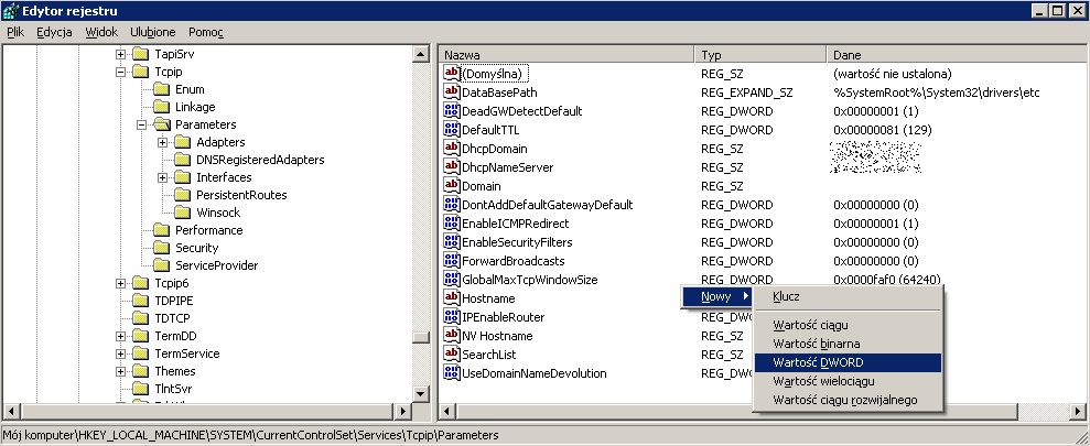

Ok, badanie Ping wyszło identycznie jak u ciebie
Dalej doszedłem do Parameters i wpisałem znajdź "DefaultTTL" ale nic... Są tam ze dwa jakieś Defaulty ale nie TTL. Powiedz jak stworze tam nowego TTL jak opisałeś ( rozumiem, że w Parameters) to później w razie czego nie zablokuje kompa, systemu albo internetu? Czy jest to odwracalne, czy można usunąć w razie czego? Troche sie boję

nie znalazłeś bo tej wartości może nie być
nową tworzysz przez prawoklik na pustej przestrzeni po prawej stronie okna - wtedy masz listę wyboru (patrz na obrazek - poglądowo na dole tworzenie nowej wartości, ale uwaga -u góry już widać, bo wartość utworzyłem wcześniej) jest odwracalne i można usunąć - jeśli wartości nie było, to po prostu możesz ją później skasować (prawoklik na nazwie wartości) grzebanie w rejestrze nie jest bezpieczne jeśli nie wiesz co robisz w szczególności jeśli ustawisz o wiele za niską wartość nie będzie połączenia z internetem

Jest internet!!
![]() ![]() Ale tylko na moim kompie , reszta kopów cały czas ograniczony. Czy mam to samo zrobić z każdym kompem z którym chcę się połączyć przez router? A co z telefonami i tv? podniosłem do 129 i u mnie ok ale inni nie mają, zmieniłem na 133 i to samo...Ok, podniosłem u żony (zadowolona jak nigdy ) na komputerze do 129 i w końcu chodzi wnioskuje więc, że wszędzie trzeba ten manewr wykonać. Interesuje mnie tylko jak to zrobić z telefonami i tv? I ostatnie pytanie. Jak wrócę do Polski i tam korzystam z Orange na kartę które bez żadnych problemów automatycznie chodzi w routerze to będę musiał coś przestawiać (TTL) czy to co ustawiłem to żaden problem dla innych sieci? I czy lycamobile nie zbanuje mi kompa bo ciągnę przez router ?I najważniejsze. Ogromne podziękowania dla wszystkich którzy przyczynili się do rozwikłania tej nie łatwej dla mnie zagadki a w szczególności dla użytkownika szopen którego proszę o podanie nr konta wraz z imieniem i nazwiskiem na mój priv. Chciałem postawić duże piwo ale, że nie jestem w stanie to przeleje jego równowartość na konto. Pozdrawiam wszystkich, fajne forum tu macie

inwestom napisał(a):Czy mam to samo zrobić z każdym kompem z którym chcę się połączyć przez router?tak inwestom napisał(a):A co z telefonami i tv?nie przesadzasz? rozwiązanie zbudowaliśmy "od d**y strony" i to generalnie, aby potwierdzić doniesienie, że zwiększenie TTL pakietu wychodzącego do sieci pomaga, a w tym przypadku było to najprościej zrobić pod windows, ale tak naprawdę należy przerobić router (co jest wykonalne o ile to TL-MR3420 w dowolnej wersji i wiele innych, ale nie napisałeś jaki masz router. wiemy tylko, że modem to E3131) inwestom napisał(a):podniosłem do 129 i u mnie ok ale inni nie mają, zmieniłem na 133 i to samo...nie zrozumiałem - przy TTL=133 działa czy nie działa? jeśli działa napisz to wyraźnie jeśli nie działa to oprócz 129 są jeszcze inne "podejrzane" wartości warte przetestowania (65, 33, 31) inwestom napisał(a):I czy lycamobile nie zbanuje mi kompa bo ciągnę przez routerkompa nie zbanuje, co najwyżej zablokuje kartę SIM i stracisz dostęp do sieci całkowicie, ale sądzę, że jeśli nie będziesz przeginać z ilością danych nic takiego się nie stanie jakubd napisał(a):najlepiej zrobić to centralnie na routerze, ale proste to to nie będzie (na pewno wymaga zmiany firmware na openwrt).i to właśnie wcześniej maiłem na myśli ![]() grzech1991 napisał(a):Mi dawniej d-link di-524 oferował zmianę TTL.owszem nieliczne routery mają w fabrycznym fw opcje modyfikacji TTL (choć zazwyczaj ograniczone) switch nie jest węzłem sieci (oczywiście mam na myśli zwykły switch, który nie jest routerem), więc nie ma wpływu na TTL (działa w niższej warstwie sieci) a tak generalnie to warto wiedzieć, że mechanizm TTL jest mechanizmem obronnym sieci (jednym z wielu) i z założenia służy likwidacji "zabłąkanych" pakietów i dlatego nie powinno się modyfikować jego działania (w przypadku istnienia wadliwej trasy np. zapętlonej - powodującej wędrowanie pakietów "w kółko" istnienie wewnątrz pętli węzła znacznie podwyższającego TTL może doprowadzić do wysycenia tego fragmentu sieci wyłącznie błądzącymi pakietami) Statystyki Folding@home |

(15-08-2014 20:12)szopen napisał(a): nie znalazłeś bo tej wartości może nie być Ja zrobiłem identycznie tak jak to opisałeś ale po restercie kompa gdy sprawdzam te wartości poprzez cmd to nadal jest tam w tych pozycjach 128 a nie 129. Czemu tak może sie dziać ? |

LUDZIE CZEMU PODEJMUJECIE RYZYKOWNE KROKI BEZ PRÓBY ZROZUMIENIA PROBLEMU? tego typu modyfikacje są prawie nie do wyśledzenia jeśli o nich zapomnimy - może to w dalekiej przyszłości skutkować np. koniecznością reinstalacji systemu usuń to co utworzyłeś PS możliwe, że rozwiązanie jest nieskuteczne w pewnych wersjach systemu jakkolwiek modyfikacja TTL przy bezpośrednim używaniu modemu typu RAS lub NDIS doprowadzi do odwrotnego efektu - czyli odetniemy się od sieci (w Lycamobile i u operatorów sprawdzających TTL) PPS modyfikacje działają dopiero po restarcie systemu! Statystyki Folding@home |

![]() Jesteś WIELKI! Dzięki ![]() (06-02-2015 11:57)hubek01 napisał(a): Ja zrobiłem identycznie tak jak to opisałeś ale po restercie kompa gdy sprawdzam te wartości poprzez cmd to nadal jest tam w tych pozycjach 128 a nie 129. Czemu tak może sie dziać ? Po pewnie najpierw wpisałeś 129 a potem zaznaczyłeś dziesiętnie. Musisz najpierw zaznaczyć, że dziesiętnie, dopiero potem wpisać 129.
