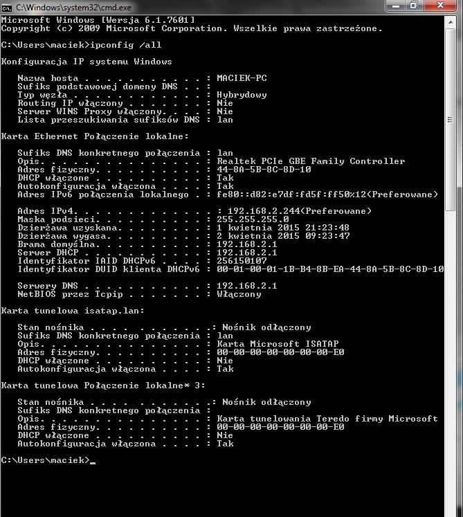

Czy nie masz przypadkiem jakiegoś innego połączenia sieciowego w komputerze? Np. z routerem MR3220 połączyłeś się przez ethernet, ale masz przez WiFi jeszcze podpięty router bez internetu. Odłącz wszystkie inne połączenia na czas testów.
Jak nie wiesz czy coś jeszcze ci bruździ, wklej nam wyniki polecenia (z linii poleceń) Kod: ipconfig /all |

Nie mam bo nie mogę mieć. mam go podłączonego do PC. Piszę z laptopa korzystającego z innej sieci.
Dzięki szopen zrobiłem ping na 192.168.2.1 i wszystko działa. Na 192.168.0.1 nie mogę się połączyć |
