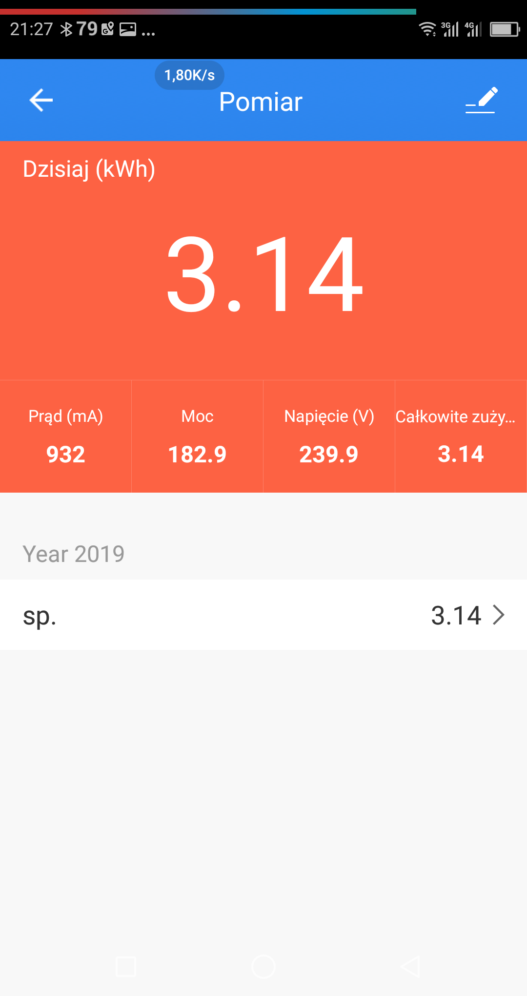

Przykładowy stary model (Gorenje HZS 3362) ma silnik o znamionowej mocy 120W, który w wyniku mechanicznego zużycia pobierał pod koniec żywota (tj. przed zezłomowaniem sprzętu) ponad 180W zapewne wskutek wzrostu oporów mechanicznych sprężarki, czyli po prostu z powodu jej zużycia

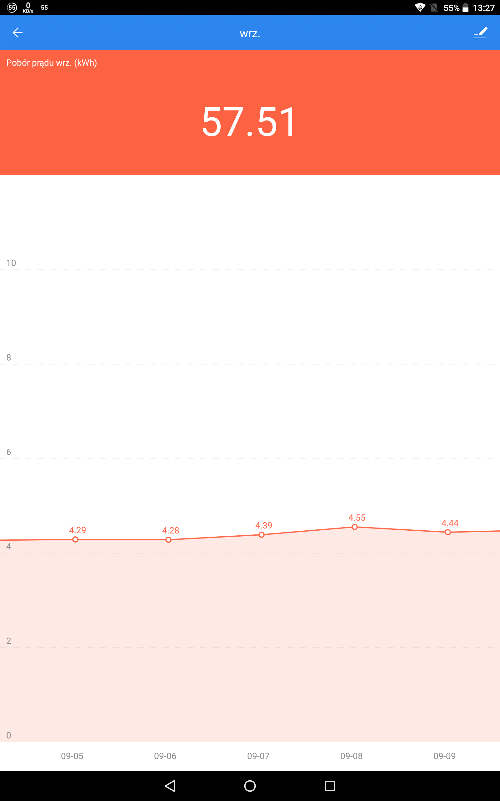

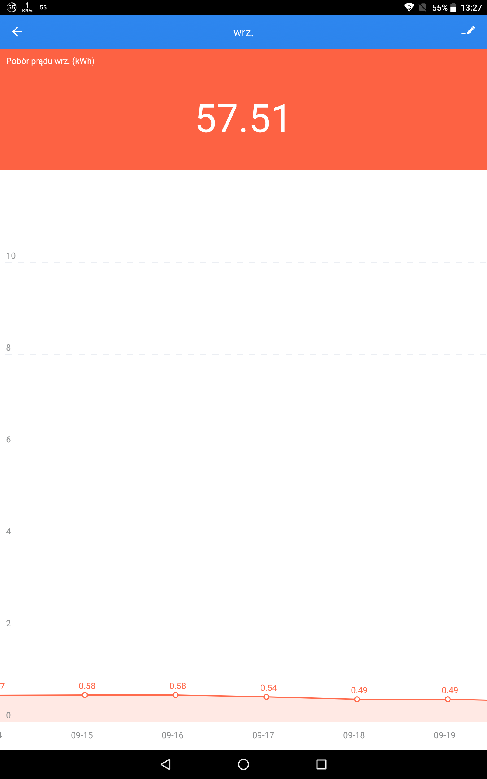

Różnica jest jak widać ogromna (po lewej stara lodówka po prawej nowsza)
bo jest mniej więcej dziewięciokrotna - stara zużywała ~4,5kWh dziennie, nowa mieści się w 0,5-0,6kWh
przy czym ta nowsza to nie jest sprzęt prosto ze sklepu (tylko nie najświeższy prosty model Amica, bodajże FD226), a silnik w czasie pracy pobiera niecałe 70W.
