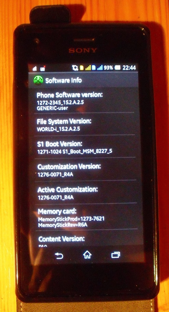

To zdjęcie z informacjami o systemie. http://www.fotosik.pl/pokaz_obrazek/3d23...100ab.html Nie wiem, czy to jest ważne, znalazłem jeszcze w opcji Configuration taki wpis: Rooting Status: Bootloader unlock allowed: Yes >>> co to oznacza? |

karoltomek napisał(a):Bootloader unlock allowed: Yes >>> co to oznacza?oznacza, że w przypadku tego egzemplarza telefonu możliwe jest odblokowanie bootloadera nie wynika jednak z tego czy aktualnie masz odblokowany bootloader, czy nie (niektórzy operatorzy zamawiając brandowaną dla siebie wersje oprogramowania telefonu mogą wyrazić dość niemiłe dla użytkownika życzenie, aby nie można było zdjąć blokady, a tym samym użytkownik jest zmuszony do używania softu tylko w wersji dla tego właśnie operatora - jest to forma blokady telefonu zbliżona do SIM-locka, tylko teoretycznie niemożliwa do ściągnięcia) z obrazka dla mnie niewiele wynika - wygląda na to, że masz wersję przeznaczona do dystrybucji wszędzie, czyli raczej nie powinno być problemów z update, ale wersja customizacji jest inna niż u mnie, moja: 1276-1851, twoja: 1276-0071 (jak wcześniej wspomniałem nie jestem specem, więc może nie umiem właściwie zinterpretować wyników, to nie jest popularny model, aby było łatwo znaleźć dogłębne informacje, właściwie jedyne czego się dogrzebałem, to fakt, że telefony w dokładnie tej wersji co twoja występują w Rosji) tak czy inaczej moim zdaniem nie warto robić update z powodów które opisałem wyżej PS nie musisz robić zdjęć telefonu - klawisz gotowości (wyłącznik) jako jedną z funkcji (po przytrzymaniu 2s przy odblokowanym ekranie) ma przypisany zrzut ekranu Statystyki Folding@home |
