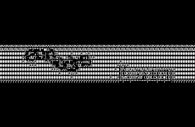

Dla Linuksa? Wszystko ładnie pięknie, tylko kiedy ja NIE MAM trybu graficznego, to jak mam wyświetlić ten obrazek captha.jpg w samej konsoli, żebym mógł dać na niego odpowiedź?

Choć wpadłem na pomysł: Wciągasz grafikę skryptem powyżej, kopiujesz ją na klucz USB, a ten zanosisz do urządzenia, które potrafi wyświetlić grafikę, np. TV z gniazdem USB na pendrive (ew. karty pamięci), albo na karcie pamięci do aparatu - i masz Smile

Skonwertuj sobie na ascii art. He he

Chodziło mi o merytoryczną dyskusję.
Są przeglądarki obrazów na Linuksa, które wyświetlają obrazy bezpośrednio w terminalu. Przykładowo programik o nazwie Tiv. Jest to generator ASCII Art oparty o Perla i ImageMagick. Można tam wybrać szerokość i wysokość obrazu, a także proporcje. Rozdzielczość obrazu zależy bezpośrednio od ustawień czcionek.
Tiv nie działa poprawnie jeśli terminal nie obsługuje 256 kolorów. Najważniejsza rzecz to sama reCaptha, która nawet w doskonałej rozdzielczości sprawia problemy z prawidłowym odczytaniem przeciętnemu człowiekowi. Nawet nie próbowałem jej wyświetlać w konsoli.
Sam skrypt ułatwiający od tego studenta zapuściłem na swoim Ubuntu. Niestety coś ze składnią albo coś bo nie spełnia zamierzonego zadania przez autora, nie działa.

Oto próbka:
