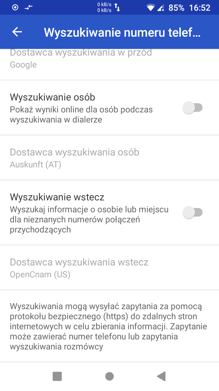

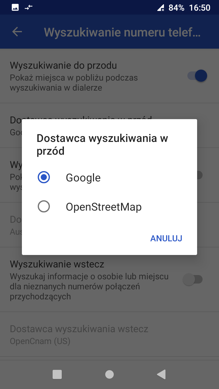

Pod LineageOS 16 (Android 9), w aplikacji Telefon, opcji Ustawienia -> "Wyszukiwanie numeru telefonu" mam takie funkcje, jak:
- wyszukiwanie do przodu - pokaż miejsca w pobliżu w dialerze (!),
- wyszukiwanie osób - pokaż wyniki online dla osób podczas wyszukiwania w dialerze,

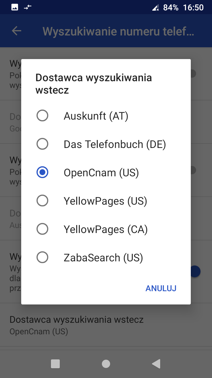

- wyszukiwanie wstecz - wyszukaj informacje o osobie lub miejscu dla nieznanych numerów połączeń przychodzących.
Czyli wychodzi, że jest dostępnych wielu dostawców tego typu informacji i niejeden ich rodzaj.
No i oczywiście…
Cytat:Wyszukiwania mogą wysyłać zapytania za pomocą protokołu bezpiecznego (https) do zdalnych stron internetowych w celu zbierania informacji. Zapytanie może zawierać numer telefonu lub zapytania wyszukiwania rozmówcy.
