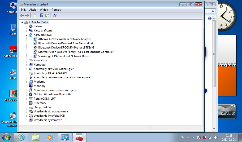

Witam serdecznie, podepne sie pod ten watek gdyz mam ten model netbooka (dokladnie NP-N150-HAP2PL) i kompletnie nie wiem jak ugryzc temat podlaczenia do Areo2. Sam osobiscie posiadam AAO D250 i zachecony dzialaniem tego darmowego intewrnetu kupilem zonie tego "Sama" ale nie wiem jak go skonfigurowac, widze ze tu sa proby przez Samsung Connection Manager a u mnie nie widze nawet tego programu. Dodam ze netbook jest jeszcze "goly" nic przy nim nie robilem i posiada cale oryginalne oprogramowanie. Zainastalowany system to Windows 7 Starter z SP1.
Prosze o pomoc.
27-02-2013, 22:53
RE: Samsung GT-Y3300 i netbook N150
jeśli nie ma SCM to... prawdopodobnie nie ma również modemu...
albo inaczej w tych samsungach modem jest opcjonalny - jesteś pewien, że został zamontowany?
daj zrzut ekranu z menadżera urządzeń
28-02-2013, 02:28
Modem jest, bo to jest netbook z Plusa i ma nawet fabrycznie wgrany program iPlusa do polaczen 3G, ponizej wstawiam screena. Sciagnalem SCM wersja 2.1 ze strony Samsunga, skonczylo sie tym ze wywalil mi sterowniki do modemu zainstalowal nowe ale pokazal sie wykrzyknik i Kod bledu 10. Wiec przywrocilem stare sterowniki. Dzis juz nie mam sil do niego ale jutro odkrece i sprawdze fizycznie co to za modem, no chyba ze sie nie da....
28-02-2013, 02:50
No to w takim razie konfigurację możesz przeprowadzić za pomocą programu iPlus - jest tam opcja utworzenia nowego profilu z wybranym APN (darmowy) i ustawienia go jako domyślny.

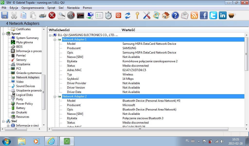

Próbuje właśnie przez tego iPlusa ale nie bardzo wiem jakie wpisać ustawienia. Poniżej wstawiam srcreena. Do modemu nie mogę się dostać żeby sprawdzić co to dokładnie za model, jest mocno zabudowany, musiałbym rozkręcić całego notebooka. A SIW pokazuje to samo co menager urządzeń (drugi screen). I dorzuciłem jeszcze dwa screeny z informacji systemowych odnośnie tego modemu. Coś sporo jest tam tego "niedostępne"
28-02-2013, 13:41 (Ten post był ostatnio modyfikowany: 28-02-2013 13:44 przez lukkki.)
Znamy nazwę: Samsung HSPA DataCard Modem Device
Ale dokładnie to nie. Byś musiał skopiować i wkleić tutaj całą linijkę z pozycji:
Identyfikator urządzenia
Może program AIDA pokaże co to za typ sprzętowy albo pod jakimś Linuksem zidentyfikujesz.
PS Nazwa profilu to Aero2 a nie Areo, IP i DNS uzyskaj automatycznie raczej Smile
