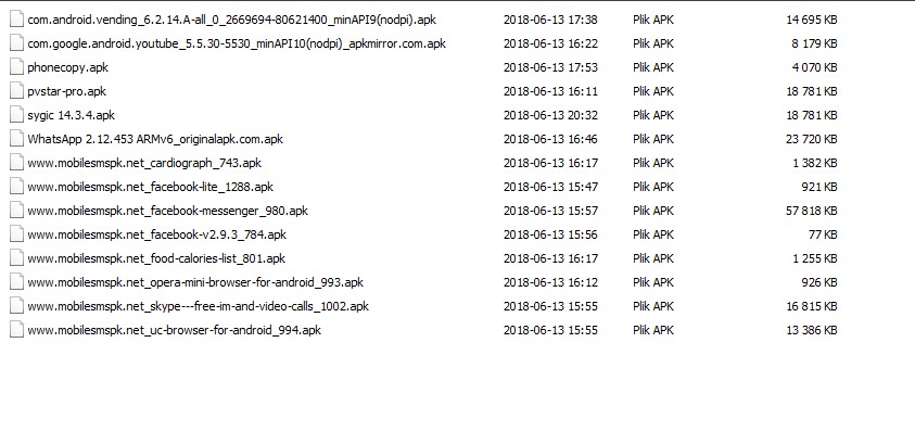

Co z tymi apps, bo takie paczki 50MB które pobrałem, to wgrywam na SD ale to się i tak nagra na pamieci telefonu. Z tymi bateriami co podlinkowałem to są okej? szopen napisał(a):więc proponuję abyś skorzystał z tego linku, który podałem wcześniej - tam jest przynajmniej komplet plików Tu jest spro obrazków i chyba to samo? http://www.droidthunder.com/update-samsu...rom-guide/ Tylko czy wszedzie jest jezyk polski. Jeśli pliki dedykowane od producenta mają inne oznaczenie jak u mnie, czy ono coś znaczy GINGERBREAD.XXKJ4 szopen napisał(a):to akurat dość prosto sprawdzić - jeśli stockowy 2.3.6 od GT-S5360 będzie na nim działał to jest szansa na CM Ale chwila bo ja tu czytam ze na oryginalnym 4.4.4 te 256MB RAM to słabo, to zabawa chyba. A co z CM i porównaniem wydajności z stock, bo aktualnie 2.3.6 ma chyba ~200MB RAM. Pierwsza realna wersja to 4.0.4. |

1. jak sobie wyobrażasz "zmianę romu bez zmiany softu"? przecież rom to soft…
trzeba jeszcze zrozumieć jak jest zbudowane firmware i dlaczego zmiany są ryzykowne w przeciwnym razie jesteś skazany na "małpie ruchy" i jakąś dobrą instrukcję wraz z kompletem plików (bo póki nie zrozumiesz który plik po co jest, to nie będziesz wiedział co możesz z nim zrobić, a czego nie) 2. jakimi apps? - masz na myśli paczkę aplikacji google czy jakieś inne cudo? - jeśli masz na myśli link2sd, to on działa w dużym uproszczeniu tak: przenosi część aplikacji (zwykle znacznie większą) na kartę sd a część pozostawia w pamięci telefonu - czy może pytasz o te linki które wrzuciłeś wyżej? no to przecież w opisie każdej z nich masz "Wymaga Androida - Zależy od urządzenia" za wyjątkiem cronometer który wymaga 4.4 używałem tego telefonu na fabrycznym sofcie (po usunięciu bloatware z vodafone) z tylko jedną aplikacją - yanosikiem w jakiejś starej wersji (bo nadszedł kiedyś moment, że nie dało się już zrobić aktualizacji z braku miejsca mimo używania link2sd), outlook przy tak biednych zasobach tego telefonu jest złym pomysłem 3. nie wiem co z bateriami, używałem jakiś czas fabrycznej (od nowości), a potem z racji potrzeb dużej mobilności sprowadziłem z dalekiego wschodu akumulatory o podwyższonej pojemności do kilku telefonów (z własnymi pleckami, bo one były ze 3 x grubsze od fabrycznych) i z takim aku używałem do momentu, gdy własności użytkowe (telefonu, a nie aku choć po tylu latach i one są zużyte) przestały być akceptowalne 4. whiteindian napisał(a):Tylko czy wszedzie jest jezyk polski.nie mam bladego pojęcia zazwyczaj romy na europejski rynek są z polskim, a jeśli nie, to na 100% jest angielski 5. whiteindian napisał(a):Tu jest spro obrazków i chyba to samo?100% wolnego czasu poświęcam na odpowiedzi w tym wątku, nie mógłbyś sam trochę podziałać? faktycznie ta instrukcja też jest niezła, więc nie wiem na co czekasz - działaj 6. whiteindian napisał(a):Jeśli pliki dedykowane od producenta mają inne oznaczenie jak u mnie, czy ono coś znaczy GINGERBREAD.XXKJ4tak coś znaczy gingerbread=2.3.x XXKJ4=oznaczenie a) rejonu dla którego dedykowane jest firmware (m.in. od tego zależy zbiór zawartych języków) inaczej mówiąc rynku na jaki adresowana jest dana wersja firmware b) wersji aktualizacji c) oraz ewentualne oznaczenie brandowania dla operatora ostatnia wersja fabrycznego softu dla GT-S5360 na polski rynek bez brandowania ("rejon" XEO, czyli telefony z otwartej sprzedaży przeznaczone na Polskę) mają takie oznaczenia plików: GT-S5360/XEO/S5360XXMC2/S5360OXXMC2/S5360XXMC2 Model: GT-S5360 Version: S5360XXMC2/S5360OXXMC2/S5360XXMC2/S5360XXMC2 OS: Gingerbread(Android 2.3.6) i mam ten plik (129MB) niestety jest to "wersja jednoplikowa" czyli jest zbyt duże prawdopodobieństwo, że uwalę nim telefon do którego nie jest przeznaczony (GT-S5369) a np. dla UK bez brandu (XEU) jest to GT-S5360/XEU/S5360XXMI1/S5360XEUMI1/S5360XXMG1 Model: GT-S5360 Version: S5360XXMI1/S5360XEUMI1/S5360XXMG1/S5360XXMI1 OS: Gingerbread(Android 2.3.6) Oczywiście te oznaczenia dotyczą tylko oficjalnego softu lub custom-rom'ów opartych na jakiejś oficjalnej wersji (wtedy zwykle jest informacja jaki soft został zmodyfikowany), tyle że większość custom rom'ów wygląda jak piracki Windows wypełniony po brzegi pirackim softem ![]() CM jest natomiast bazowany na AOSP, a nie na fabrycznych romach, dzięki czemu dostępne są nowsze wersje androida niż przewidział producent Statystyki Folding@home |

OK. Działam. Na razie poszukam i powgrywam na 2.3.6 wszelkie aplikacje które jakoś spełnią moje potrzeby.
Wtedy decyzja bo to 256MB to tak przy codziennym działaniu może być kłopotliwe, ludzie raportują wolną reakcję palcem albo kłopoty z siecią - po prostu zacznę od przestudiowania komentarzy tych poradników wpierw i decyzja siostry. Dzisiaj działałem - prawie 30 km na rowerze, w tym połowa drogi próba skutecznego ustawienia drogi, wychodzi ze wlaczyc nalezy GPS juz w domu. ![]() ![]() |
