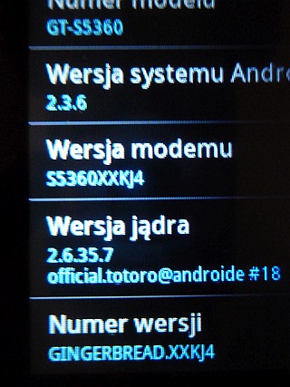

Oryginalny Stock ROM Samsung Galaxy Young S5360 1. Po wyjęciu karty SIM i kart SD - twardy reset 2. Jednoplikowy plik należy rozpakować programem Odinatrix-WINDOWS http://smartandroidsolutions.blogspot.co...files.html 3. Zainstalować oryginalne sterowniki Samsunga 4. Wejść do Download Mode w smartfonie http://www.droidthunder.com/boot-galaxy-...load-mode/ - kabel USB podłączyć z tyłu 5. Uruchomić Odin 1.85 i podłączyć smartfona - pliki fw załądować według schematu na zdjęciu 6. Po poprawnym restarcie telefonu Root zrobić plikiem update.zip (po umieszczeniu na karcie SD tym razem wchodzimy do Recovery Mode) Country / Region Poland PDA S5360XXMC2 Product Code XEO CSC S5360OXXMC2 Phone S5360XXMC2 2.3.6 Gingerbread(Android ) / July 24, 2013 ------------- Pytanie: czy po hard reset nie logować się wcale do Google Play czy jednak tak, lecz wtedy co z tym robić bo sprawdzałem już a aktualizacje pewnych plikacji są ciekawe lecz czy potrzbne to wszystko w ogóle? https://forum.xda-developers.com/galaxy-...e-t2955269 |
