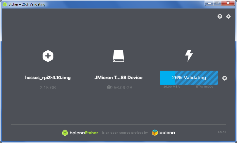

Za pierwszym razem nie przeszło, ale za drugim właśnie taki komunikat był jak na screenie.

Ponieważ właśnie przygotowałem kartę imagerem, to za chwilę odpalę z niej system i będę miał odgląd jak to teraz wygląda.
u mnie rusza "od strzała" tylko nie widzę początkowego momentu co się dzieje na monitorze, bo się wpiąłem przez prosty KVM

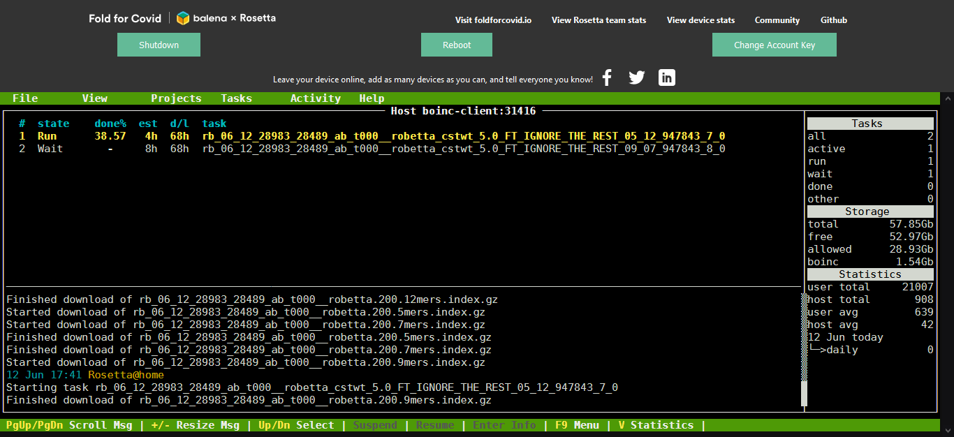

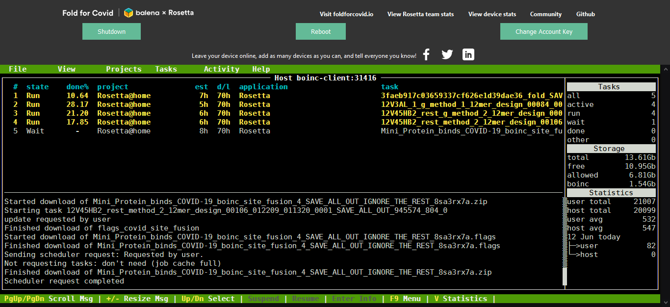

Jest jeszcze jeden plus Tongue przyczyniłeś się do wznowienia moich obliczeń w foldforcovid.io
(dopiero po kolejnym włączeniu RPi serwer przydzielił jakieś zadania, przy okazji sprawdziłem też jetsona, a tam obliczenia wisiały już od paru dni)

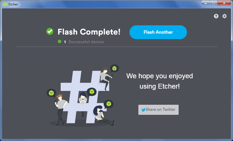

Zainstalowałem tę balenę, ale przez kliknięcie "ethernet only", no i włożyłem kartę do "malinki" i tylko czerwona dioda się świeci, następnie podłączyłem przez skrętkę do routera, odczekałem parę minut i próbowałem wejść pod adres http://foldforcovid.lan/ i "nie znaleziono serwera".
1. Czy wszystko dobrze zrobiłem? Robiłem intuicyjnie, a mój angielski nie jest "perfect" mówiąc oględnie.
2. Czy teraz jest sprawdzona malinka, że nie działa, przy założeniu sprawności karty TF?

Niestety zrobiłeś wszystko dobrze, jak żyję nie widziałem karty, z której system nie chce bootować (jeśli jest sprawna), ale jeśli masz inną to jej użyj.
Dla foldforcovid testowo wystarczy 2GB do zabootowania (wiem bo sprawdziłem to przed chwilą, choć nie wiem czy tyle wystarcza do prawidłowej długookresowej pracy)
Nie bardzo rozumiem czemu użyłeś obrazu bez obsługi WiFi, przecież dane WiFi służą tylko do skonfigurowania twojego prywatnego obrazu karty Tongue
Moim zdaniem kupiłeś trupa, gdybyś się pochwalił tym linkiem od razu to bym poradził jak to przetestować w terenie (jak widzisz podstawowy test jest banalny)
