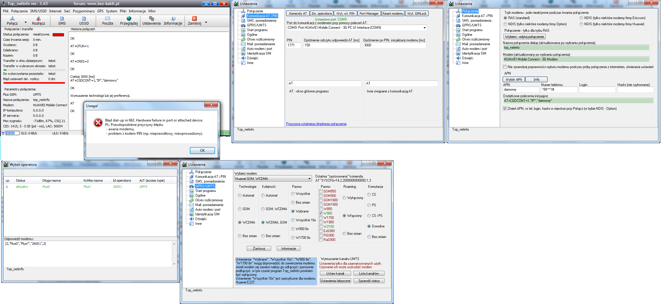

Dostałem moją pierwszą kartę Aero2 Niestety .. mam duże problemy z połączeniem, od przeszło miesiąca próbuje sie połączyc i nic. Najpierw felerny okazał sie modem który wymieniłem, a wieć do sedna.. Modem: Huawei E169 (BEZ 'G') bez simlocka Miejsce: Warmińsko-Mazurskie, Olsztyn osiedla: Nagórki i Bałtycka Reszta informacji na screenie (CcccCombo ) -> KLIK lub załącznikByłbym bardzo wdzięczny za infomracje co mogłem skopać, bo mi już brakuje pomysłów. |

czemu masz wpisany kod PIN? - karty Aero2 nie mają standartowo włączonego pinu

kod pin mam wyłączony, kombinowałem z rożnymi opcjami - również z włączeniem kodu PIN

jeśli masz wyłączony to pole kodu PIN w TNI też powinno być puste
PS wrzuć screeny już po poprawieniu błędu dotyczącego kodu PIN ze wszystkich zakładek w ustawieniach TNI to może znajdziemy przyczynę, screenshot'y dodaj w oddzielnych plikach to znakomicie ułatwia przeglądanie na urządzeniach z małymi ekranami PPS możesz też użyć MDMA - (wymagane utworzenie połączenia dialup o nazwie MDMA np przez skopiowanie połączenia dialup utworzonego przez TNI) z MDMA interesujące jest głównie okienko "band config" oczywiście musisz uprzednio wyłączyć TNI http://www.nerve.org.za/mdma/index.html Statystyki Folding@home |

Niestety, to nadal nie jestem ten problem.
Kod: Komunikat z TopNet Info |

zajrzyj do postu powyżej - edytowałem go
dodatkowo - w danej chwili może być uruchomiony TYLKO JEDEN program obsługujący modem (więc np. Mobile Partner nie może być zwinięty do traya, musi być całkowicie wyłączony) Statystyki Folding@home |

Oczywiście widziałem o tym że tylko jeden program może być uruchomiony.
Nie wiem jak to możliwe ale program MDMA działa poprawnie ! Wielkie dzięki za pomoc ![]() Ps. Ten post został napisany przez Aero2

to znaczy, że masz jakieś niepoprawne ustawienia w TNI (może coś przegapiłem - tak duża grafika nie mieści mi się w monitorze i muszę przewijać)
TNI jest wygodniejszy od MDMA więc jeśli zamieścisz komplet zrzutów ze wszystkich ekranów ustawień poszukamy błędu (również przydadzą się obrazki z MDMA) Statystyki Folding@home |

Ustaw Komutatcję na CS i PS.

@szopen: już znalazłem, okazało się że domyślnie numer telefonu Aero2 w TNI jest *99***1# a w MDMA *99#. Ustawiłem więc taki numer jaki jest w MDMA i wszystko śmiga

to znaczy tylko, że w modemie miałeś zapisane inne ustawienia w pierwszym profilu zapisanym wewnątrz modemu (dziwne, bo wydawało mi się, że TNI je nadpisuje)
jakkolwiek ważne, że znalazłeś rozwiązanie problemu Statystyki Folding@home |
