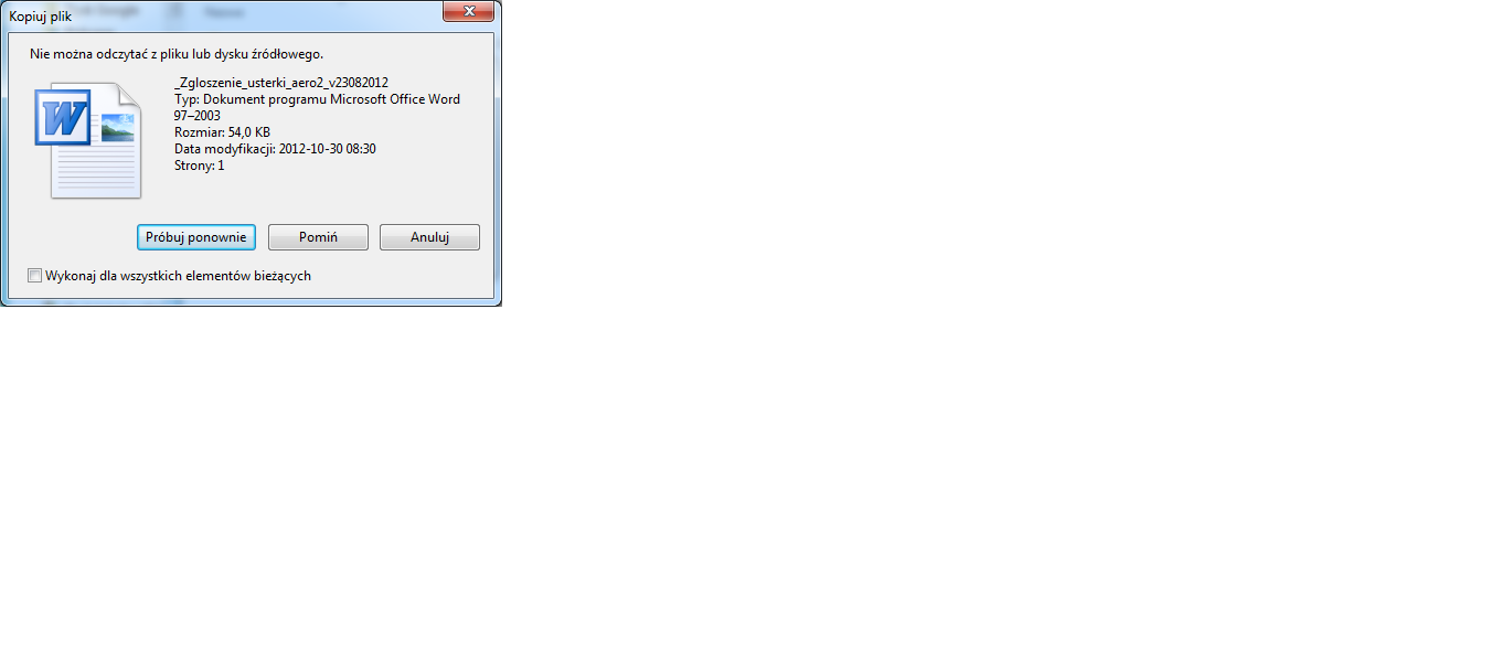

Niestety nie mogę. Przy zrobieniu zdjęcia wywala "Nie mozna uzyc tej kart pamieci Karta moze byc uszkodzona. Wloz inna karte"
Natomiast przy kopiowaniu plików na kompie jak w załączniku

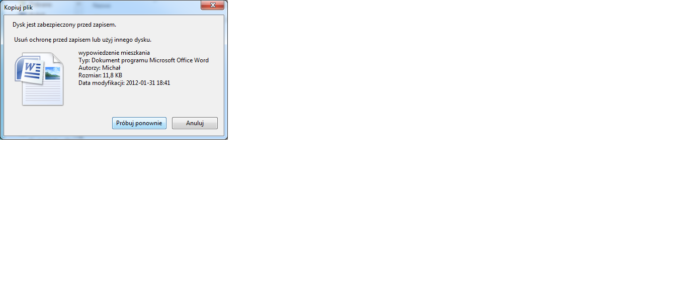

Natomiast po ustawieniu przełącznika blokady na lock jest jak powinno być czyli załącznik nr 2
Nie znam się ale wygląda mi to na jakąś usterkę chyba. Macie jeszcze wskazówki co by tu można zrobić?
