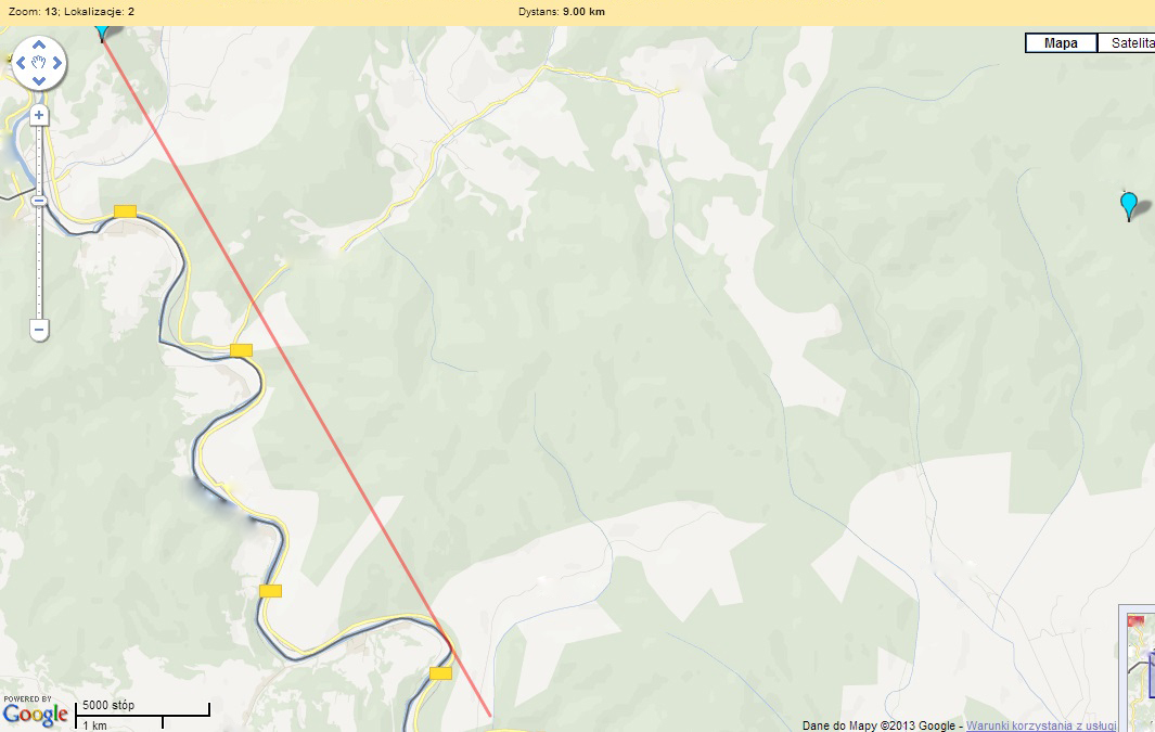

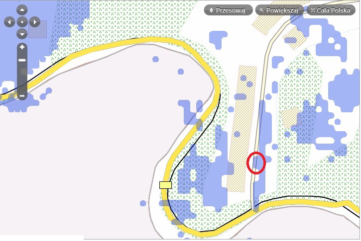

Witam!
Mam do Was pytanie, czy w lokalizacji którą przedstawiłem w załącznikach mam szanse na odbiór Aero? Jeżeli tak, to czy do tego celu nada się Huawei E3131 wraz z taką anteną? |

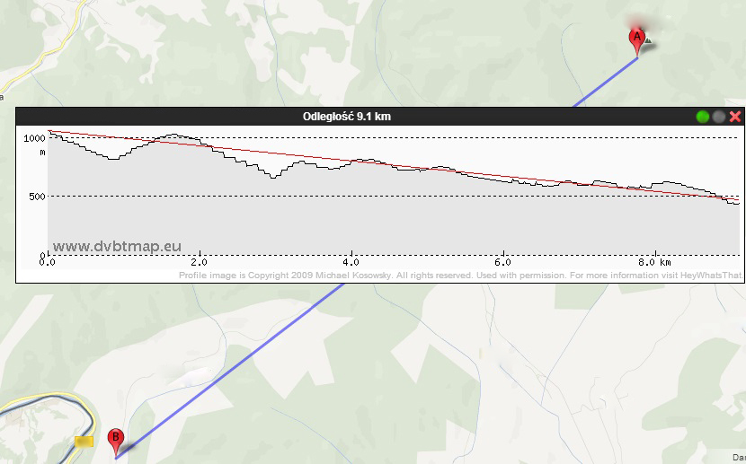

Gdzieś był opis, jak zrobić profil terenu między dwoma punktami spróbuj to zrobić i wkleić wtedy będzie łatwej poza tym sa odbicia fal to zwiększa szanse na odbiór. U mnie na wsi na e586 odbiera mimo że las i niekorzystne ustawienie terenu ale musi odbijać od czegoś bo zasięg "zero" a Skype video smiga lepiej niż na upc , sadze ze to brak użytkowników zarówno Aero jak i plusa powoduje że jest spokój.

No to po drodze jakas gorka a właściwie dwie pytanie czy maszt jest wystarczajaco wysoki jak masz dobra pogodę to może go widzisz ?

Masztu nie widzę ale znajduje się na wysokości ok. 1100m a wieża ma 40m wysokości.

Liczy się kąt, jaki jest między tobą a nadajnikiem - więcej, niż kilka stopni oznacza brak odbioru.

Czyli rozumiem że nie mam szans na odbiór?

Trudno powiedzieć to z całą pewnością bez testów i znajomości profilu terenowego - ale w górach nigdy z tym łatwo nie jest.

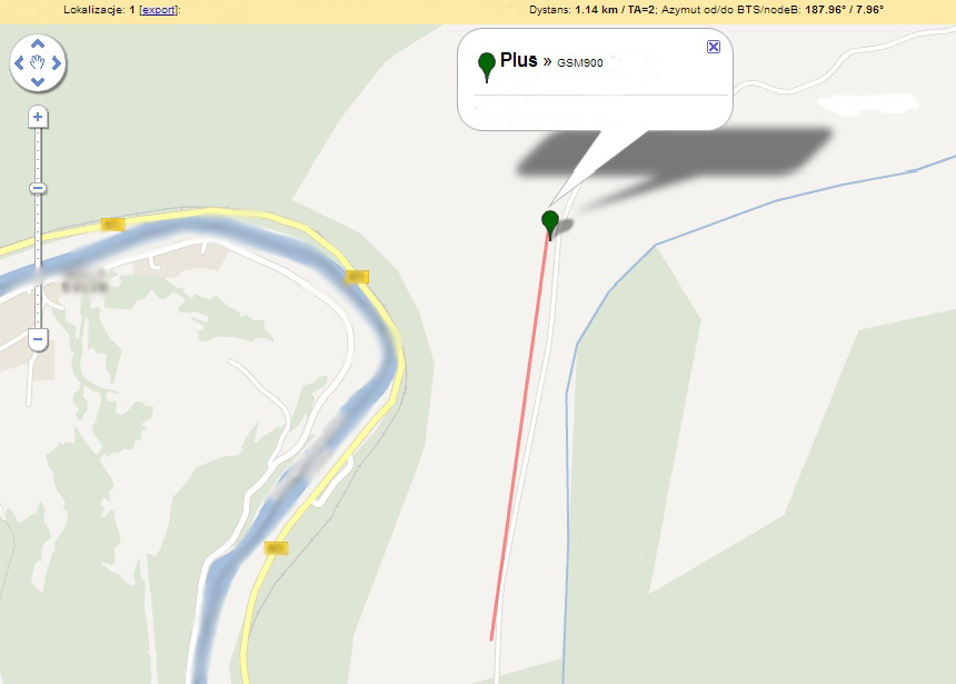

GSM900 to 2G
nas interesuje 3G (i to z BTSów przeważnie oznaczonych poprawnie jako Aero2) czyli UMTS900 (znany też jako WCDMA900) Statystyki Folding@home |
