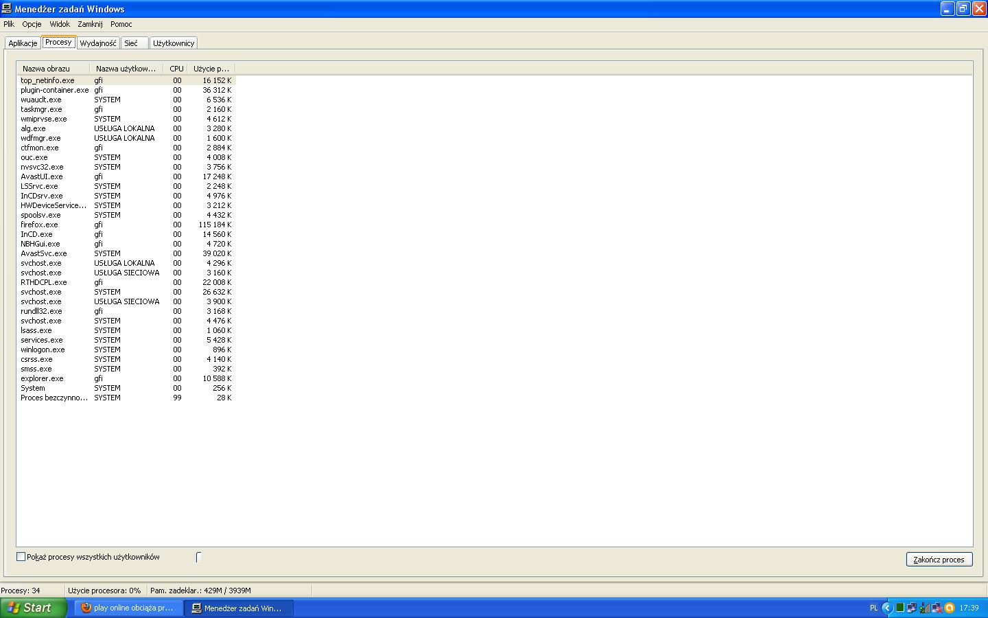

play online obciąża procesor
Ja bym spojrzał w Menedżerze zadań, czy faktycznie aplikacja ta obciąża procesor.

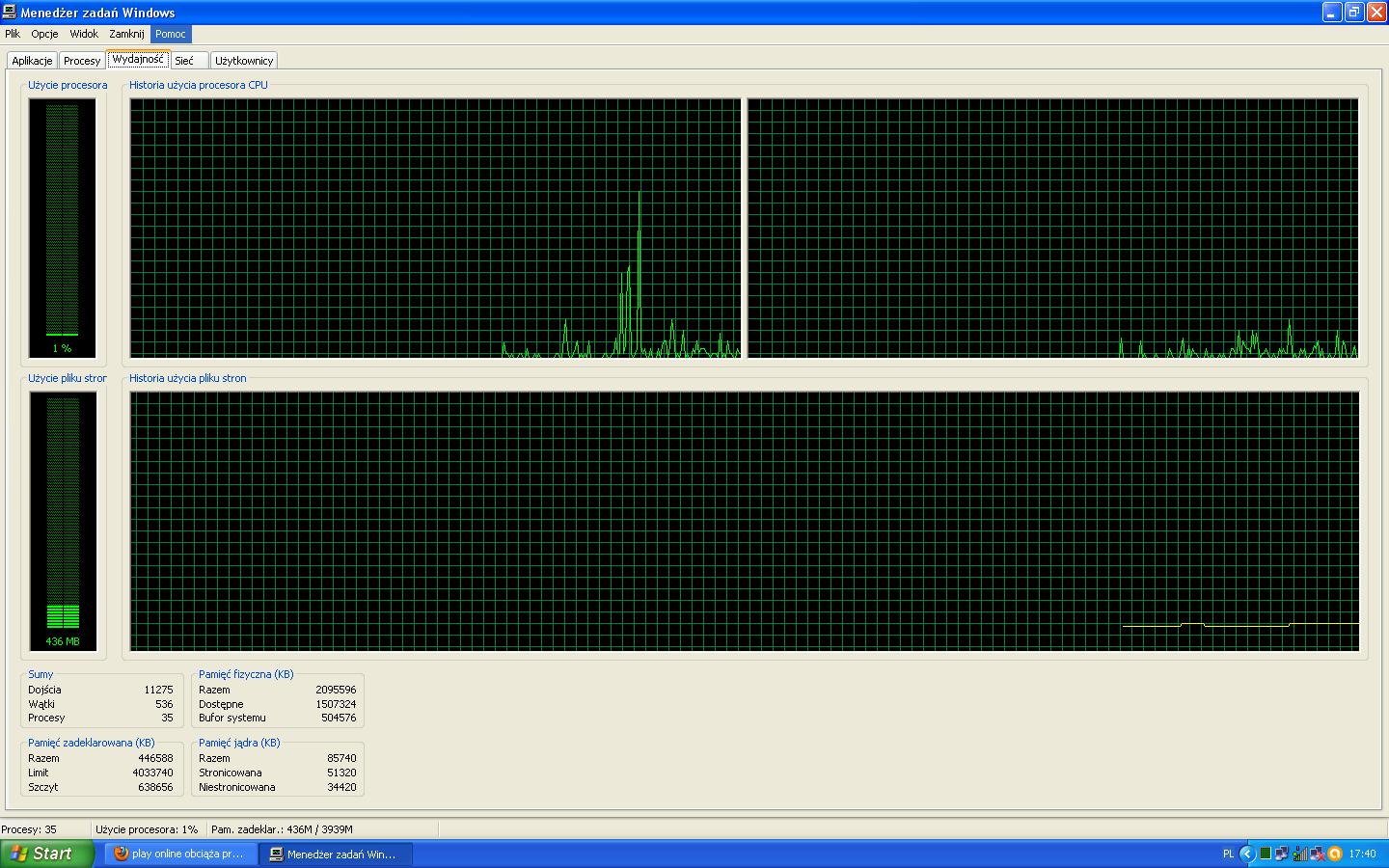

Podczas korzystania z internetu, czy podczas włączonego dashboardu? Bo to różnica i spora.
Film, zależy jaki ale ogólnie nie obciąża bardzo PC. Co innego jak zapuszczasz czystego blu-ray'a. Z tym mocno podkręcona i5 może mieć problem ;]
Jaki sprzęt jeszcze napisz, i zrzut z menadżera urządzeń wstaw.

<<oglądanie filmów nie jest też nienormalnym użytkowaniem >> jeśli włączam menadżer to nie ma u mnie takego obciązęnia procentowego jak w niektórych forach że nagle obciążnie procesora wzrasta do 50 lub 100%..procesor działa normalnie w tej chwili po pół godzine z włączonym netem obroty wentylatora 2235rpm temp. 38 i 36 , w menadżerze obciążenie się waha od 0,1, 2, 4, 7, 9% uruchomiona tylko przegłądarka i tni. Co ciekawe Raz udało mi się ten problem rozwiązać na którejś stronie znalazłem zdanie że starsze wersje dashboardu z playa do tego modemu działają lepiej niż nowe. więc odinstalowłem z komputera tę aplikację, włożyłem z powrotem modem i zainstalowłem tę wersje która była w modemie. a łącznie się z internetem wyglądało tak: włączam modem pojawia się okno play online i okienko że wykryto starą wersję i czy chcę zainstalować nową , wybieram nie , wyłączam play, włączam TNI i ustalam połączenie i wszystko działało ani temperatura nie rosła ani wentylator nie nabierał takich obrotów. ale po jakimś tygodniu postanowiłem wypróbować Mobile Partenera i problem powrócił, kilka razy próbowałem wrócić do tych poprzednich ustawień ale nic z tego. obecnie w modemie jest dashboard w wersji 21.005.11.14.264 i fimware 21.158.00.00.1020.B757
Jak masz obciążenie 9% to nie jest wina play'a. Zobacz jeszcze jak z ramem stoisz, ale i tak mimo wszystko, dla mnie jest w normie.
