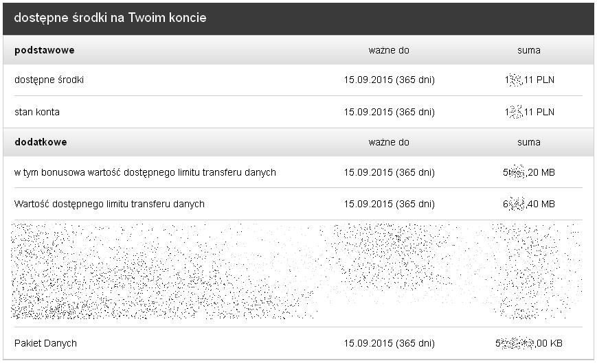

parę słów komentarza do załączonego obrazka
- RWK uruchomiłem dzisiaj (15.09.2014) i przedłuża ważność dokładnie o rok od uruchomienia (nawet jeśli środki z doładowania mają bardzo krótką ważność)
- na koncie mam ponad 100zł (ostatnie doładowanie to 100zł - potrzebowałem mieć zapas na wypadek sytuacji awaryjnej - roaming parę m-cy temu)
- pakiet danych (w tej chwili ponad ~5GB) pochodzi z tego ostatniego doładowania (100zł dodaje 6GB bonusu, ale już trochę zużyłem Big Grin, 50zł=2,2GB, 25zł=1GB, a 5zł=152MB)
- łączny pakiet danych ~6GB=~5GB+~100zł (w Moje Orange w OFnK cały dostępny stan konta jest przeliczany na dane)
- jak zawsze gdy podaję umożliwiające jednoznaczną identyfikację, zamazuję częściowo niektóre dane umożliwiające taką identyfikację
edycja postu z 16.09.2014 zawiera uzupełnienia
