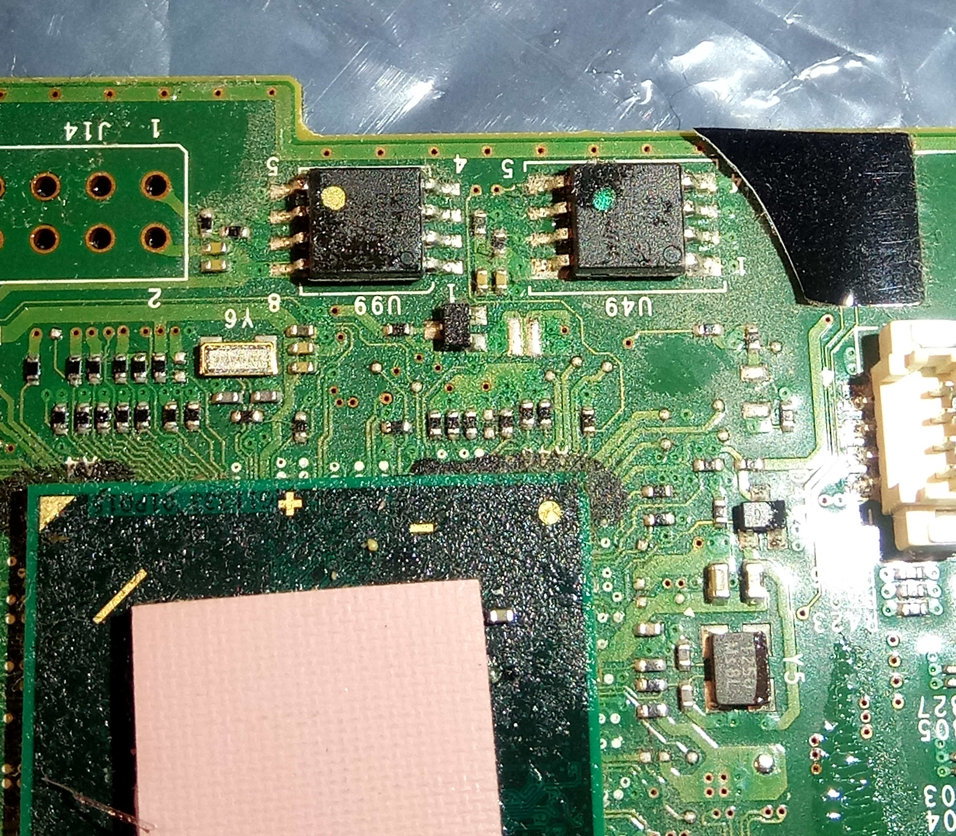

Mam wyjętą płytę tego laptopa z obudowy. Nie mam zielonego pojęcia czego mam szukać. Z tych opisów wynika, że to jest jakaś kostką z 8 nóżkami. Tu połowa układów ma tyle. Big Grin Są jakieś dwie większe ale napisy zatarte -- jeden układ ma żółtą, a drgi zieloną kropkę w rogu.
Wygląda to tak:
To któreś z tych? Gdzie najczęściej ten bios jest na płycie?
P.S.
Po co jest ta folia na tych układach? Big Grin
Chyba dobrze mi się wydawało, że to któryś z nich. Big Grin
Tu jest lekki opis tego lapka i tam gościu dał fotkę, gdzie jest bios:
No i tam ten klips jest wpięty w bios akurat. No i to jest ten czip z żółtą kropką. To jest ta obudowa PDIP?

Chciałem pisać że często flash z biosem jest opisany na płycie SPI0, ale już sobie poradziłeś
i w dodatku masz inne numery układów (normalnie to schemat by się przydał Tongue)

W sensie numeracji ze schematu - widać na zdjęciu, że to nie SPI0 tylko U49 i U99
Skoro zdobyłeś laptopa do eksperymentów, to chyba brać programator (chyba, że masz RPi), ale w to że klip podpasuje wątpię, a wręcz jestem przekonany, że nie (są 3 rozmiary obudów o różnych układach wyprowadzeń w sensie rozmiarów) po zdjęciu nie jestem w stanie dokładnie oszacować rozmiarów, ale na pierwszy rzut oka to jest SOP 209mil, a one mają 2x gęstszy rozstaw wyprowadzeń, bo 1,27mm, a nie 2,54mm jak PDIP czy DIL.
potrzebujesz takiego
https://www.eliptor.pl/index.php?p904,ad...27mm-5x6mm
oraz sprzętu do lutowania
ewentualnie 8 pojedynczych sond

I tam jest lokalizacja biosu -- też są dwa czipy i mają te same podpisy, co moje:

Ten klip jest inny (i zapewne pasujący) - przyjrzyj się końcówce idącej do scalaka - jest o połowę mniejsza.
Układy flash są 2, bo zwykle w jednym jest zasadniczy bios, a w drugim inne moduły, często też hasła, mac-adresy i inne pierdety niezbędne do działania, więc przed całą zabawą prawdopodobnie powinieneś zaktualizować bios (to zostanie zaktualizowany wsad w obu układach) i upewnić się co do braku haseł.
Jeśli nie wiesz jak je zidentyfikować to zrób backup obu, wsad jednego z nich powinien mieć strukturę typową dla biosu.
