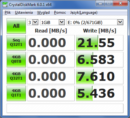

Oto jak (nie)przechodzi najbardziej podstawowy test (na taką okoliczność, jak problemy na wstępie co najmniej obowiązkowy)
i parę innych

Nie zmienia to faktu, że ssd nadal jest całkowicie bezużyteczny, S.M.A.R.T. zlicza tylko czas pracy i ilość włączeń nie raportując żadnych problemów z dyskiem, ale to wiosny nie czyni, bo tymczasem dzieją się z nim zupełne cuda, zawartość potrafi zniknąć, albo wręcz odwrotnie jest nie do ruszenia Tongue - po skasowaniu pojawia się z powrotem, czasem odmawia kasowania, w tej chwili np. nie można już go ani sformatować ani usunąć partycji - najprawdopodobniej przeszedł w tryb tylko do odczytu (a przy podpięciu przez USB2 nawet się udało zrobić "pół" benchmarka CDM zanim odmówił dalszej współpracy - wniosek dysk "udaje, że zapisuje dane"! przy podpięciu normalnie przez sata lub USB3 czas pozornej pracy jest radykalnie mniejszy), a ssd-z raportuje, że zapisano na tym dysku ponad 30TB??? (ciekawe w jakich okolicznościach - chyba przez te parę tygodni gdy był całkiem martwy, bo udało mi się go zapisać w całości tylko… raz i oczywiście już bez sukcesu z odczytem).
