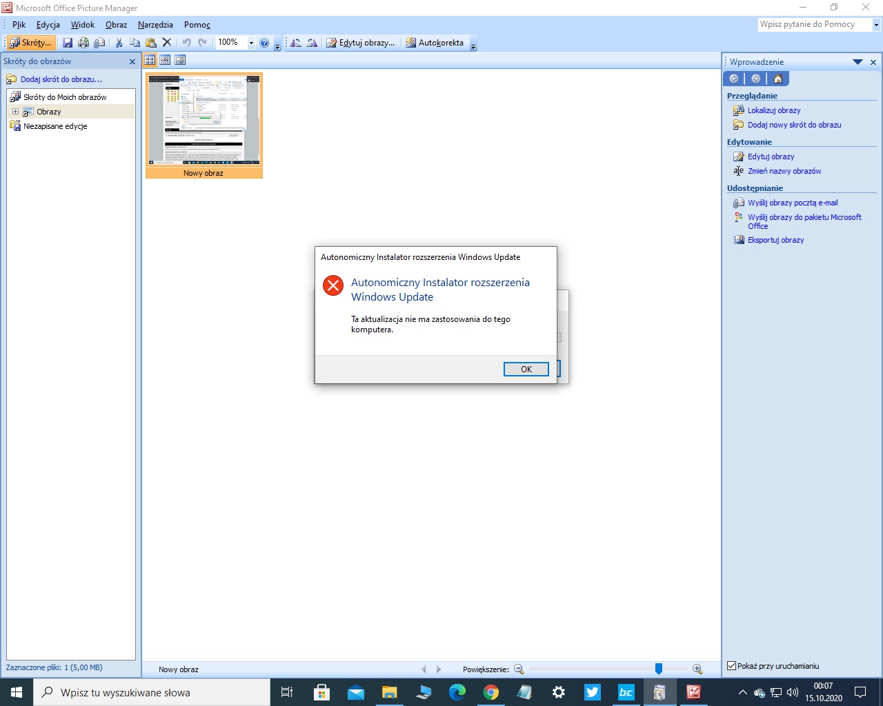

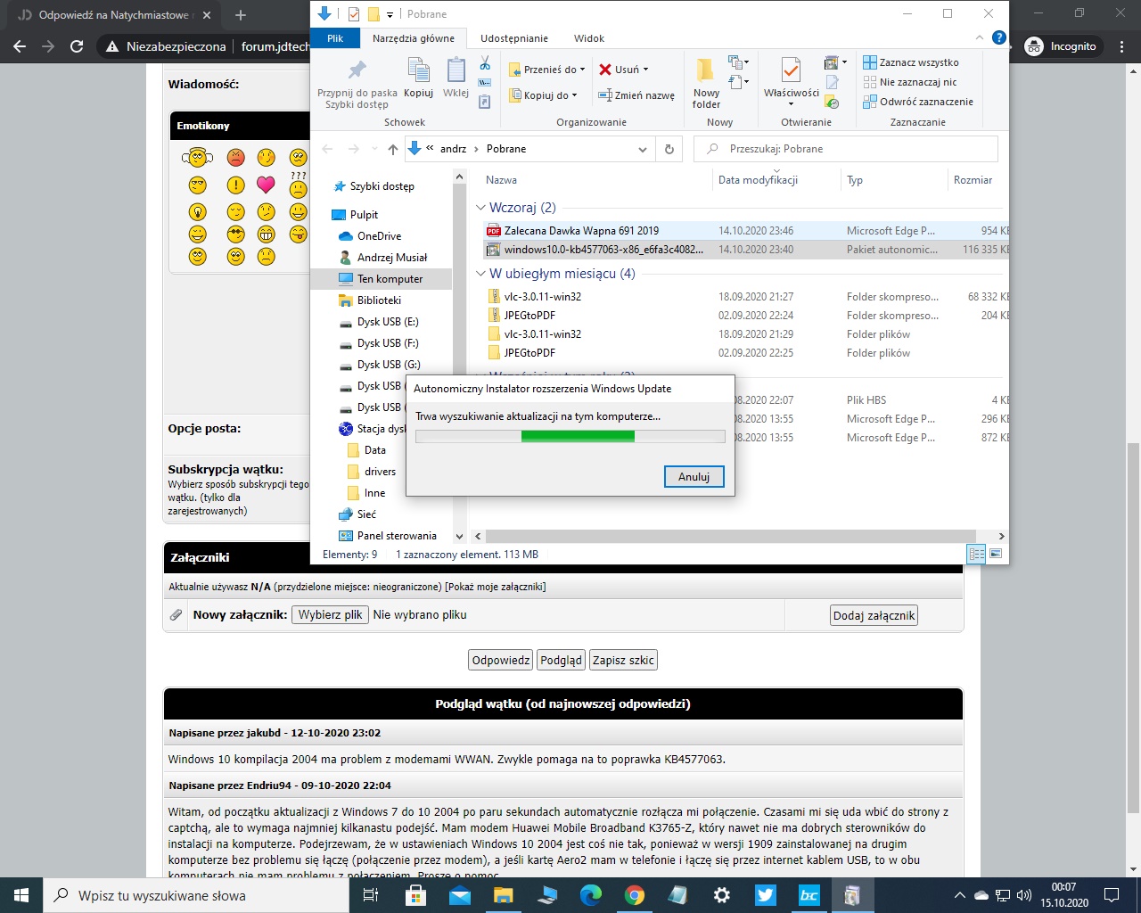

Nie dało rady zainstalować z poziomu systemu poprawki KB4577063, ponieważ weszły nowe aktualizacje, w tym Patch Tuesday (update do wersji .572) z października. Ściągnąłem KB4577063 z katalogu Windows Update, jednak nie udało się jej zainstalować (w screenach jest wyjaśneinie), ale i tak po paru sekundach automatycznie się rozłącza. W rejestrze parametr EnableActiveProbing ustawiony jest na 1 (zmieniałem go na 0 i z powrotem na 1, ale to nic nie dało; mam nadzieję, że zmianą parametru nie narozrabiałem w systemie).
