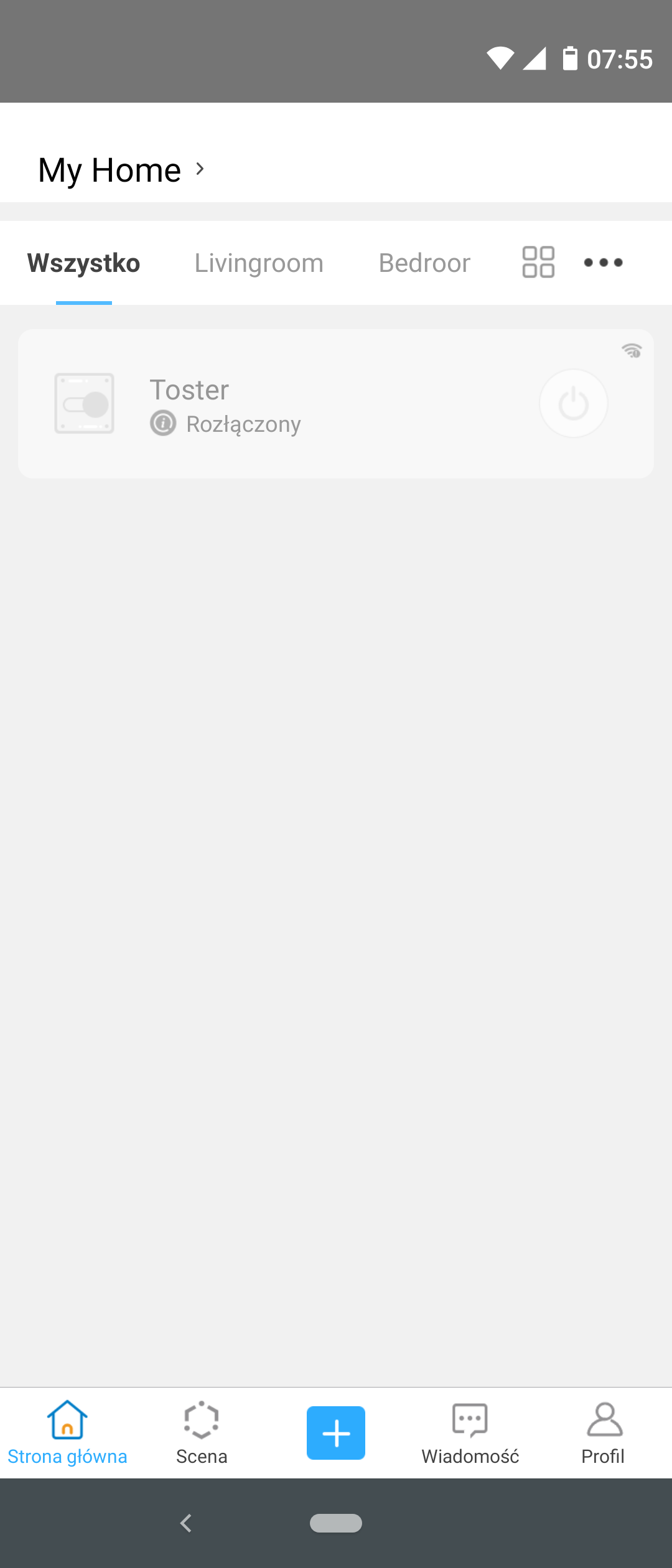

21-05-2020, 08:09

Chciałbym "przenieść" wszystkie wyłączniki na nowy router i nawet znalazłem opcję "usuń" w Ewelinku, gdzie przywraca dany sprzęt do ustawień fabrycznych, ale to raczej nic mi nie da, bo odpaliłem stary router i ... Ewelink nie widzi żadnego wyłącznika (mam podpięte do "prądu" zarówno Sonoff Basic 2 jak i kilka Sonoff S 26), tj. są na "szaro", "rozłączony", "offline". Co teraz?
21-05-2020, 15:20 (Ten post był ostatnio modyfikowany: 22-05-2020 04:55 przez szopen.)
Najtańsze "gniazdko WiFi".
Aby działało to "po bożemu", to router musi mieć dostęp do internetu, a sprzęt do routera, przecież to usługa chmurowa, część zaawansowanych opcji wymaga jeszcze aby smartfon był połączony z tym samym WiFi.
Jeśli chcesz to po prostu zresetować do ustawień fabrycznych, to przytrzymaj przycisk odpowiednio długo (ale jeśli robisz coś takiego offline, to sprzęt z chmury chyba musisz wyrzucić oddzielnie, choć może się zaktualizuje przy ponownym dodawaniu w nowej sieci?)
10 sekund to jest bodajże zwykły restart, a 30 sekund trzymania to factory reset.
wydaje mi się (choć nie pamiętam, czy to sonoffy tak mają, czy coś innego), że będzie tez jakaś sygnalizacja LED
PS Tak na przyszłość to skonfiguruj sobie WiFi z jakimś własnym SSID i hasłem (a nie fabrycznymi) i jako WPA2, to w przypadku zmiany routera na inny tylko sobie skonfigurujesz nowy tak samo i wszystko zadziała bezproblemowo (albo skonfiguruj WiFi w nowym routerze tak samo jak było w starym, to nie będziesz musiał konfigurować innych urządzań).
22-05-2020, 07:44 (Ten post był ostatnio modyfikowany: 22-05-2020 08:17 przez Ekonomista.)
Ja to wszystko wiem. Problem polega na tym, że urządzenia (część z nich) już (jakimś cudem) zresetowałem, nawet udało mi się parę razy sparować z nową siecią, ale Ewelink widzi je jako offline(!!!).
Ps. Router Vectry dał mi możliwość zmiany nazwy w "panelu klienta", ale początek i tak jest "2.4G-", ale już następny router nazwę tak samo (Za 2 lata? Jak dożyję? Tongue ).
Dodaję ss, jeśli to ma jakieś znaczenie...
Jestem wkurzony, bo urządzenia może nie były drogie (łącznie za 4 s26 i 2 basic2 dałem ~160zł), ale 5 razy czekałem po 1-2 m-ce i biegałem na pocztę. Teraz, kiedy mam już porządny router, to wszystko nie działa.
22-05-2020, 12:58 (Ten post był ostatnio modyfikowany: 22-05-2020 13:06 przez szopen.)
Usuń i dodaj ponownie, inaczej tego nie widzę.

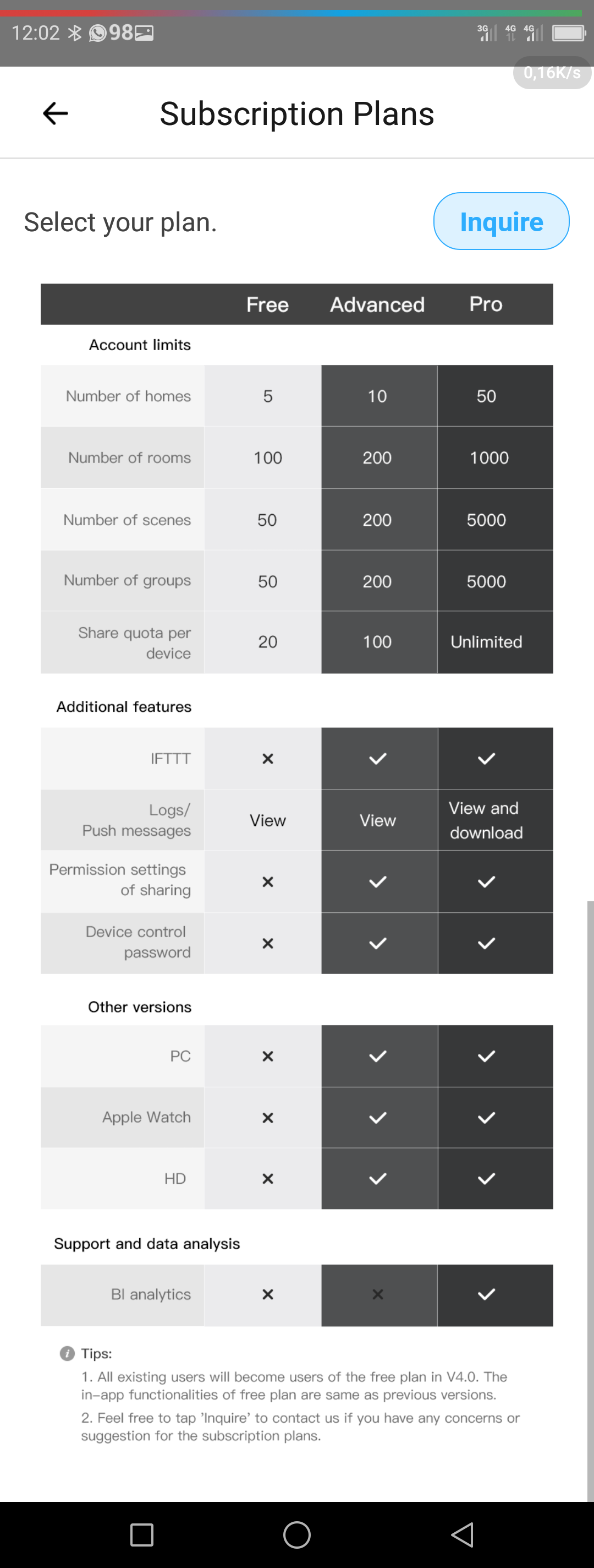

W ewelinku są wprowadzane ostatnio ogromne zmiany, więc może coś skopali na serwerze chmurowym.
Nie powiem, że te zmiany jakoś mi się podobają - "zaawansowana automatyka" ma być dostępna tylko w planach płatnych, co jest w sumie ciosem poniżej pasa np. dla osób używających IFTTT, co gorsza dotychczasowi użytkownicy zostaną (a może już zostali?) przeniesieni do świeżo stworzonego planu free (zamiast zostawić ich w niedostępnym dla nowych jakimś planie "wycofanym").
Z drugiej strony ich własny serwis chmurowy zyskuje masę nowych funkcji, więc prostą (a nawet nieco bardziej skomplikowaną) automatykę da się zrobić w oparciu wyłącznie o ich natywny system, więc dla nowych użytkowników to może nie mieć żadnego znaczenia.
Jakkolwiek sposób wprowadzenia zmian jest nie fair w stosunku do istniejących użytkowników, co ciekawsze w sieci mignęła mi informacja, że Tuya ponoć wprowadza podobne ograniczenia (likwidacja wsparcia IFTTT), choć akurat tamtej informacji nie potwierdziłem u źródła.
Inna kwestia też mi się nie podoba - najpierw stworzyli społecznościowy system tłumaczenia aplikacji, a teraz zamierzają od tego odcinać kupony…
(tłumaczyłem sporą cześć z angielskiego, a fragmenty nawet z chińskiego Tongue, niestety poziom polskiego tłumaczenia jest wątpliwy - widać, że biorą się za to gimnazjaliści, bo aż mi zapał opadł ze względu na ilość złych tłumaczeń, które wymagały poprawek… a nadzorcą tłumaczenia jest Chińczyk, który nie ogarnia dobrze polskiego Confused ale przy okazji stamtąd wiem, jak bardzo aplikacja jest skopana, bo uczestniczę też w programach tłumaczeń innych projektów i aplikacji, więc od razu widzę różnicę między dobrze przygotowanym projektem, a czymś "robionym na kolanie").
Ekonomista napisał(a):Teraz, kiedy mam już porządny router, to wszystko nie działa.
sorry, ale uśmiałem się szczerze - w którym miejscu jest porządny, skoro nawet nie możesz skonfigurować nazwy sieci tak jak chcesz… (choć sprzętowo na 100% jest lepszy od typowego domowego routera sprzed 10 lat).
W każdym razie jedno przyszło mi do głowy - skoro ustalasz jakiś własny (w ograniczonym stopniu) SSID to niech on nie ma w nazwie "niefajnych znaków", więc sugeruję nie używać żadnych "polskich liter" ani znaków przestankowych poza "podłogą" (underscore) _ którą sugeruję zamiast spacji, chociaż w sumie minus jest dość powszechnie stosowany i nie robi problemów (zasadniczo w SSID teoretycznie nie ma ograniczeń zestawu znaków, ale doświadczenie mi podpowiada, że to jeden z typowych problemów), tak samo hasło raczej należy ograniczyć do tych reguł.
Szans na diagnostykę na podstawie jednego SS nie widzę ;P tzn. mam tak samo w przypadku urządzeń, które faktycznie są offline.
PS Ja też lubię ponarzekać, ale już nie przesadzaj - każdy kto się decyduje na zakupy w ChRL musi się liczyć z długim czasem dostarczania, wydając podobną kwotę miałbyś w PL jedno, może dwa(?) gniazdka "uznanej firmy", które umożliwiają przeniesienie do innej sieci bez resetowania do ustawień fabrycznych.
