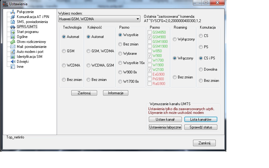

Ściągnij topnetinfo wsadz modem i w ustawieniach masz komendy at zaznacz tam ptaszka zeby pokazal ci siec i i sile sygnału na głównym ekranie po lewej stronie następnie masz opcje gprs umts i tam wybierasz częstotliwości które ma używać modem jak wybierzesz tylko wcdma/umts900 to zobaczysz sile aero jak 2100 to nie zobaczysz nic z kartą aero ale jesli masz plusa kartę to ci pokaze sile plusa.
To najprostsza metoda chyba ze ktos zna taka zeby sile plusa pokazalo majac karte aero bo to co pokaze po wybraniu 2100 to tylko najsilniejszy sygnał 2100 ale to niekoniecznie bedzie sygnał plusa. Chodzi ci o ustawienie k4505 pod winda czy tego hp? Wysłane z mojego GT-N7105 za pomocą Tapatalk 2 |

15-01-2014, 22:10
Odp: Modem nie widzi sieci
Te ustawienia to są głównie dla huawei z innymi to wybierz z listy na górze ale tam raczej HP nie ma

Wybór pasm działa tylko z niektórymi modemami Huawei. Nie testowałem tego Vodafone i jeżeli dostajesz odpowiedź o błędzie, to znaczy, że tym modemem takich badań nie zrobisz.
Pamiętaj też, że TNI pokazuje na swoim interfejsie opcje ustawione ostatnio w programie, a nie faktyczną konfigurację modemu. W zasadzie przy tym sprzęcie nie zrobisz testu o którym mówię i naprawdę najprościej będzie po prostu zrobić test w różnych miejscach w Warszawie na świeżym powietrzu (zaczynając od balkonu/okna - anteny w HP są w klapie matrycy na górze, o ile zostały prawidłowo podłączone do modemu) lub bardzo blisko potwierdzonych lokalizacji Aero2. |
