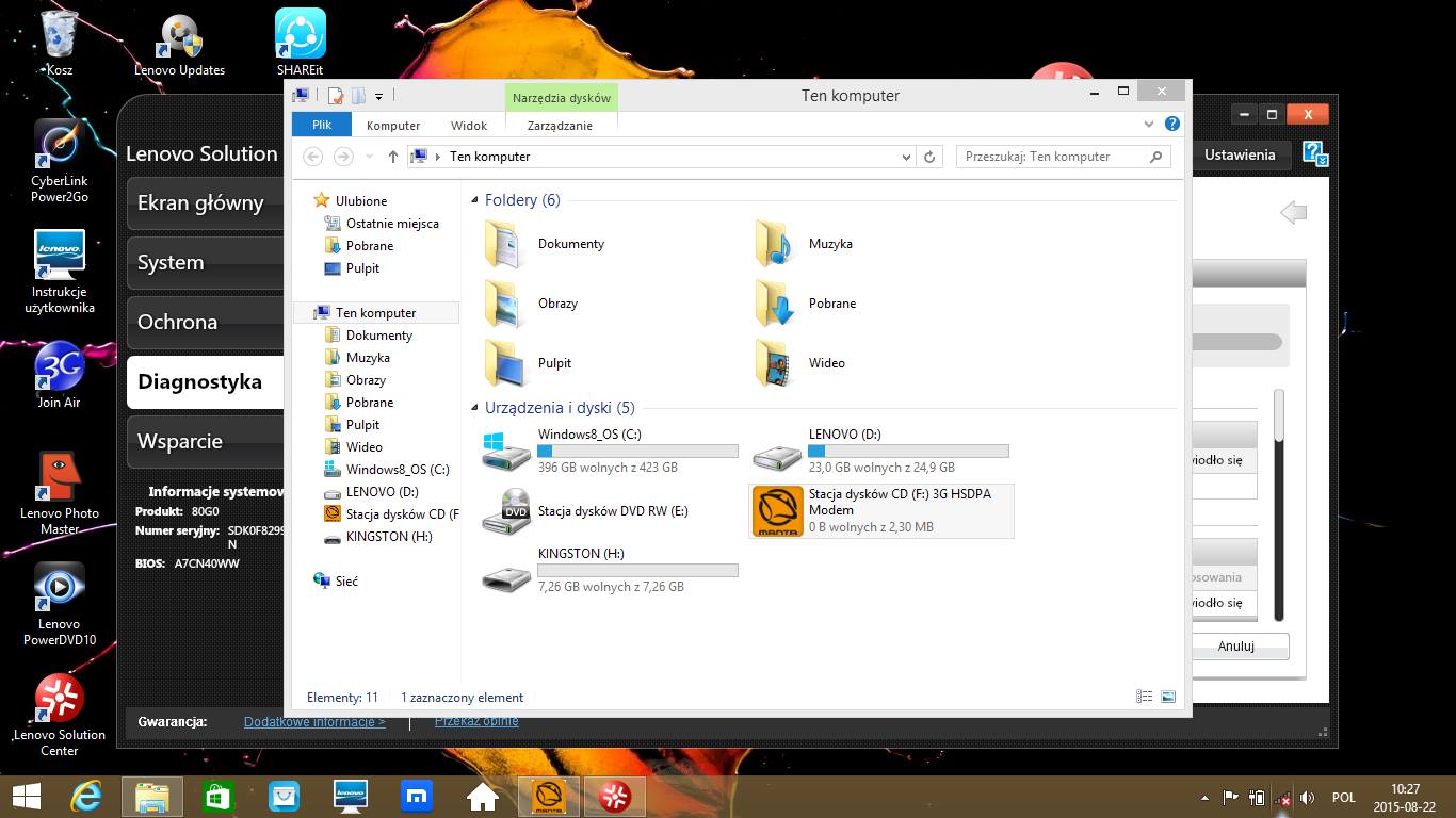

22-08-2015, 09:30
Modem Manta MM332
Ehhh. Jak podłączasz modem, powinien się zainstalować dodatkowy napęd (wirtualny) wraz z płytą. Trzeba zainstalować tą płytę.
[Obrazek: kluqBSd.jpg]
Pi razy drzwi, coś takiego.

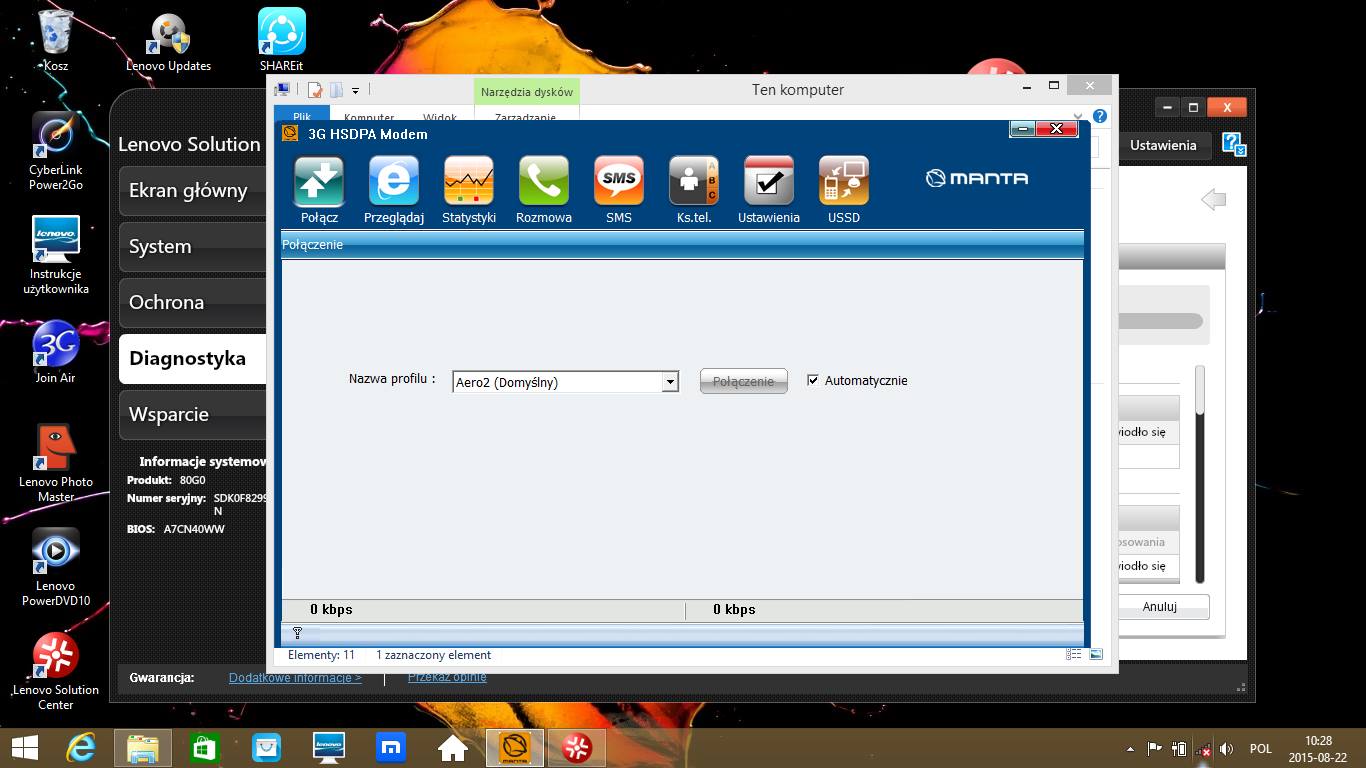

22-08-2015, 11:07 (Ten post był ostatnio modyfikowany: 22-08-2015 11:26 przez martuska9914.)
RE: Modem Manta MM332
Wszystko zrobiłam a połączyć nadal nie mogę xd
Dla twojej wiadomości mam jeszcze jednego laptopa mamy więc internet mam xd a taką instrukcje mam xd
Okej ja to wszystko zainstalowalam xd
22-08-2015, 14:23

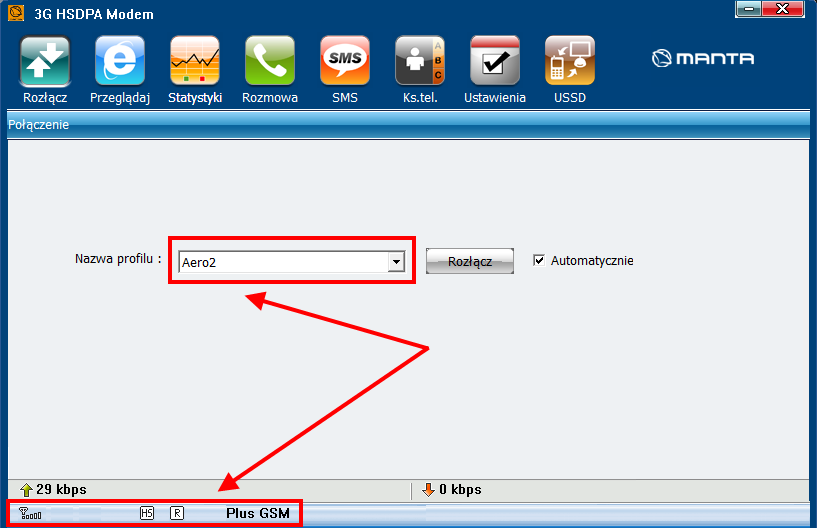

22-08-2015, 21:58 (Ten post był ostatnio modyfikowany: 22-08-2015 21:59 przez jakubd.)
Modem Manta MM332
Mam ten wynalazek w kolekcji.
1. Wybieramy profil z listy - u mnie Aero2 było wbudowane, nie trzeba było dodawać, ale lista... nie jest alfabetyczna, więc jest trochę szukania.
2. Czekamy, aż modem znajdzie sieć. Na dole na pasku musi pojawić się choć jedna kreska i napis Plus GSM. Pojawią się tez literki W (WCDMA) oraz R (Roaming).
3. Klikamy Połącz i już.
Przed połączeniem modem miga na niebiesko rzadko, po połączeniu - szybko.
