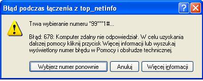

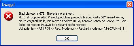

Na laptopie z win 7 uruchomiło mi się i zainstalowało oprogramowanie automatycznie i zaczął widzieć Aero2 (niebieska kontrolka w oprogramowaniu) i był gotowy, jednak nie da się nawiązać połączenia, sugeruje sprawdzenie ustawień APN, siła jest dość duża i wystawiałem laptopa za okno. W modemie miga co jakiś czas tam dioda na niebiesko.

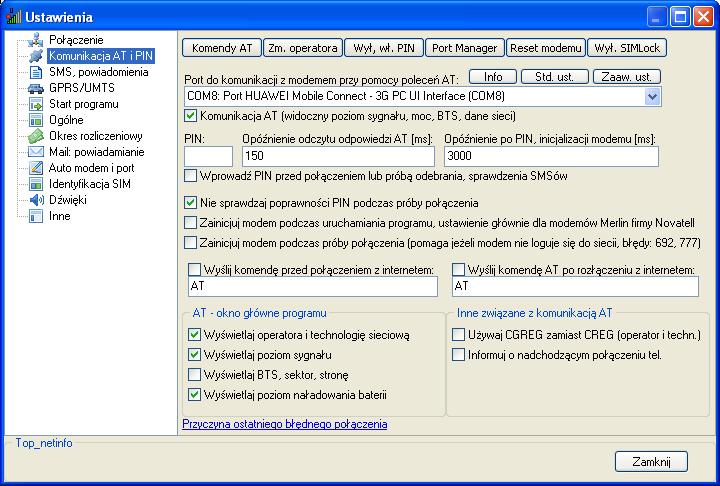

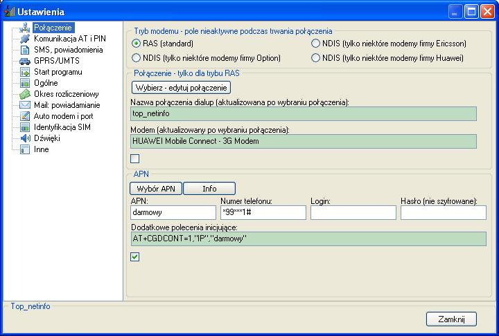

W XP Top_netinfo pokazuje taką zmieniającą się moc: Moc sygnału: -99dBm, 22%, CSQ 7 -101dBm, 19%, CSQ 6 -97dBm, 23%, CSQ 8 BTS: Nie ustawiono Co tam jeszcze ustawić? W tym programie ver. 3.65 nie ma opcji AT i PIN -> Użyj PIN. Wyłączyłem uruchamianie przy starcie programu ALDITALKVerbindungsassistent_Launcher.exe, wyłączyłem połączenie bezprzewodowe WiFI, zrestartowałem komputer, uruchomiłem z programu Netinfo połączenie i mam taki komunikat jak na zdjęciu. Gdy próbuję się połączyć z zakładki start > Połącz z top_netinfo >Wybierz numer, to mam taki komunikat jak na drugim obrazku. Może na kolejnych obrazkach pokażę, jakie mam ustawienia w Top_netinfo. |

Sygnał (zgodnie z informacjami w artykule) masz słaby, ale wystarczający.
Ile razy spróbowałeś nawiązać połączenie? Może to po prostu problem opisany przez mnie na blogu dotyczący tego, że musisz kilka razy spróbować, zanim się połączysz? |

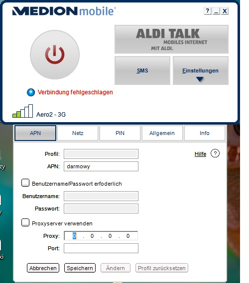

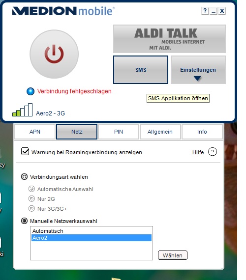

Z tym oprogramowaniem chyba nic nie będzie. Zrobiłem wcześniej i wczoraj wieczorem wielokrotnie próbę z laptopem, wystawiam przez okno, modem na tej krótkiej przedłużce a laptop zasilany z kabla. W tym oprogramowaniu niby znajduje i zmienia ustawienia sieci, ale jak chcę ręcznie zmienić APN, to nie idzie zapisać zmian, patrz zdjęcia. Był niby gotowy (niebieska kontrolka i "Bereit"), modem miga na niebiesko z przerwami, a nie idzie się połączyć, te oprogramowanie chyba blokuje użycie innej karty SIM. Jak zmienić oprogramowanie i jakie jest najlepsze? Mam oryginalne najnowsze Mobile Partner i te zmodyfikowane od lukkkiego. |

Ustawienia wyglądają na OK. Jest połączenie z Plusem w roamingu i powinno działać - co mówi przy próbie zapisania (Speichern)?
Potem przy łączeniu powinien w końcu połączyć - nie zawsze po pierwszej próbie. |

(26-03-2013 17:49)jakubd napisał(a): Ustawienia wyglądają na OK. Jest połączenie z Plusem w roamingu i powinno działać - co mówi przy próbie zapisania (Speichern)? Nic nie mówi, tak jakby zapisywał ustawienia, ale jak chcę przejść na drugą zakładkę Netz, PIN, to wyskakuje ponownie okienko, żeby zapisać zmiany, jak kliknę ja, to nie przejdę na inną zakładkę, jak kliknę nein, to przechodzę, wracam na APN, zmiany nie dokonane, wpis darmowy zniknął. |

A może to powód ze kolega nie dal nazwy profilu przecie profile muszą mieć nazwę i dlatego nie zapisuje

(26-03-2013 23:10)spag napisał(a): A może to powód ze kolega nie dal nazwy profilu przecie profile muszą mieć nazwę i dlatego nie zapisujeW tym programie nie da się wprowadzić nazwy profilu, pole nieaktywne, tylko nazwę APN da się wprowadzić, a i tak nie można zapisać. W Mobile Partner ustawiłem nowy profil, dalej nic się nie dzieje, albo za słaby sygnał, albo aplikacja w modemie ma zablokowane pasmo UMTS 900. Dostałem informację od poprzedniego właściciela, że testował go z oprogramowaniem plusa i śmigał, sam wyszukał sobie ustawienia bo testował go na karcie orange. Na jakim paśmie nadaje Orange? Może ustawienia portu COM są złe, mam na 57600, domyślne zmieniają się w zależności w jakiej zakładce je przywracam, Std. ust. (9600) lub Zaaw. ust. (57600). Na obu zresztą próbowałem. Może te polecenia coś komuś podpowiedzą? Kod: Polecenie: |

To E173u-2 - te polecenia działają prawidłowo.
Poza tym, jeżeli modem miga na niebiesko to jest gotowy do połączenia. Tylko teraz próbuj się połączyć - TNI był skonfigurowany prawidłowo (APN był "darmowy"). Połączenie nie musi udać się za pierwszym razem, spróbuj kilka razy. |

(27-03-2013 12:18)jakubd napisał(a): To E173u-2 - te polecenia działają prawidłowo. Próbuję teraz na laptopie, tam przynajmniej jest w firmowym oprogramowaniu Mediona gotowy i czasami 3 kreski na zielono. Dla mnie te Firmware: 11.126.85.02.52 jest podejrzane, takie samo jest w zapodanym linku z allegro w E173u-1 i tam zapodaje ktoś, że nie działa z Aero2. Jest jakieś inne Firmware które można zaktualizować albo w jakiś sposób do niższej wersji downgroaded? Jakie jest najnowsze Firmware dla E173u-2? |

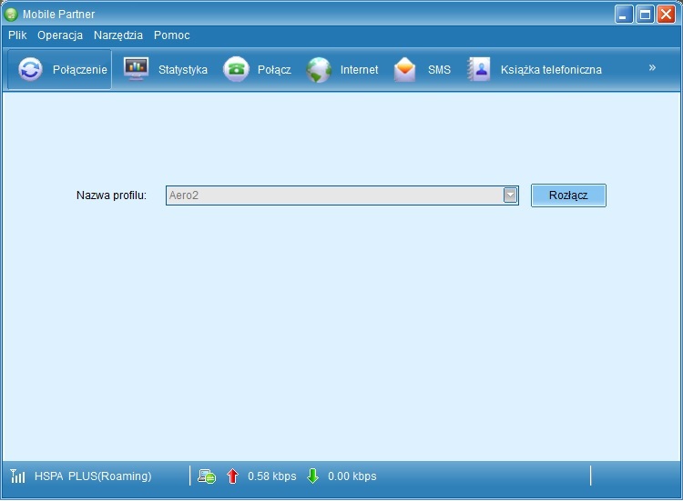

Jestem! Ten software Mediona jest jakiś oporny. Zrobiłem dashboard backup Mediona, wgrałem w końcu najnowszy dashboard Mobile Partner zaprezentowany przez lukkkiego, na stacjonarnym z XP nie połączyłem się. Instaluję MP z modemu na laptopie z win 7, Medion zainstalowany na laptopie zostaje. Próbuję najpierw uruchomić ponownie kilkakrotnie z oprogramowania Medion, nie idzie, od razu wyskakuje błąd połączenia, choć sieć widzi, ale nie ma utworzonego nowego profilu. Wyłączam Medion, włączam Mobile Partner, tworzę nowy profil, nawet nie zmieniam numeru dostępowego i za pierwszym razem się łączę. Rozłączam i za każdym ponownym razem się połączam z aero2.

(28-03-2013 10:00)jakubd napisał(a): Czyli jednak soft fabryczny tamtej sieci ma jakieś blokady albo błędy i stąd problem w kwestii dodania do niego profilu. Jednak to nie wyjaśnia problemów z nawiązaniem połączenia przez TNI.Ten problem wynika z tego, że komputer stacjonarny z win XP, na którym testuję (testowałem) też połączenie przez TNI, nie łapie zasięgu, modem nawet na przedłużce leży z tyłu na kablach i jest tam za duży elektrosmog. Na nim nawet z obecnym Mobile Partner nie połączę się, bo nie widzi sieci. A szkoda, bo tu mam też na drugiej partycji Debiana Wheezy i chcę przetestować połączenie na Linuksie, potrzebne mi to do planowanych testów z Nokią N900 przez modem. Na laptopie z win 7 i innym stacjonarnym komputerze z win 7 Professional łączę się bez problemu za pomocą obecnie wgranego dashboardu Mobile Partner (zobacz zdjęcie), na nich nie próbowałem połączyć się przez TNI, bo nie ściągałem tam tego programu, on dodatkowo instaluje mi nowe połączenie telefoniczne top_netinfo, a tego zaśmiecania komputerów nie chcę. W TNI nie da się też utworzyć nowego profilu, czy tam nie jest to konieczne? |

TNI ma normalny konfigurator profili w ustawieniach i wbudowany także dla Aero2. |
