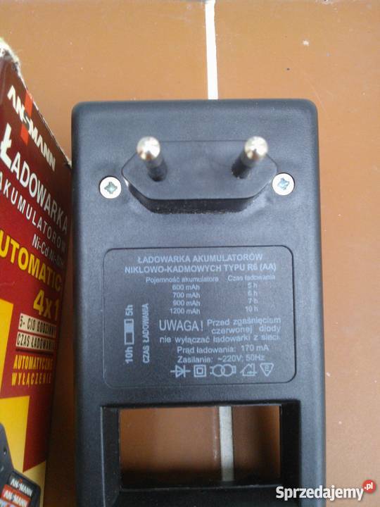

tps4 napisał(a):Przełącznik w górze - większy prąd 150mA
- na dole 50 mA
Chyba nie.
Zrobiłęm pomiar podczas łądowania tego jednego trupa - prąd łądowania skacze z góry aż do stałęgo poziomu 200mA niezależnie od położenia przełącznika. Napięcie 1.05-1.1V
Strona Energizer Polska odpisała, że "minimalny prąd ładowania akumulatorów wynosi 400mA" ale nic na temat czemu zatem jeden został doładowany poprawnie. Dalej " Przyczyn dlaczego jeden akumulatorek się naładował, a drugi nie, może być wiele, np. wadliwe gniazdo ładowania w ładowarce. Akumulatory wykazują możliwość doładowania setki razy i do 5 lat sprawności w przypadku normalnej eksploatacji, zachowują moc nawet przez 12 miesięcy od daty produkcji.W przypadku chęci zasięgnięcia wiedzy w temacie bardziej technicznym, zachęcamy do odwiedzenia strony: data.energizer.com" Podali swoje ładowarki, ta MINI w drugim obiegu można do 20 PLN jako nową nabyć https://www.energizer.eu/pl/charging/?fb...FxJt3Xr52I
Tymczasem chyba we wszystkich slotach łądowałem od wczoraj tego trupa, i nadal trup...

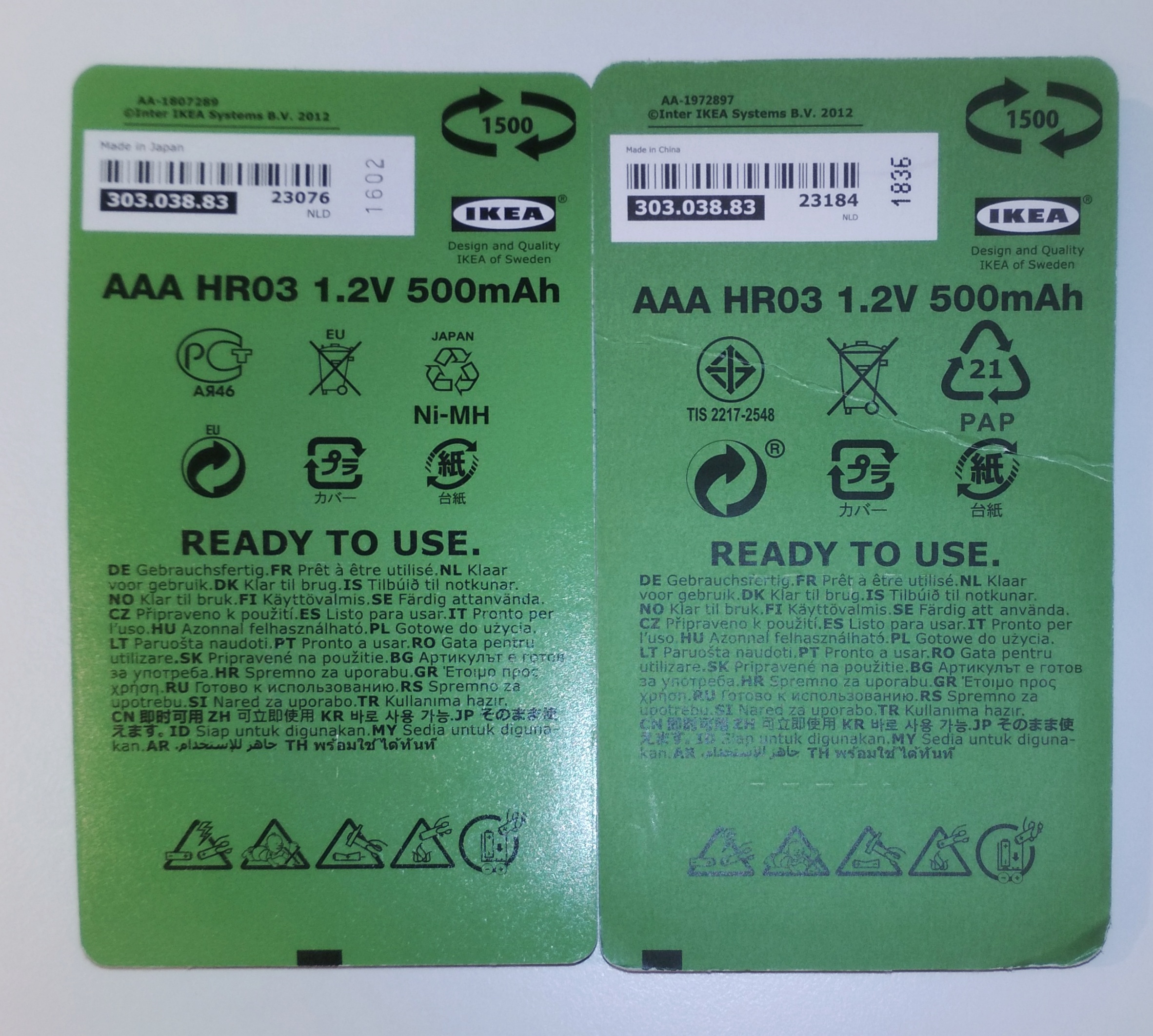

przyzwoite aku są w… Ikei szkoda tylko, że nie mają odpowiedników zwykłych eneloopów a jedynie pro i lite
źródło jest pewne byle sprawdzić kod producenta (23076)
za 15zł masz tam czteropak AA 1Ah, a za 3 dychy 4-pak 2,5Ah

Kod producenta jest nadrukowany obok loga ikei na aku i obok kodu kreskowego na blistrach
po kodzie produktu nie poznasz, bo jest identyczny niezależnie od pochodzenia.
Poszukam przykładowego zdjęcia w telefonie to wrzucę przykład (akurat namierzyłem niedawno na tej samej półce AAA 500mAh pochodzące z różnych źródeł)

04-01-2019, 21:44 (Ten post był ostatnio modyfikowany: 04-01-2019 21:46 przez tps4.)
Post: #56
Ładowanie ogniw AA i AAA Ni-MH (również LSD)
whiteindian napisał(a):Chyba nie.
Ja miałem takiego Ansmanna jak pisałem - przełącznik 150/50 mA i odpowiednio czas ładowania 5/15 h.
Ty chyba masz wersję jak poniżej, tak czy inaczej przełącznik musi działać i u Ciebie powinno być:
góra - 170 mA - 5 h
dół - 85 mA - 10 h

Poza tym pewnie ikea kupuje cały kontener tych akumulatorków, a nie sprzedają ich handlarze i kilku importerów... Chociaż marże na akumulatorkach są niskie, rzędu 1-3 zł na opakowaniu.
Szkoda, że ikea ma te chińskie wypusty - teraz ciężko będzie te akumulatorki polecić. Faktycznie, lepiej wolno ładować niż 0.5C na elektronicznej ładowarce?

grzech1991 napisał(a):Szkoda, że ikea ma te chińskie wypusty - teraz ciężko będzie te akumulatorki polecić
Można poznać które są które - to dość dobrze widać na zdjęciu w załączniku wyżej mimo, że wyszło mi jak robione ziemniakiem Big Grin no cóż robione w sklepie i musiałem je wyprostować
(inny kod producenta, Ikea nie ukrywa też kraju produkcji)
http://forum.jdtech.pl/Watek-ladowanie-o...9#pid46219

tps4 napisał(a):Ty chyba masz wersję jak poniżej, tak czy inaczej przełącznik musi działać i u Ciebie powinno być:
góra - 170 mA - 5 h
dół - 85 mA - 10 h
Tak to jest to, ale domyślnie i tak włączam w góę, chyba dla AA i dla AAA będzie to samo. Zwłąszcza że chyba ten przełącznik nic nie daje u mnie, z pomiarów tak wynika.
