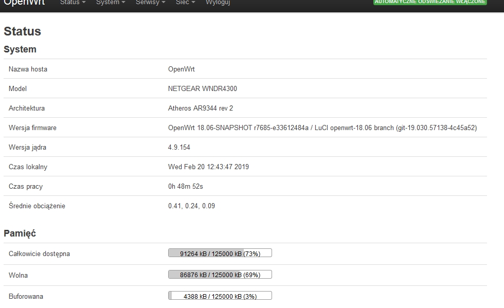

Działa.
Kłopot z flashowaniem, wydawało się że stoi przez 10 minut.
Po restarcie i konfiguracji wszystko działa.
Modem E398 działa.

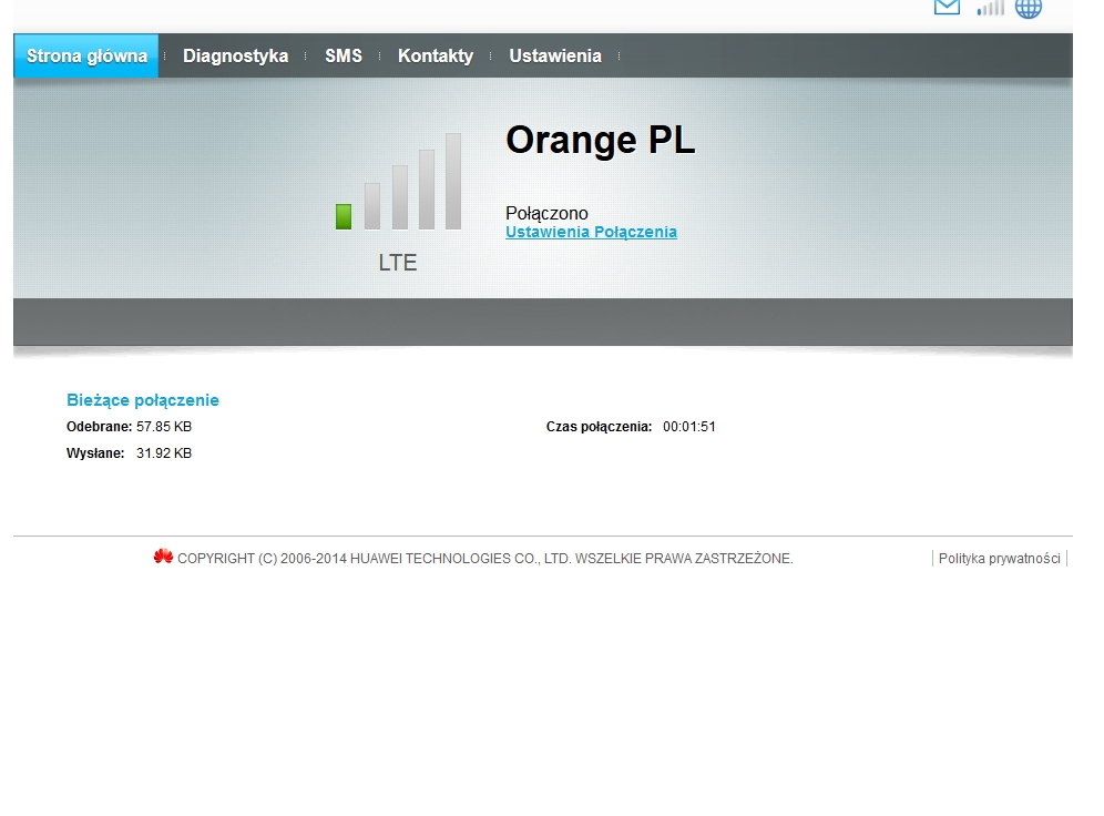

Ostatnio kupiłem jeszcze E5573s-320 i E3372s-153. Oba na HiLink testowane wpięte do komputera. Generalnie ten ostatni na domyślnym HSPA DC ma słabsze osiągi niż E398, nie mówiąc że LTE 800MHz wydaje się biedne w tej lokalizacji. E3372 nie ustawiałem w routerze, chyba bez przeróbki na nie hi-link nie ma sensu...

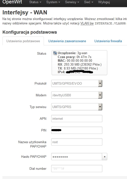

Wiem że to z gruntu nieistotne ale proszę wyjaśnić, czemu gdy wgrałem konfig z wersji 15.05 po aktualizacji do 18.06 wszystkie lampki się swieciły. Teraz po skonfigurowaniu na nowo - działa poprawnie, niebieskia dioda całkowicie zniknęła.

w polu użytkownik PAP/CHAP nazwa "root" wygląda co najmniej dziwnie Big Grin

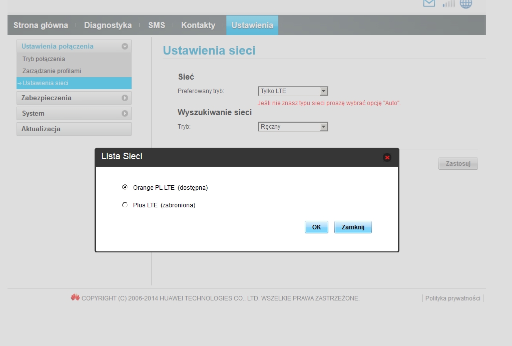

Bo myślałęm, że wgranie modyfikowanego fw bez hi-link dodatkowo wprowadzi wymuszanie konkretnej częstotliwości etc.(pomijając że wolę klasyczne wersje)
Inna rzecz że raz, tutaj biedne to B20 a taki był priorytet. Dwa, zasięg (być może) aż prosi się o anteny. Trzy, chyba modem i tak powędruję do stolicy, gdzie będzie lepiej wykorzystany. A ten drugi routerek raz do roku się przyda u mnie w wiejskich okolicach (też ma B20), albo też czasem jako repeater na działce(a tego to nie wiem, wręcz jednak wątpię).

Tu jest solidne HSPA DC z prędkościami ok. 15Mbps. Jakub zasugerował że być może S5 Neo wtedy gdy mierzyłęm, posiada agregację pasm, wynik w tym samym miejscu pół roku temu to ok. 40Mbps z tą samą kartą, w LTE.
E3372s-153
