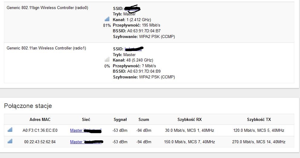

A czy jeśli w sieci jest jedno urządzenie z maksymalną przepsutowowścią do 150Mbps, to czy ono może być tym wąskim gardłem dla wydajności całej sieci, gdy transfery doń śa na pograniczu tego co oferuje G/N czyli ~ 30Mbps (~4MB/s) albo optymalnie czyli ~60Mbps?
05-02-2016, 17:48
Post: #62
Jaki solidny router do starego modemu E398?
300 Mbit/s to wydajność całej sieci, a nie z każdym klientem. Do podziału w razie obciążenia.
Jeżeli jeden z klientów działa w wolniejszym trybie, to na czas aktywnej komunikacji z tym klientem wydajność CAŁEJ sieci spada do tego poziomu. |

Chodziło mi o to, że wydajność całej sieci raz spadała mi do poziomu najwolniejszegourządzenia, a raz nie, niezależnie czy owo wąskie gardło odłączyłęm od sieci czy nie...

Inna sprawa, to że domyślnie włączone było pasmo 5GHz. Z ciekawości podpiąłem się osobnym połączeniem do jakiejś sieci w pobliżu, a teraz całę pasmo 5GHz jest w żaden sposób niedostępne, nawet gdy na nowo skonfiguruję połączenie. Trudno mi powiedzieć, bo próbowałem domyślnych ustawień i nic nie zmieniałem.

(06-02-2016 12:34)jakubd napisał(a): To jest radio, źródeł zakłóceń może być mnóstwo - od samolotów, przez radary meteo, aż po nieszczelną kuchenkę mikrofalową. To u mnie nie jest takie oczywiste...... 1. komputer z netgear 2. laptop z kartą wifi 300Mbps 3. komputer tp-link client 150Mbps Owszem, jest tu kilka sieci, ale między 1) a 2) jedna ściana i poziom sygnału -45dBm Poprawnie pokazuje dwa kanały w InSSiderze. Niezaleznie od tego czy 3) jest włączone czy nie, anomalia polega na tym że 1) z 2) łączy się albo N-lite albo pełne N, według dziwnych preferencji. Toeretycznie, jeśli byłoby jakieś urządzenie w sieci mógłbym mieć transfery plików po WIFi 15MB/s (rzadziej) albo 8MB/s (najczęściej) Dzisiaj robiłem testy, w i moim położeniu wydało mi się to dziwne, choć pewnie powiecie że to normalne.Analogicznie prędkość udostępnionego Internetu w speedtesście jest również 2krotnie mniejszy, a to już jest istotne. |

Jest jakaś mała niezgodność między interfejsami i ew. specyficzne zakłócenia.
Pokaż zajętość kanałów w okolicy (np. aplikacja WiFi Analyzer dla Androida). Możesz pokombinować z przestawianiem kanałów. |

Ale wiesz co, wybrałem w tuterze ustawienie kanału na Auto. Teraz wygląda to "normalnie" ale nie wiem na jak długo, bo ja tu używam sekwencji włączania tych dwóch komputerów, a to ma działać niezależnie czy włącze pierwszy czy drugi, byle nie było spadków w trakcie. Czu ustaiwenie kanałów na [Auto} mimo że zawsze wybiera między dwoma opcjami, mogło coś zmienić? InSSider na przykłąd teraz pokazuje tylko moją sieć, jeszcze 5 minut temu kilka innych. |
