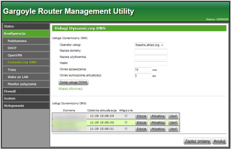

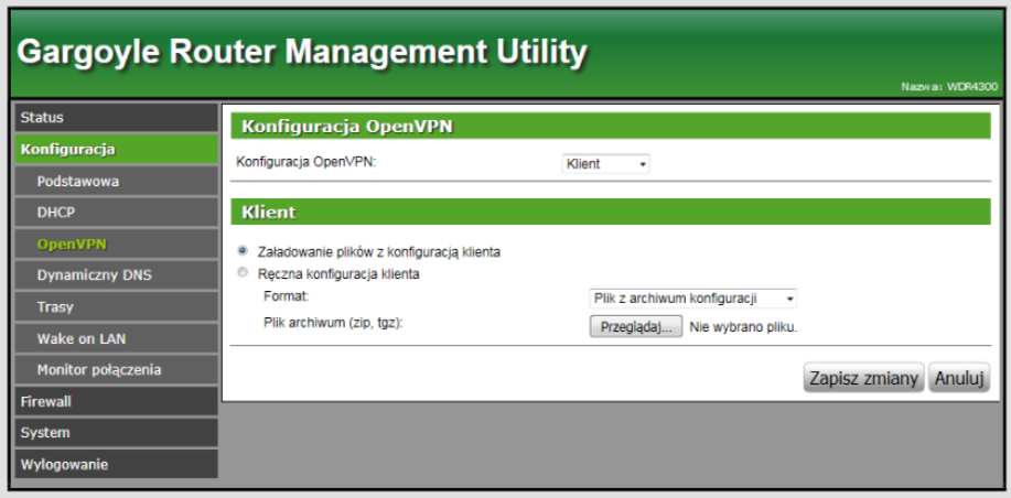

cała reszta jest do ogarnięcia na obecnym sprzęcie (no być może po doposażeniu o aktywnego huba USB oraz pendrive na extroot'a) przy użyciu openwrt lub dla leniwych starego gargoyle, pod warunkiem posiadania łącza umożliwiającego połączenie ze świata ale z paroma dodatkowymi uwagami, o których wcześniej nie wspomniałem - jedna z kluczowych spraw o której zapomniałem - modem nie może być HiLinkiem, musi być tradycyjny (to jest warunkiem otrzymania na interfejsie WAN routera publicznego adresu IP, o ile oczywiście masz odpowiednią taryfę) nie śledzę tematu alternatywnego oprogramowania dla tego modelu routera (ani bliźniaczego 3220), bo w momencie gdy pojawiły się na rynku ciekawsze modele uznałem, że walka z materią nie ma sensu i nie polecam tego modelu jako bazy dla alternatywnego oprogramowania już od paru lat, ale "dla chcącego nic trudnego" - flaki są wystarczające, tylko może być potrzebny extroot (swoją drogą częściowo wykrakałem wtedy rychłe zakończenie wsparcia developerów dla sprzętu o tak małym flashu - Cezary http://eko.one.pl/ już nie buduje obrazów gargoyle dla 4MB, które są uwielbiane przez początkujących, bo załatwiają za jednym zamachem 2 sprawy - polski interfejs i wsparcie dla modemów USB choć Eric https://www.gargoyle-router.com/ nadal je wspiera, ale z wieloma innymi ograniczeniami - m.in. bez obsługi modemów "gotowej z pudełka" i niemożliwa jest zmiana języka interfejsu, bo powoduje przepełnienie tego wolnego skrawka wolnej pamięci flash, więc pozostaje jedynie extroot + ręczna instalacja potrzebnych pakietów) PS jako pierwszy krok polecam zajrzeć pod jakiś przydatny adres np. http://www.ipchicken.com/ czy http://whatismyipaddress.com/ umożliwiający sprawdzenie IP pod którym widać twój sprzęt (właściwie to całą twoją domową sieć) od strony internetu, możesz to porównać z adresem WAN w statusie routera oczywiście musisz to sprawdzać będąc "w jej wnętrzu" Statystyki Folding@home |

1. Musisz uzyskać jakieś połączenie z routerem w domu. Albo masz zewnętrzne IP od operatora z pełnym dostępem z zewnątrz (nie ma nic takiego za darmo u żadnego z naszych opów), albo omijasz jakoś problem - Ciągniesz VPN do jakiegoś serwera w Internecie (można wykupić usługę, albo postawić własny serwer) - Eksperymentujesz (ryzykując zawodność) z rozwiązaniem n2n dostępnego w np. Gargoiyle (technologia nawiązywania połączeń bez bezpośredniego dostępu przez serwer pośredniczący w samym nawiązaniu połączenia - Wykupujesz usługę z routowalnym IP. 2. Musisz skonfigurować komputer, żeby reagował na bootowanie przez WOL - technologii jak się okazuje jest kilka, wszystkie opierają się na jakiejś odmianie Magic Packet, ale różne są szczegóły realizacji, wymagane kroki konfiguracji itd. A następnie musisz sprawdzić, czy to działa - wiele razy odbijałem się przy zdalnej administracji, że działa to zawodnie, wcale, albo z oporami różnego rodzaju. 3. Jak to wszystko już masz, musisz na routerze skonfigurować i uruchomić narzędzie, które wykona WOL (Wake on LAN) w praktyce tak, jak tego chcesz. O tym, że musisz same pliki jakoś skutecznie udostępnić już wcale nie mówię, bo to oczywiste. Ogólnie więcej z tym zabawy niż pożytku, choć jak masz profesjonalny sprzęt typu stacje robocze (Dell, HP itd) z odpowiednimi funkcjami, to się da to zwykle ustawić raz a dobrze, bo one mają odpowiednie funkcje zdalnej administracji wbudowane. Sprzęt typowo domowy nie jest produkowany pod tym kątem i działa jak chce i jak mu producent BIOS oprogramował (lub porobił błędy). |

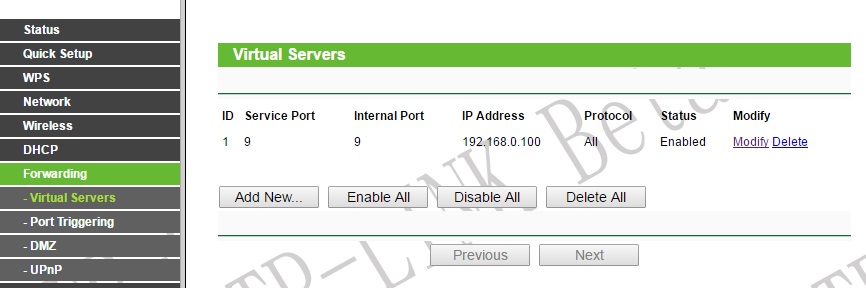

Jesli uda ci się uzyskać łączność do routera na publicznym IP, sposobami opisanymi powyżej, reszta jest prosta, bez karkołomnych kombinacji:
1. Włącz WOL na hoscie. 2. Ustaw na routerze forward z jakiegos wysokiego portu na port 9@IP@lan Jesli w LAN masz hosta do obudzenia np 192.168.1.1, robisz redirect portu np publiczne_IP:30009 => 192.168.1.1:9 3. Odpalasz na androidzie dowolny program potrafiący puścic MagicPacket na port, np: ![]() Konfigurujesz i działa: ![]() MAC - mac urzadzenia do obudzenia Nazwa hosta: publiczne_IP port: 30009 ip urzadzenia: 192.168.1.1 Należy miec na uwadze, że router MUSI obsługiwać MAC & IP Binding. (tp linki to z reguły potrafią). W ustawieniach nalezy na stałe przybindować MAC do IP, w przeciwnym razie, po wygasnieciu powiązania w tablicy ARP, co zazwyczaj następuje po kilku minutach, router nie bedzie wiedzial, gdzie przetransferowac MagicPacket, gdy urządzenie będzie spać. |

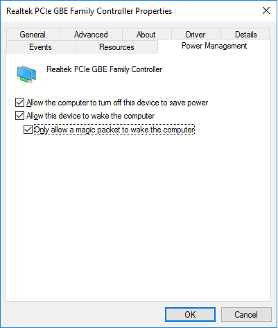

gerkoz napisał(a):oraz wejściu i włączeniu we właściwościach karty sieciowej: właściwośći---)zarządzanie energią--)i zaznaczeniu 3 "ptaszków" wiadomo o co chodzi,nie, nie wiadomo o co chodzi wszystko co robisz możesz ilustrować screenshotami (nawet w BIOSie jest to możliwe na twojej płycie głównej - bodajże F12 umożliwia zapis SS na pendrive) gerkoz napisał(a):dlaczego kiedy wzbudzam PC za pomocą telefonu z androidem podłączony lokalnie za pomocą WI-FI nie ma problemu?dlatego, że lokalnie "pakiety magiczne" są w stanie dotrzeć do karty sieciowej komputera, a zdalnie nie (o czym pisaliśmy już parę razy) najwyraźniej nie ma znaczenia, że LEDy są zgaszone Statystyki Folding@home |
1 użytkownik podziękował użytkownikowi szopen za tę wiadomość:gerkoz (2016-12-05) |
04-12-2016, 19:31
(Ten post był ostatnio modyfikowany: 04-12-2016 19:32 przez Arathefu.)
RE: Jak włączyć PC z dowolnego miejsca w świecie.
Pewnie chodzi mu o to:
Ja bym jednak pierwszy i trzeci checkbox odznaczył. Wtedy nawet zapytanie ARP i broadcast powinny budzić komputer. Ale w ten sposób i tak nie przeskoczysz tego o czym mówi szopen - pakiety które wysyłasz ze smartfona są nieroutowalne, dlatego działają tylko w obrębie jednej domeny rozgłoszeniowej. |

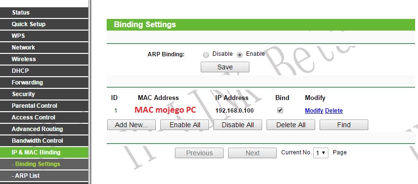

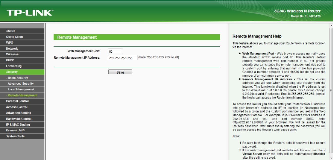

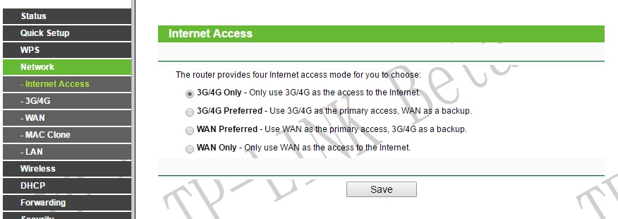

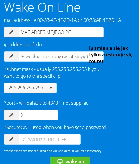

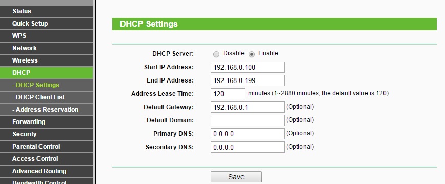

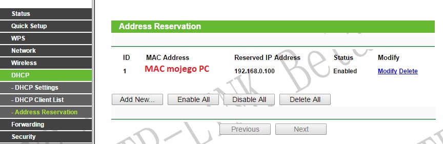

Podaję link do emulatora routera TL-MR3420_V2
http://static.tp-link.com/resources/simu.../Index.htm Moje ustawienia w routerze Pora przetestować budzenie komputera z sieci. Oczywiście w przypadku budzenia komputera z Internetu za pomocą telefonu z androidem poprzez sieć PLAY podaję – zamiast adresu rozgłoszeniowego sieci lokalnej – zewnętrzny adres IP mojego routera (wystarczy wejść na jaką stronę typu whatismyip) Następnie wchodzę w przeglądarkę telefonu i za pomocą strony Wake On Lan over the Internet, która umożliwiają wysyłanie magicznego pakietu z Internetu wysyłam "magiczny pakiet" Niestety nie udaje się włączyć pc za pomocą telefonu będącego w sieci operatora Play. Co robię nie tak? |

krótka piłka - czy po ustawieniu możliwości zarządzania routerem od strony WAN jesteś w stanie dostać się do jego interfejsu?
jeśli TAK to jest sens dalszej walki (co nie znaczy, że zrobisz to na fabrycznym sofcie routera) jeśli NIE to MUSISZ zmienić taryfę na taką która umożliwia dostanie się do twojej sieci od zewnątrz (konieczne ustawienie wrzuciłem jako załącznik, to SS oczywiście z emulatora) zakładam, że modem masz NIE-hilinkowy bo już nie mam czasu na przeglądanie załączników, zrobię to może jutro? Statystyki Folding@home |

szopen napisał(a):krótka piłka - czy po ustawieniu możliwości zarządzania routerem od strony WAN jesteś w stanie dostać się do jego interfejsu?nie bardzo wiem co dokładnie tam wpisać i jak się uda zapisać to co wpisać w przeglądarce - jaki adres aby wejść i zarządzać routerem przez internet-czy trzeba będzie podać login i hasło modem NIE jest hilinkowy, to jest wersja E3372s-153 od Play-a |

Arathefu napisał(a):Pewnie chodzi mu o to:Dopowiem tylko, że te ustawienia są bez znaczenia w przypadku wyłączenia Windows i dotyczą tylko trybów uśpienia komputera. WOL ustawia się tylko w BIOS/EFI i po wyłączeniu zasilania na switchu (nie zawsze na karcie sieciowej płyty głównej) dioda Link musi się świecić, a dioda Act musi migać w takt otrzymywanych danych. Inaczej nie ma mowy o tym, żeby WOL zadziałał. |

gerkoz napisał(a):nie bardzo wiem co dokładnie tam wpisaćAdres IP twojego łącza internetowego np. według whatsmyip Przypomnę, to co mówiliśmy - jeżeli nie wykupiłeś dodatkowej zewnętrznego routowalnego IP, to nie ma o czym mówić, nie zadziała. |

To w takim razie nie zadziala ponieważ nie mogę dostać się do routera pewnie z powodu ograniczeń i blokad które stosuje operator Play.
