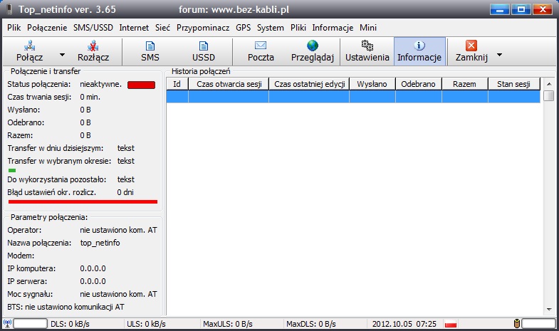

Uruchamiamy TNI ( oczywiście musimy mieć połączenie z netem przez TNI lub inne) i klikamy w "Informacje"

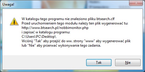

Wybieramy (Lista BTS clf. v.3) i ukaże się nam komunikat:
zatwierdzamy i przechodzimy tym samym do strony
http://www.btsearch.pl/nobbimonitor.php
Zaznaczamy interesujące nas sieci i województwo/a
i klikamy eksportuj - poproszeni zostaniemy jeszcze o wskazanie katalogu z TNI i tam zapisujemy.
Po przejściu do TNi jak klikniemy w "Informacje" i Lista BTS clf. v.3 to mamy wyszukiwarkę Smile
