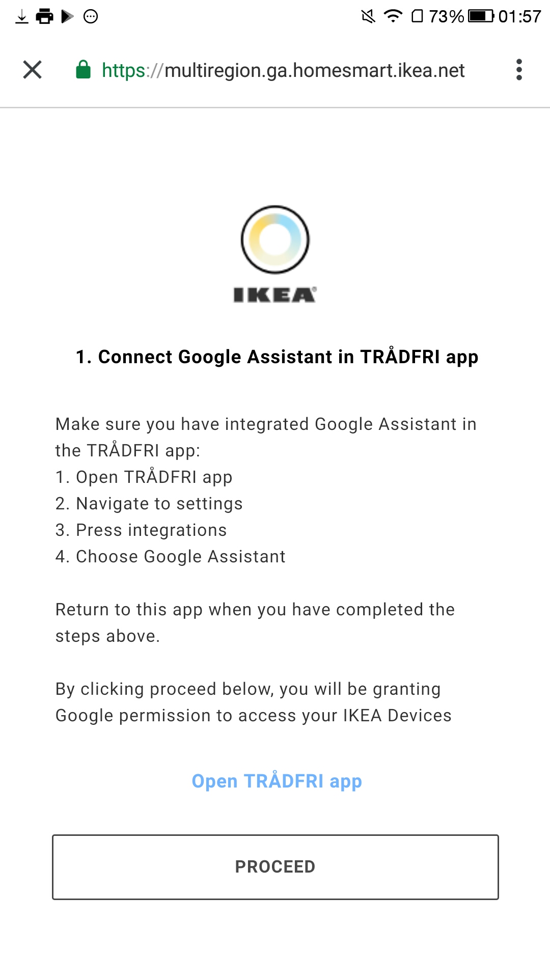

A, że tak zapytam o te Ikea Tradfri: Do wyłączania przy bezruchu, z czujką ruchu to wystarczy ta magiczna żarówka i czujka, czy jeszcze bramka albo coś?
I czy to cudo można połączyć z google home, bo niby Philips Hue można, to chyba coś podobnego? |
