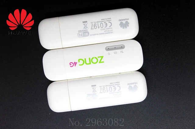

Mam taki modem z Wifi, kupiony u majfrendów, używam go w aucie, choć to znaczenia nie ma...
Zauważyłem dziwną rzecz. Wkładając kartę Areo2 (z wykupionymi pakietami), a2mobile modem łączy się tylko z LTE...UMTS i 2G nie działa, a nawet jak się na chwile połączy to nie ma dostępu do internetu... natomiast jak włożę kartę Virgin mobile to 4G i 3G działa... ki czort? Wykluczam awarię kart sim, bo w innych modemach (e3372) działają... Ktoś ma jakiś pomysł? |

ale E8372 to sam w sobie jest router stawiam na to, że należy spróbować opcji "łącz w roamingu" jeśli jest dostępna oprócz tego oczywiście profil połączenia dla Aero2 BDI jak i dla Aero2 a2mobile powinny być inne, więc należy przygotować odpowiedni i ustawić jako domyślny dla większości pozostałych polskich operatorów działa APN o treści "internet" (zawsze bez cudzysłowów) ale dla a2mobile wpisujemy w APN "a2mobile.pl" https://a2mobile.pl/konfiguracja a dla Aero2 BDI ma być wartość "darmowy" https://aero2.pl/5_centrum-pomocy/19_kon...a-urzadzen jednak nie można wykluczyć niezgodności firmware części modemowej, sądząc po brandzie ta wersja jest na rynek pakistański choć z drugiej strony h-153 oznacza wsparcie tych samych pasm co w wersji europejskiej PS zmodyfikowałem temat, bo to nie z Plusem jest problem a z a2mobile, dodatkowo uzupełniam model modemu, tfu, routera -> zmiana działu Statystyki Folding@home |

czyli wniosek wydaje się prosty - firmware części modemowej nie jest kompatybilne z siecią Plusa
skoro masz kartę Virgin to możesz ją wykorzystać, do innych testów - za jej pomocą można się połączyć w roamingu krajowym z siecią T-mobile i Plusa (oprócz Playa, który jest traktowany macierzysta) tego posta właśnie napisałem z VM zalogowanego w Plusie eksperymentalnie zalogowałem się też w Orange (być może to wyjątek - karta pochodzi z taryfy 2012 przeniesionej do czegoś współczesnego), a o możliwości logowania w T-mobile jestem przekonany na 100% bo w ten sposób korzystałem z VM dość długo Statystyki Folding@home |
