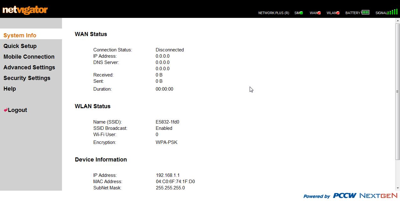

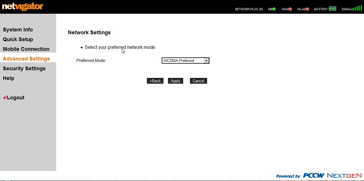

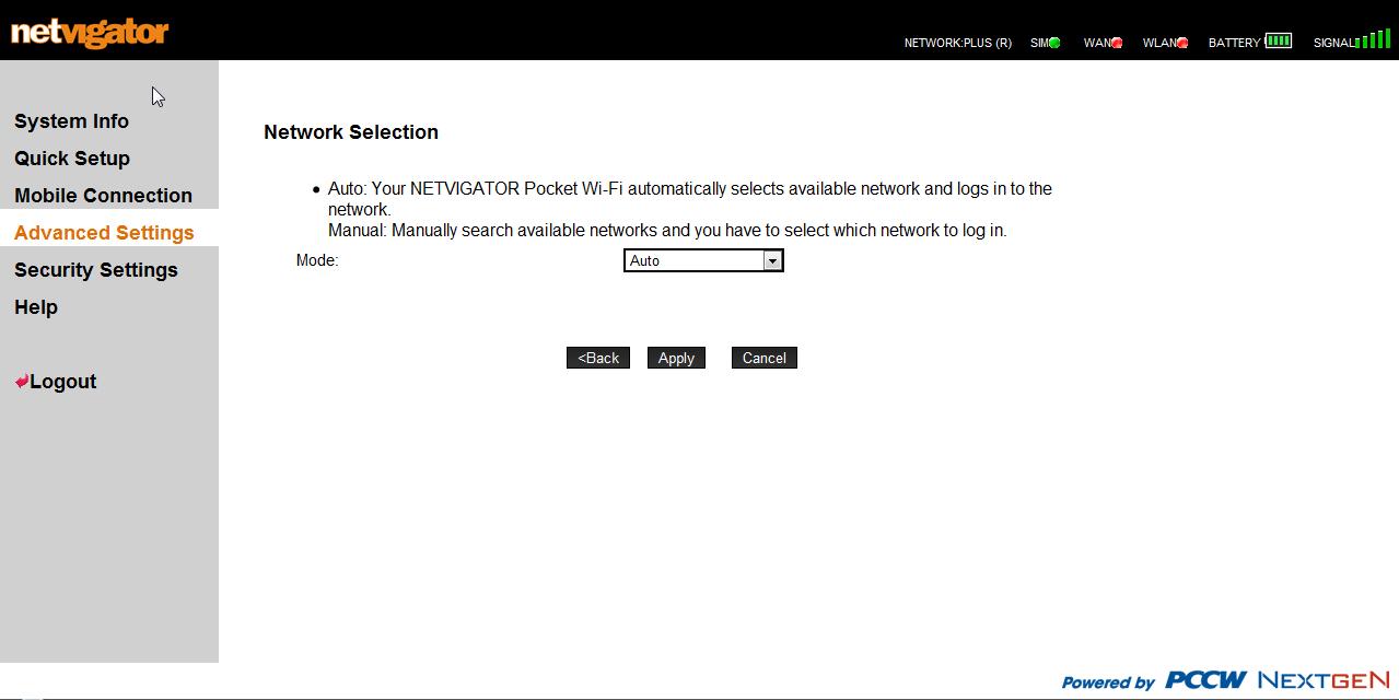

19-01-2013, 20:47
(Ten post był ostatnio modyfikowany: 19-01-2013 21:27 przez voytecc.)
RE: Huawei E5832 (Play) error code 12
screeny

2 wiadomości dobra i zła
- dobra jest taka, że to nie wszystkie screeny, dodatkowo część ustawień powinna być inna - zła niestety jest taka - PS jeżeli zamalowałeś te pola na biało, to nie był dobry pomysł - jeśli nie chcesz ujawniać pewnych danych to zamaluj je w takim kolorze aby czytelnik mógł wiedzieć, że coś tam było (w tym wypadku zastosowałbym czarne prostokąty lub dowolny efekt rozmazania) Statystyki Folding@home |

-w innych ustawieniach nie widzę możliwości zmiany APN i nr. telefonu...wogóle tutaj nie ma takiej opcji (jeśli tego szukasz)
-jakie chcesz screeny mogę podesłać dodatkowe -po co nr seryjny i imei ? pomoże on w rozwiązaniu problemu ? (pola sa wymazane przeze mnie już poprawiłem) -czy modem ten będzie nadal działał z kartą playa ? nie mam obecnie karty playa i nie mogę tego sprawdzić -czy można przywrócić Firmware jakie było oryginalnie ? Nie wiem czemu ubiłem ... tak robią w temacie o E5832 na blogu którym podałem prędziej i wszystkim działa... |

2) jeśli moduł gsm w wyniku flashowania utracił IMEI (co się zdarza) to nie będzie on mógł pracować poprawnie w żadnej sieci 2a) jeśli natomiast zamalowałeś te numery, to zamaluj je na czarno i podmień obrazek przez edycję posta ze screenami 3) ze względu na to, że operator Aero2 się nie wysilił i nie zapisał APNu na karcie SIM, automatyczna konfiguracja urządzenia jest niemożliwa (wiele innych sieci wydaje karty SIM z zapisaną konfiguracją, dzięki czemu możliwa jest automatyczna konfiguracja niektórych modemów i routerów) 4) i dlatego MUSISZ znaleźć ekran, na którym możliwe jest ręczne wpisanie APNu, zapewne będzie on dostępny po wybraniu opcji "manual" na którejś ze stron powiązanych z wyborem sieci/operatora Statystyki Folding@home |

obrazek poprawiony poszukam jeszcze raz ale na 99.9% nie było tam opcji "manual" |

voytecc napisał(a):-w innych ustawieniach nie widzę możliwości zmiany APN i nr. telefonu...wogóle tutaj nie ma takiej opcji (jeśli tego szukasz)tak tego właśnie szukam ![]() niestety karta SIM Aero2 wymaga ręcznego wpisania APN karta Play, którą posiadam, również nie ma zapisanych ustawień sieci, więc tez tego wymaga (być może teraz wydawane karty Play już są nowocześniejsze, ale nie mogę tego zweryfikować) voytecc napisał(a):-po co nr seryjny i imei ? pomoże on w rozwiązaniu problemu ? (pola sa wymazane przeze mnie już poprawiłem)po nic - mogą być zamalowane, byleby było wiadomo, że coś tam kiedyś było brak IMEI jest jednym z podstawowych objawów uwalenia modemu przy flashowaniu sytuacja się już wyjaśniła, więc nie jest tak źle voytecc napisał(a):-czy można przywrócić Firmware jakie było oryginalnie ?można jeśli się je tylko posiada niestety operacja zmiany firmware jest jednokierunkowa - nie można zgrać oryginalnego żadną domowo dostępną metodą na blogu słonia masz pełen opis - musisz użyc Wifi MP (najwyraźniej to firmware, które posiadasz obecnie jest przeznaczone pod konkretną sieć, normalne niebrandowane i niektóre brandowane mają możliwość wpisania APN z poziomu interfejsu www) Statystyki Folding@home |

to co wgrałeś to firmware przeznaczone dla tej sieci: http://www.netvigator.com/eng/ generalnie nie musisz nic wgrywać, pozostaje zainstalować na komputerze Wifi MP i skonfigurować profil (tam też ustawisz APN) oraz ustawić go jako domyślny do pracy w Play tez będziesz musiał to zrobić (tylko inny APN) PS nie jest źle, bo na screenach widać, że modem widzi sieć Plus w roamingu (zgaduję, że w środku masz kartę Aero2) Statystyki Folding@home |
