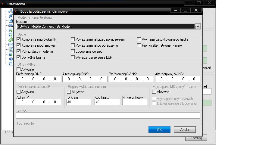

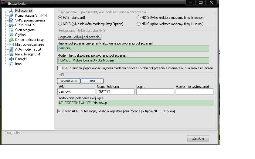

20-03-2014, 23:50 (Ten post był ostatnio modyfikowany: 20-03-2014 23:51 przez tuku.)
RE: huawei e353u-2, problem z logowaniem
Wszystkie moje próby dzisiejsze spełzły na niczym.
Odinstalowałem wszystko, zainstalowałem sterowniki znalezione na chomiku lesiolo (pewnie kojarzycie źródło), żeby mi ten przeklęty plus się nie uruchamiał.
Robiłem restart modemu, wprowadziłem następującą konfigurację, zgodnie z zaleceniami:
wyświetla mi czasami różne info w operatorze i BTS
to wyskakuje przy próbie połączenia
jakubd próbowałem wrócić do ustawień początkowych, nic to nie dało. w każdym razie wydaje mi się dziwne, że jak próbuję ręcznie wprowadzić komendy AT na konfigurację z tematu, do którego podałeś odnośnik, to wyskakuje za każdym razem taki błąd:
i dzieje się tak we wszystkich 3 konfiguracjach. ręczne przestawianie działa i w teorii dostaje komunikat, że zakończyło się powodzeniem.

czy network function status nie odpowiada w pewien sposób za antenę? w sensie takim, że jak jest na zielono, to znaczy, że teoretycznie mogę uzyskiwać połączenie?
ponadto rozebrałem modem. antena jest stabilna, nie widzę, żeby były jakieś mechaniczne uszkodzenia. był jednak bardzo zabrudzony w środku (porówanłbym to do zabrudzeń, które się znajduje gdy otworzy się klawiaturę), ale chyba wiele szkody z tego tytułu się tam nie wydarzyło.
