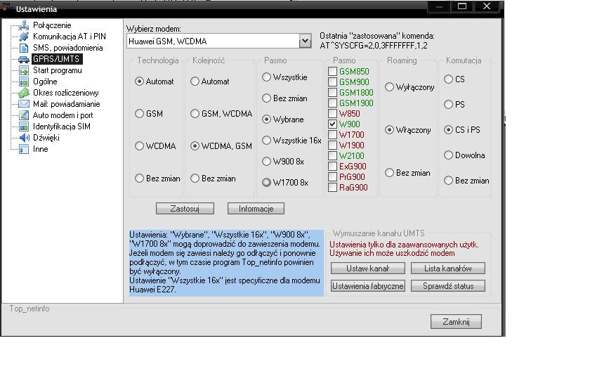

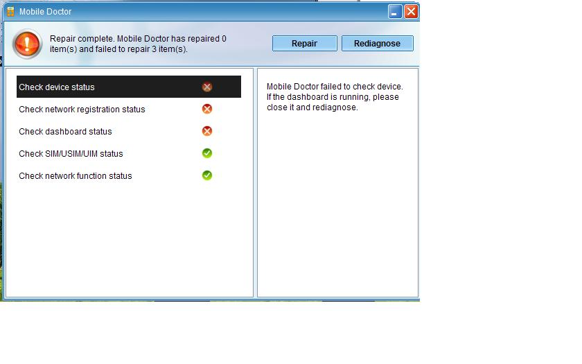

Na wstępie - nie bardzo wiedziałem jak nazwać temat, ponieważ nie wiem dokładnie w czym tkwi problem. Od 3 dni walczę z modemem i próbuję go zmusić do pracy w Aero2. Przeczytałem już chyba pół internetu, wypróbowałem różne programy (mobile partner, top net, internet manager), a także standardowy od plusa. Konfigurację stosuję podstawową, znalezioną na stronie Aero, jak to nie pomogło, to chwytałem się wszystkich porad, głównie z tego forum, bądź bez kabli. Niestesty nic nie pomaga. (cały czas mruga zielone światło) W top net info dostaje komunikat "błąd dial up 678, karta sim nieaktywna" i kompletnie nie wiem co z tym fantem począć. Próbowałem zmieniać wartości w zakładce gprs/umts, resetowałem modem (wedle zaleceń) i sam już nie wiem czego jeszcze. Wszystko to na marne. Generalnie nie uważam się za speca, aczkolwiek to moja pierwsza przygoda z modemem usb i nigdy jeszcze żadno urządzenie nie sprawiło mi tylu problemów. Nawet jak odpalałem aero (no właśnie - karta jest ok) na moim x10 mini pro, to nie zajęło mi to tyle czasu, choć też miałem przeboje. Niestesty tym razem problem mnie przerasta i potrzebuję jakiejś fachowej porady. Będę bardzo wdzięczny za wszelką pomoc. Zastosuje się do wszelkich wskazówek i będę pisał wiadomości czy to pomogło. Ale w związku z powyższym mam także 2 pytania - pierwsze czy da się jakoś wygasić autostart z modemu? Bo mi za każdym razem wyskakuje program plusa, co jest strasznie irytujące. Gdzieś znalazłem poradę, żeby wyłączyć stacje dysków, ale jak to robię, to za każdym razem gdy modem jest podłączany na nowo (przez reset modemu, restart kompa, czy wyciągniecie i włożenie do gniazda) efekt jest taki, że mi dopisuje nowe urządzenie do listy dysków i plus się nadal pojawia. Drugie - czy jest jakikolwiek sposób, żebym mógł zdiagnozować czy mój modem jest sprawny? Dostałem go od kogoś, teoretycznie działał, nie ma simlocka. Być może tutaj pies pogrzebany? pozdrawiam, Rafał |

w każdym razie nie wiem z czego ten błąd wynika, ale też postaram się porobić zdjęcia. dashboard na razie sobie podaruje o ile nie ma to przełożenia na łączność (no chyba, że ma to postaram się poszerzyć wiedzę na ten temat) koszty nie są problemem, mogę te kilka złotych zainwestować, zeby potestować ten modem. być może ustawienia standardowe źle wpisałem, dzisiaj się temu przyjrzę dokładniej. od kogo - chodziło mi o TNI oczywiście. zasięg jest, tak jak pisałem powyżej, przejściowo używam na moim x10 mini pro. widziałem w internecie tę uwagę o zakłóceniach, więc od razu telefon wylądował w to samo miejsce gdzie wystaje modem - zasięg spadł do 91 bdi, ale nadal mogłem korzystać z internetu, aczkolwiek byłem już zalogowany. na te chwilę komputer stoi tyłem do okna, dziś go obrócę - może to pomoże w jakikolwiek sposób. Docelowo planuje dokupić antenę, ale najpierw muszę wszystko uruchomić. co do zasięgu, mieszkam w dużym mieście - Wrocław, mam 2 nadajniki Aero w odległości do 500m każdy, tylko jestem innymi blokami zasłonięty, ale jak pisałem - zasięg jest, bo na komórce normalnie łapie. zwykle mam bdi w granicach 70-83 (70 pomaga mi złapać antena z puszki po piwie:) i jeszcze jedno - pisałeś o tym plusie. abstrahując od problemów z zalogowaniem do sieci - czy w ogóle powinienem te sieci widzieć? chodzi o to, że jak w komendach AT wszedłem do zakładki "zmień operatora" czy jakoś tak - nie odnajduje mi żadnego operatora. może tutaj tkwi problem? co do urządzeń, również widziałem takie informacje i przy okazji robienia testów zawsze był uruchomiony tylko 1 program (w trayu) dziwi mnie tylko jedna rzecz, jak się loguje przez plusa, najpierw dostaje info, że nie może się połączyć z siecią, informację o tym, że nie widzi karty sim dostaje dopiero gdy pozmieniam ustawienia w TNI. postaram się pozałączać zdjęcia, choć będzie z tym trochę problemów ze względu na przełączanie z modemu na komórkę oraz wrzucenie ich na stronie ze względu na ograniczenia transferu, ponadto mam ograniczony ruch do stron http (używam easy tether lite, więc https odpada, mam konto na imageshack i tam jest https, poszukam jakiegoś serwisu pracującego w trybie http). w najgorszym wypadku jutro w pracy to powrzucam. |

Wszystkie moje próby dzisiejsze spełzły na niczym.
Odinstalowałem wszystko, zainstalowałem sterowniki znalezione na chomiku lesiolo (pewnie kojarzycie źródło), żeby mi ten przeklęty plus się nie uruchamiał. Robiłem restart modemu, wprowadziłem następującą konfigurację, zgodnie z zaleceniami: wyświetla mi czasami różne info w operatorze i BTS to wyskakuje przy próbie połączenia jakubd próbowałem wrócić do ustawień początkowych, nic to nie dało. w każdym razie wydaje mi się dziwne, że jak próbuję ręcznie wprowadzić komendy AT na konfigurację z tematu, do którego podałeś odnośnik, to wyskakuje za każdym razem taki błąd: i dzieje się tak we wszystkich 3 konfiguracjach. ręczne przestawianie działa i w teorii dostaje komunikat, że zakończyło się powodzeniem. tutaj zdjęcie z narzędzia diagnostycznego mobile doctor od huawei. wczoraj dashboard działał, a dziś nie - być może dlatego, że plusa wywaliłem? czy network function status nie odpowiada w pewien sposób za antenę? w sensie takim, że jak jest na zielono, to znaczy, że teoretycznie mogę uzyskiwać połączenie? ponadto rozebrałem modem. antena jest stabilna, nie widzę, żeby były jakieś mechaniczne uszkodzenia. był jednak bardzo zabrudzony w środku (porówanłbym to do zabrudzeń, które się znajduje gdy otworzy się klawiaturę), ale chyba wiele szkody z tego tytułu się tam nie wydarzyło. |

nadal nie rozumiem, jak użycie Twojego modemu może mi pomóc
![]() zasięg jest - bo mam internet w telefonie z aero (w każdym miejscu mieszkania), więc samo sprawdzenie zasięgu imho nie ma sensu kupiłem przedłużacz usb i to nie pomogło (w kontekście ew. zakłóceń z komputera). więc albo jest to soft, albo uszkodzenie fizyczne, ale tego także nie sprawdzimy przecież przy użyciu Twojego modemu ![]() coś ciekawego można wywnioskować z moich zdjęć? |
