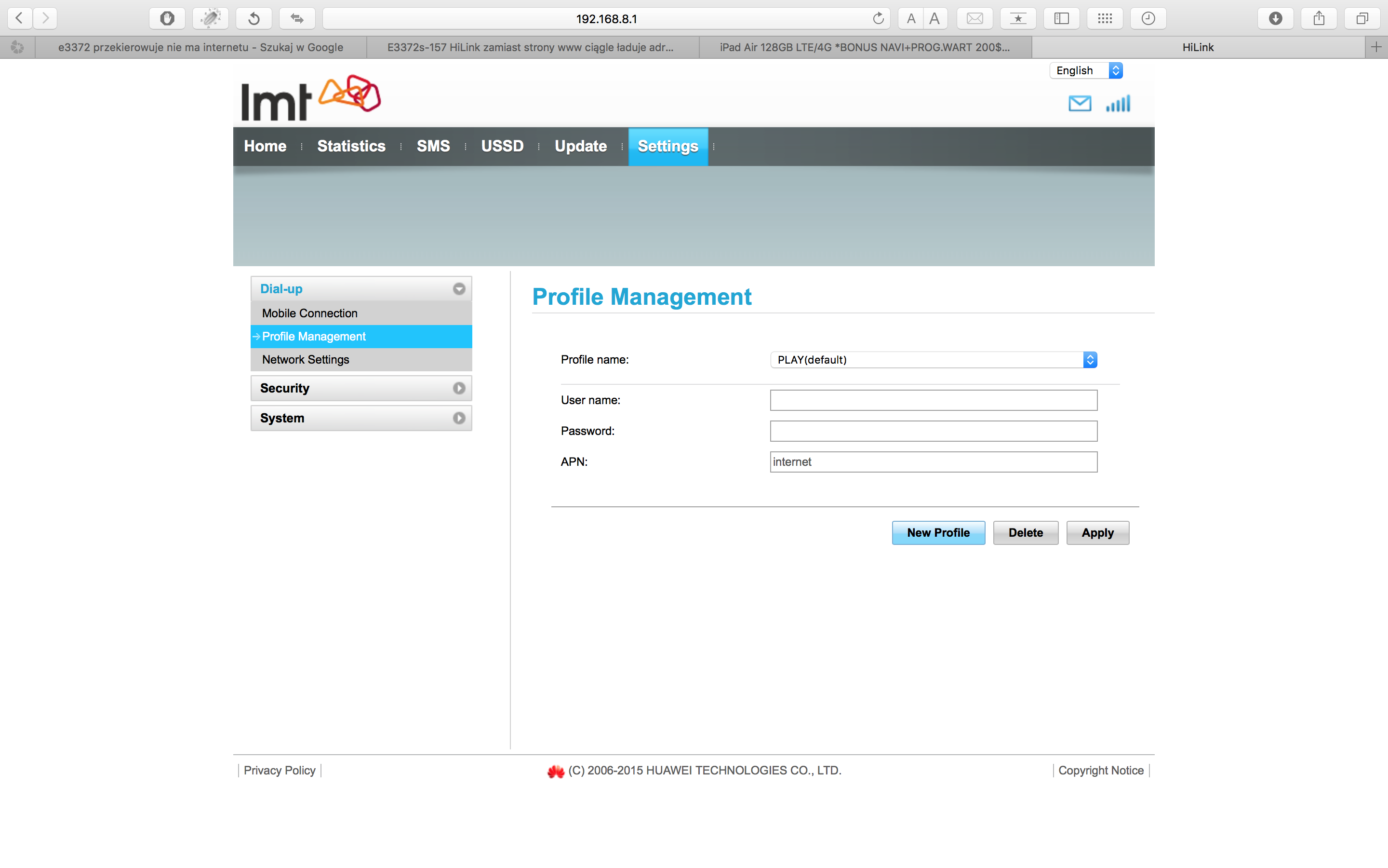

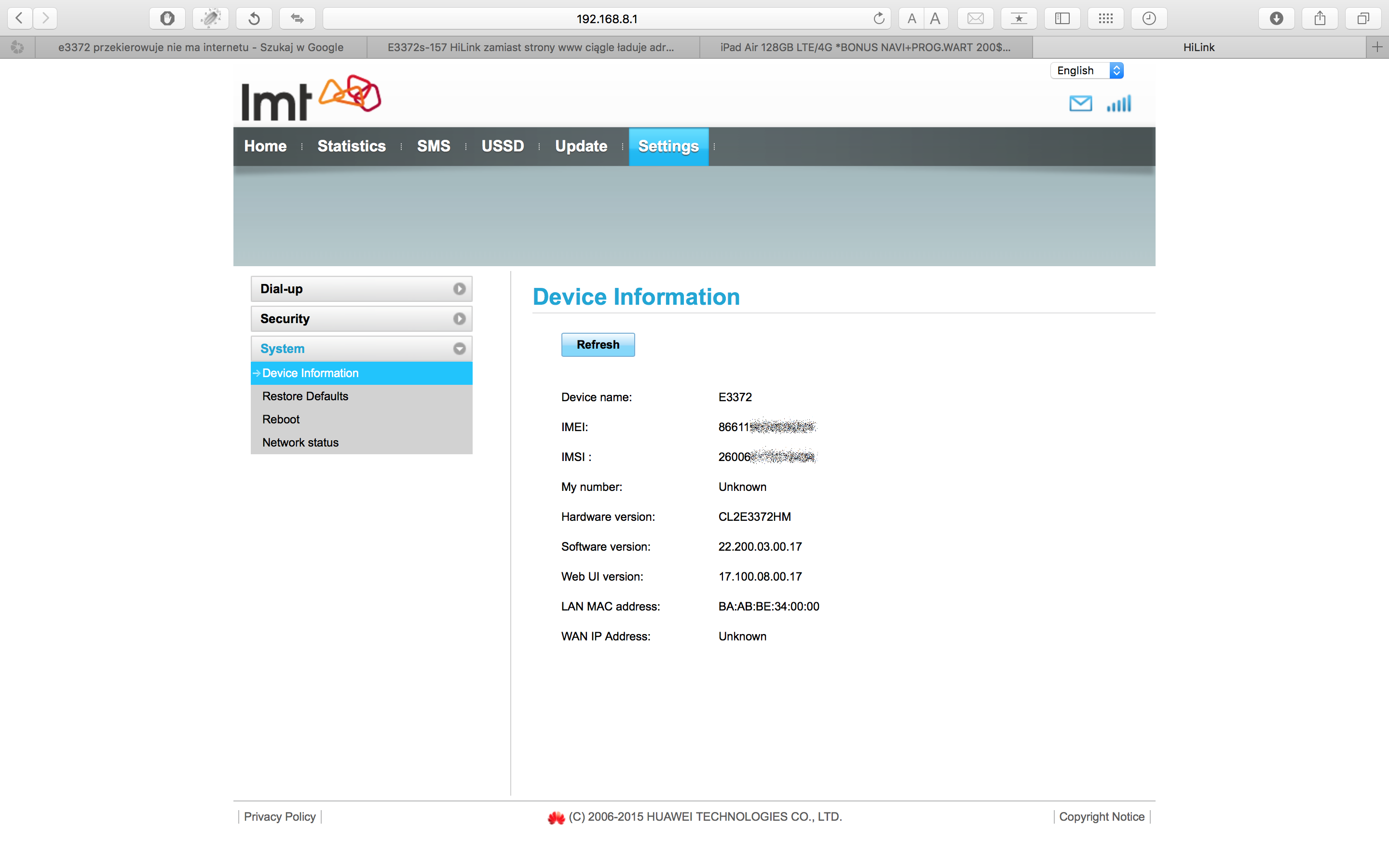

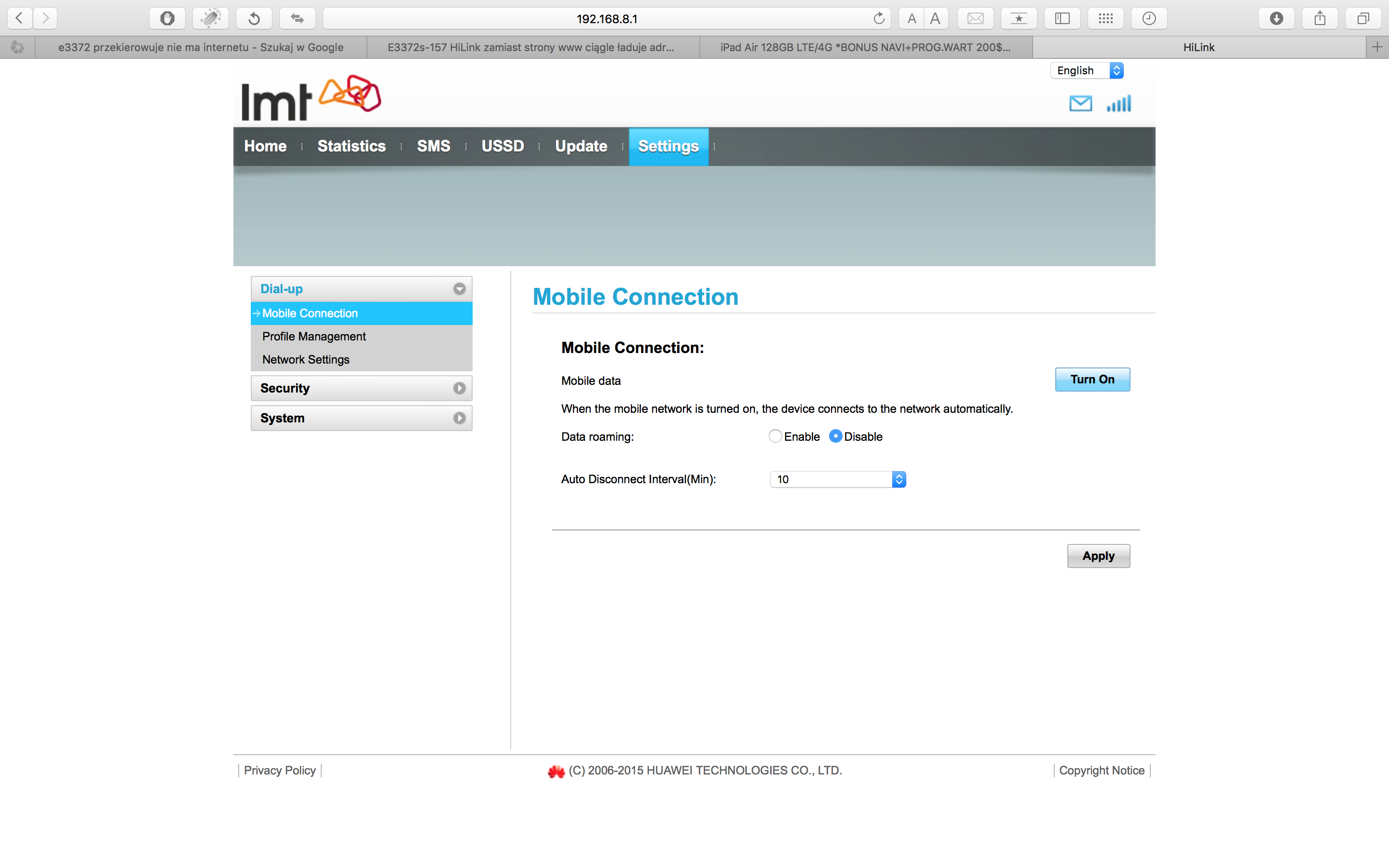

a może by wrzucić jakieś screenshoty z interfejsu hilinka jak masz taki problem?
(wchodzi do 10 załaczników do posta, preferowany format to png jpg lub gif)
jeszcze ciekawi mnie tracert 8.8.8.8
chociaż generalnie stawiam na to, że twój hilink jednak NIE jest połączony z siecią

Na pierwszym zrzucie od razu widać problem - przycisk z dwiema strzałkami - jest szary. Trzeba było go kliknąć (to coś jak "połącz"), stałby się zielony i wtedy dopiero można by ustalać ew. problemy z konfiguracją.

Jak jest rozłączony to zawsze będzie ładować stronę interfejsu.

Zmylił mnie ten na zielono zasięg i symbol 4G bo normalnie gdy nie jest połączony to pokazuje szare kreski i bez oznaczenia czy jest połączony w 3g czy 4g. Jeszcze raz dziękuję za pomoc.

Na szaro zwykle jest jak jest -bardzo słaby zasięg, ze nawet nie uwzględnia tego 1 kreska ale widać wtedy zwykle 2/3/4G tryb połączenia i nazwę operatora
-brak zasięgu przez awarię bts lub awarie anteny modemu
-karta sie nie loguje do sieci z powodu awarii czytnika lub utraty ważności/awarii karty
I czesto bywa tak ze aby zadziałał ten przycisk trzeba wejsc w tryb admina, troche upierdliwe ale np. Zmiana software czasem pomaga
