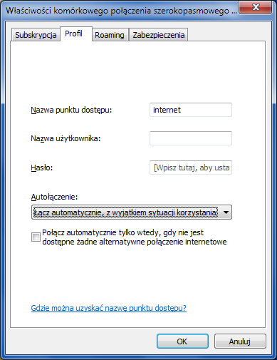

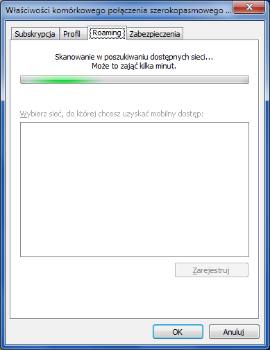

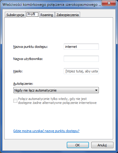

26-03-2016, 21:26 (Ten post był ostatnio modyfikowany: 26-03-2016 21:39 przez szopen.)
Huawei E3276 bez Mobile Partner-a
z okazji tego wątku przygotowywałem mały tutorialik, ale skoro się tak skończyła kwestia to wrzucam tylko załączniki bez komentarza, dodam tytko, że tak to wygląda w win7, ale w win8 i win10 jest w miarę podobnie (to jest inny modem niż tytułowy)
jakkolwiek jeśli tylko jest taka możliwość zalecam używanie TNI (TopNetInfo), a nie gołych opcji systemu (dla modemów "klasycznych" pracujących jako RAS czy NDIS)
