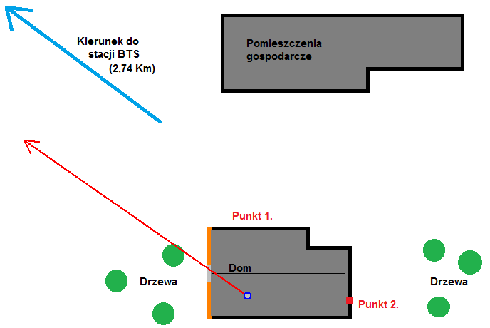

Stwierdziłem, że nie wiem jak opisać sytuację, więc przygotowałem "mapkę".
![]() Prędkość za pierwszym razem sprawdzałem siedząc na ławce z modemem w laptopie w okolicach punktu pierwszego. Było bardzo dobrze, okolice 30, 40Mbps. Punkt drugi jest oknem pokoju, w którym jest komputer i router z modemem. Tam sygnał jest bardzo słaby. Strzałką zaznaczyłem kierunek do prawdopodobnie jedynej najbliższej stacji BTS, ponieważ inne są oddalone o około 10km. Tu pojawia się pytanie: czy potrzebuję na prawdę wzmocnienia? Właściwie to nie, wydaje się mi, że jeśli na zewnątrz sygnał jest bardzo dobry, wystarczy przesunąć punkt odbioru sygnału, to znaczy, kupić antenę i postawić ją na dachu w celu ominięcia przeszkody w postaci domu. Wnioskuję też, że nie potrzeba mi anteny, która będzie wzmacniać sygnał, wystarczy taka, aby można było ją umieścić w miejscu bez przeszkód (na dachu). Tylko nie mogę zdecydować, która najlepiej spełni to zadanie. Ta z pierwszego linku (o ile się nie mylę) to była właśnie taka typu "bat", jest dookólna i teoretycznie zbiera z wszystkich stron, więc nie będę musiał jej jakoś specjalnie ustawiać. Wyczytałem w Internecie, że do takich sytuacji jak moja się sprawdzi, jak na razie jej zakup rozważam najmocniej. Nie wspiera jednak MIMO. Pozostałe linki są od anten bardziej panelowych, kierunkowych (chociaż sprzedawcy opisują je jako dookólne). Mogę je nakierować na stację BTS co powinno dać mi lepszy sygnał, dodatkowo ponoć wspierają MIMO (dwa konektory). Niestety w Internecie przeczytałem o nich wiele złych opinii i ponoć bardziej tłumią sygnał niż cokolwiek działają. W tym miejscu mam nadzieję, że już wyjaśniłem moja sytuację i proszę o poradę.

Co do panelówek, to są kierunkowe, więc ustawione w złą stronę tłumią sygnał, w dobrą go wzmacniają, może stąd kiepskie opinie? (ale konkretnie żadnej z nich nie testowałem, więc nie mogę zaprzeczyć, że to zupełny chłam). Prawidłowe ustawienie wymaga używania wskaźnika sygnału (ale każdy modem dysponuje choćby najprostszymi "słupkami".
Generalnie źle ustawiona antena kierunkowa przynosi czasem więcej szkody niż zysku, natomiast dobrze ustawiona "na dzień dobry zjada" takie dookólne "baciki". Ujmę to tak - wszyscy znajomi, którzy kombinowali z takimi bacikami ostatecznie powyrzucali je do kubła i pokupowali anteny znacznie droższe niż twój budżet… (stąd nie mam odniesienia do takich panelówek, bo każdy zrażony chińską techniką już potem dmuchał na zimne, sam natomiast jeśli muszę, stosuję mniej lub bardziej klasyczne konstrukcje: Yagi-Uda lub anteny logarytmiczne, np. ATK-LOG więc nie mam praktyki z tymi chińczykami). Przykładowa antena (jedna z 2 do kompletu LTE) jaką miałem montować na wiosnę w miejscu z problemami z zasięgiem (ale przez wirusa wiele spraw zostało odłożonych na bliżej nieokreśloną przyszłość) https://www.amazon.de/gp/product/B01M09CV9B/ tak, to też chińczyk, ale ten model jest wypróbowany, nie sugeruj się ceną z Amazonu - poszukaj identycznej w ChRL. Z polskich podobnych konstrukcji można znaleźć w sklepach ATK LOG LTE (jest łatwiejsza w montażu, bo obie anteny są jednością na wspólnym stelażu). Tego typu anteny też są kierunkowe, kierunek montażu jest dość oczywisty. Na twoim miejscu przeniósłbym router w miejsce w okolicy punktu 1 (gdzieś przy oknie) i tam po prostu zainstalował modem, prawdopodobnie to znacznie lepsze rozwiązanie niż kombinowanie z chińskimi antenami. Posłużę się twoim rysunkiem (bo warunki były dość podobne, tylko BTS znacznie dalej) do wizualizacji podobnego przypadku rozwiązanego bez dodatkowych anten - tylko poprzez instalację modemu w dobrze dobranym miejscu (i potwierdzonym eksperymentalnie). kolor pomarańczowy = ściana z cegły jasnoszary = okno niebieskie kółko = miejsce instalacji modemu (w głębi, bo przy samym oknie nie było warunków) czerwona strzałka kierunek widzialności stacji bazowej (linia przechodzi w rzeczywistości przez środek okna i delikatnie mija linię drzew) na budynku jest blaszany(!) dach dwuspadowy (szczyt zaznaczony cienką czarną linią) - to jest przyczyna instalacji modemu właśnie w takim miejscu PS nie stosujemy ŻADNYCH zewnętrznych hostingów na zdjęcia, bo po kilku czy kilkunastu miesiącach wątek bez grafiki staje się bezużyteczny (wywaliłem imgur z twojego posta). Statystyki Folding@home |
