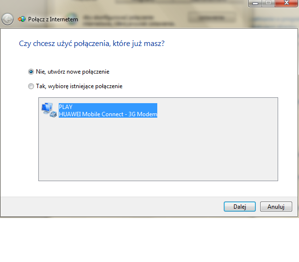

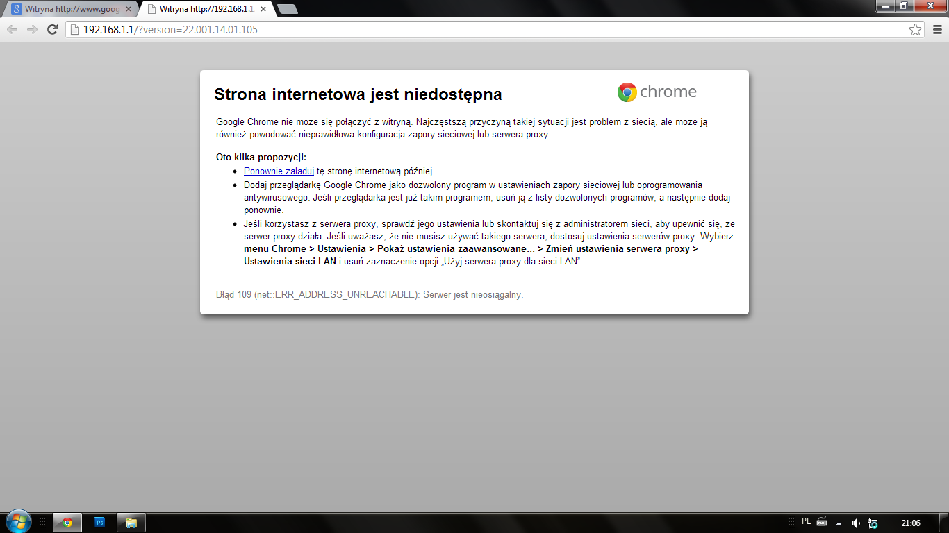

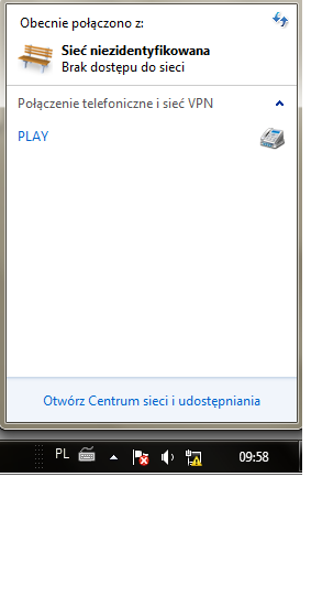

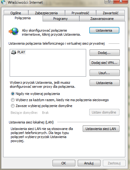

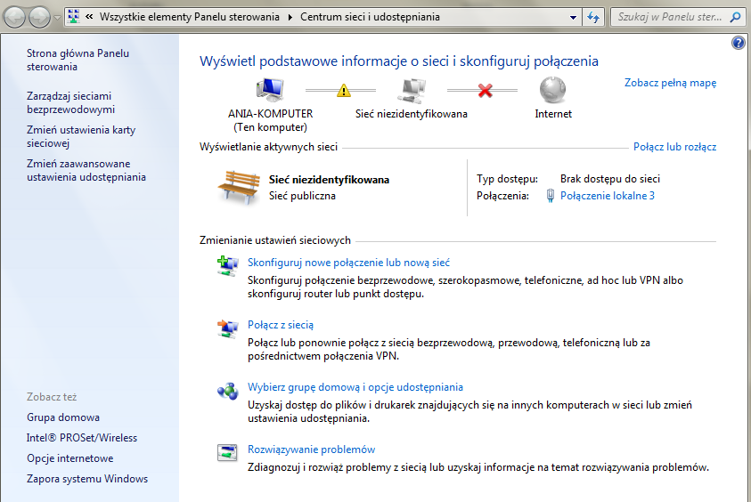

Tak jak obiecalam dzis wrzucam zrzuty tych stronek, ktore mi sie otwieraja po podlaczeniu modemu. Dzis mam sprzet przy sobie, wiec moze uda sie cos w koncu zdzialac Smile

RE: Huawei E3131 HiLink Nie wiem jak skonfigurować APN
W innej przeglądarce próbowałaś? Np. Firefox, Opera czy Internet Explorer?

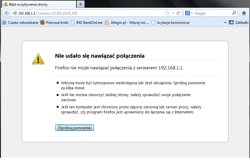

Probowalam w trzech roznych przegladarkach: firefox, operze, explorerze. Na zrzutach widac jakie komuniakty pojawiaja mi sie w przegladarce firefoxa i z opery.
Spróbuj innego portu usb, lub komputera.

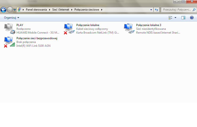

Daj zrzut jeszcze z połączeń sieciowych.
Jak wkladam modem do inneo portu to na nowo instaluja sie sterowniki ale przegladarka nadal wyswietla te same komunikaty.
Ponizej zamieszczam zrzuty polaczen sieciowych i innych pobocznych zrzutow, ktore cos moze powiedza
29-03-2013, 11:12
Mi to wygląda na to, że nie masz hi-linka/podłączony inny modem do systemu/zainstalowany w systemie był inny modem.
Sprawdź na innym PC. Najprościej i najszybciej. W połączeniu lokalnym i połączeniu sieci bezprzewodowej spróbuj kliknąć PPM--->wyłącz.
I może w Menedżerze urządzeń poprzeglądaj wszystkie kategorie i pousuwaj,(odinstaluj sterowniki) - wszystko z nazwą Huawei... oraz w Połączeniach sieciowych wszystkie połączenia co się potworzyły (ten PLAY) usuń czy wyłącz.
Kiedys korzystalam z modemu z play, teraz juz nie krzystam, jak sprawdzalam modem na komputerze stacjonarnym to komputer widzi go (nawet w urzadzenia w "moim komputerze"), bez problemu otwiera sie przeglarka z odpowiednia strona pozwalajaca mi skonfigurowac modem. Tylko problem polega na tym, ze ja chce miec internet na laptopie prywatnym, a nie sluzbowym, bo jak widac sluzbowy internet ma z innego zrodla (stad moge sie z Wami kontaktowac Smile. Juz ide dzialac za Waszymi radami co sie da na tym moim przenosnym komputerze

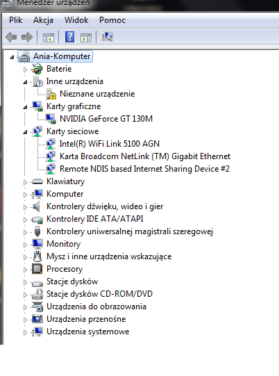

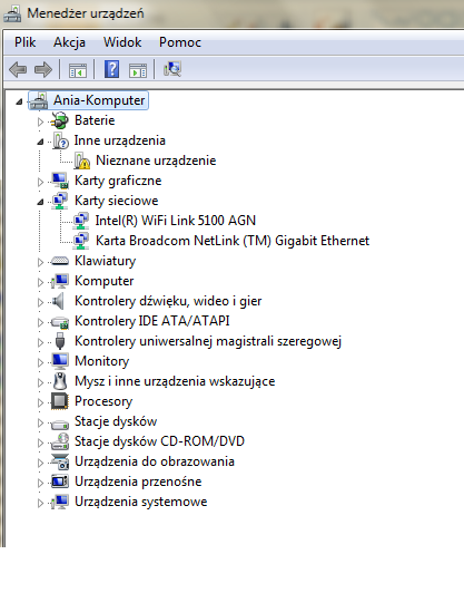

29-03-2013, 12:34 (Ten post był ostatnio modyfikowany: 29-03-2013 12:36 przez anianka.)
Sprawy wyglądają następująco:
1) wyłączyłam play jako jedno z możliwych połączeń i już nie wyświetla
2) wyłączyłam również w połączeniach sieciowych połączenie lokalne i sieć bezprzewodową zostawiając tą jedną docelową, którą próbujemy skonfigurować
3) w menedzerze urzadzen nie widzę nigdzie pozostałości po modemie z play (ale moze się myle, wiec dołączam screeny na wszelki wypadek, może Wy cos zauwazycie - jeden screen jest przed podlaczeniem modemu, drugi po)
4) przeszukiwalam rowniez w panelu sterowania programy by wyrzucic z niego to co zainstalowalo mi sie przy modemie z playem, ale juz nic tam nie ma co nosiloby nazwe tego operatora
pomimo powyzszych czynnosci po podlaczeniu modemu do laptopa caly czas wyswietla sie tEn sam komunikat w przegladarce :/
Od jakiegos czasu nosze sie z zamiarem sformatowania twardego dysku i wgrania od nowa windowsa, bo sie wiesza, jest zapchany rupieciami i w ogole... ja sie na tym nie znam, wiec moze wydawac sie dla Was to pytanie banalnym, ale pytam: czy wgranie nowego windowsa pomogłoby rozwiązac moje problemy z konfiguracja tego modemu? Jesli tak to nie ma sensu Was dłużej męczyc... i tak BRADZO DZIEKUJE za rady i poswiecony czas Smile

Odp: Huawei E3131 HiLink Nie wiem jak skonfigurować APN
A co to za inne urządzenie? Które jest nie rozpoznane. Może jest jakiś konflikt który blokuje prawidłowe rozpoznanie modemu , albo jakaś usługa (ktoś miał wyłączona telefonie kiedyś) i modem dochodzi do tego momentu a dalej nie pójdzie bo jest brak lub zajęty zasób.
