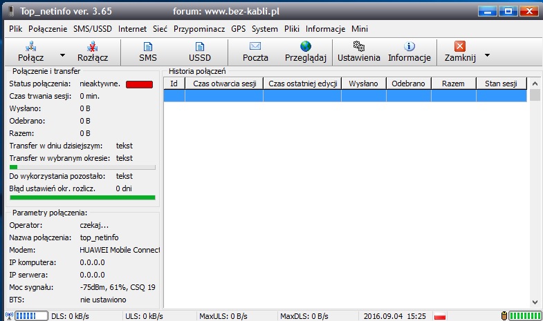

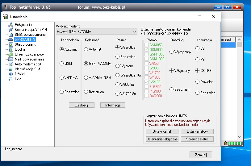

Witam, kupiłem dzisiaj modem do internetu ponieważ potrzebuje internetu w trasie, ale modem nie może się coś połączyć z aero2. Karta Aero2 nie wiem kiedy była zamiana ponieważ do tej pory była przez siostrę używana. Zrobiłem wszystko jak w tym poradniku: http://jdtech.pl/2011/08/aero2-na-czym-p...-e169.html ale mimo to nic nie pomogło. Niżej wstawiam moje zdjęcia, może coś nie tak robię, po wciśnięciu "połącz" program się zawiesza i wyskakuje błąd.
https://zapodaj.net/4bf185e1327c0.jpg.html
https://zapodaj.net/98e69de3f4cb3.jpg.html
https://zapodaj.net/983813695b31a.jpg.html
https://zapodaj.net/2308a1d28f416.jpg.html
https://zapodaj.net/46d750abd5d60.jpg.html

dodałem screenshoty jako załączniki (aby nie zniknęły w przyszłości jak to bywa z zewnętrznymi hostingami) i przez te SS nie zwróciłem uwagi na pełny tytuł wątku - czytaj pod 2 kreską
wydaje się to być problem ze sterownikami
1) masz zainstalowany Mobile Partner/ Play Online?
2) jest on (MP/PO) całkowicie zamknięty, a nie zminimalizowany do traya?
artykuł, który wspomniałeś jest nieaktualny
jak wygląda kwestia połączenia z użyciem innej karty SIM niż Aero2? (oczywiście uwzględniając inną konfigurację APN)
"czekaj…" zamiast nazwy operatora (pierwszy obrazek) może wskazywać na brak zasięgu, i zazwyczaj na to wskazuje
jeśli kontrolka LED na modemie miga cały czas na zielono (podwójne krótkie błyski), to nie zarejestrował się on (w sensie karty SIM) w sieci, więc nie może być mowy o połączeniu
podstawowe przyczyny mogą być 2:
1) brak zasięgu (wstępnie nie wnikam w przyczynę, może faktyczny brak zasięgu, a może np. uszkodzony modem)
2) problem z kartą SIM (długo nieużywana karta SIM potrzebuje czasem kilu minut oczekiwania na rejestrację, nie można w tym czasie wywoływać połączeń, a jeśli to karta sprzed wymiany to z pewnością ważna nie jest)
problem 1) identyfikujesz wkładając do modemu INNĄ kartę SIM
problem 2) najprościej sprawdzić wkładając SIM Aero2 do dowolnego smartfona (lub wręcz telefonu, byleby miał obsługę 3G)

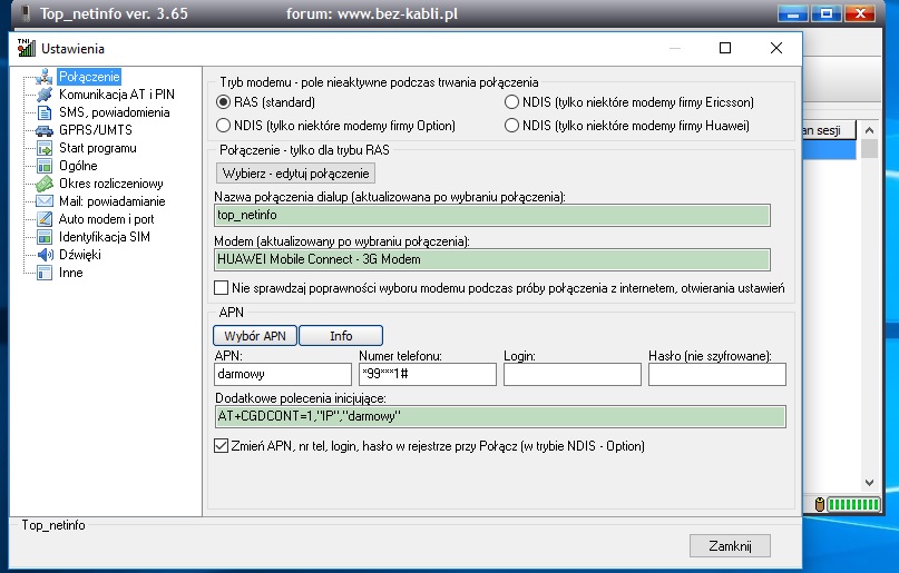

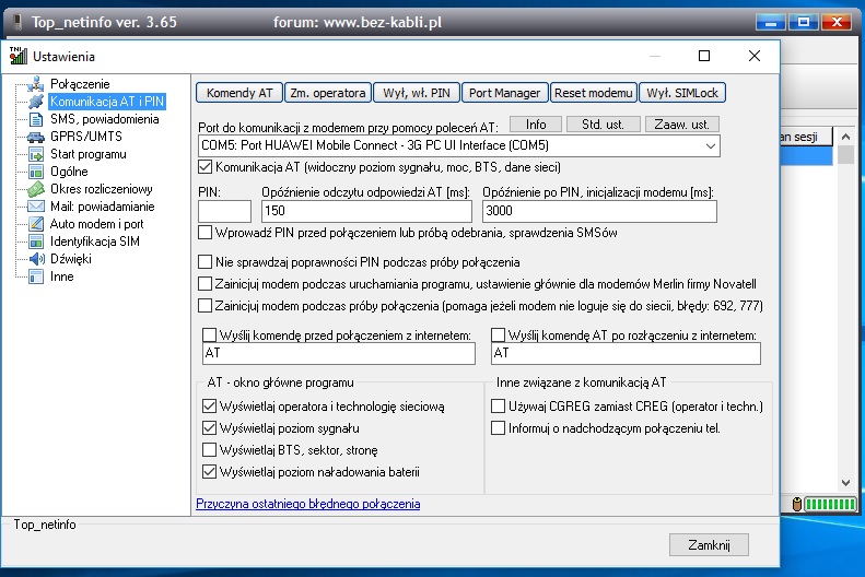

konfiguracja TNI opisana w artykule jest zasadniczo prawidłowa, ale nie jedyna możliwa (obecnie)
Play Online również można wykorzystać do połączenia w sieci Aero2 (choć nie będzie działało wznawianie o ile mnie pamięć nie myli) co przy konieczności wpisania kodu Captcha nie ma większego znaczenia - w celu usprawnienia obsługi Aero2 po wprowadzeniu kodów powstał program Aero3, ale nie wiem czy jest nadal aktualizowany, a zatem czy nadal jest w pełni użyteczny

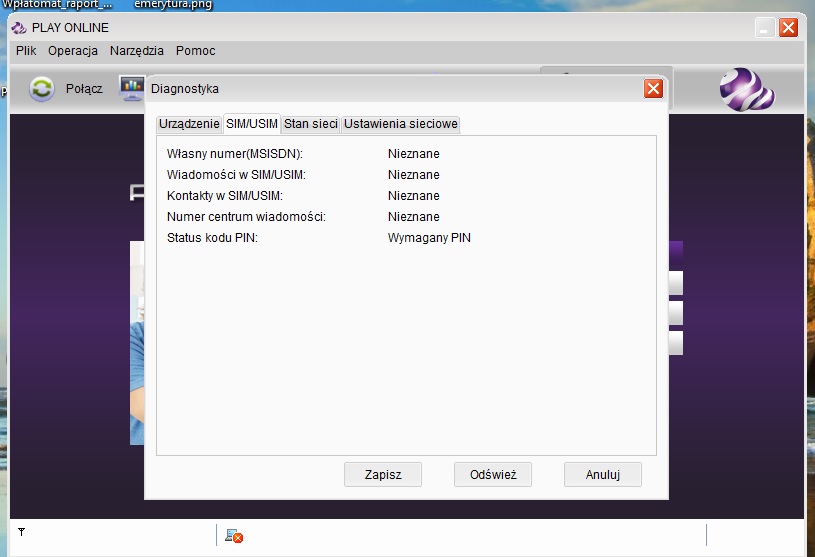

"wymagany PIN"?
Play Online pyta o kod PIN? wpisujesz poprawny PIN?
na tej podstawie już podejrzewam, że karta jest uszkodzona (standartowo żądanie kodu PIN na kartach Aero2 było wyłączone)
wprawdzie można włączyć żądanie kodu PIN na każdej karcie SIM, ale wydaje mi się to mało prawdopodobne, aby ktoś to aktywował

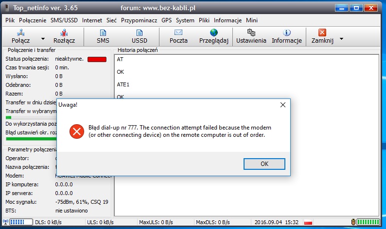

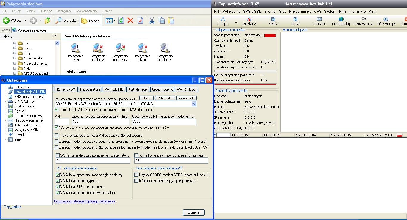

zrobilem 2 testy:
1. polecony przez szopena
wlozylem karte play z telefonu(stara karta z czasow gdy play zaczynalo), uzylem programu z autostartu od play, pin zaakceptowany, profil przestawilem na play (teoretycznie powinien byc skonfigurowany fabrycznie by laczyc sie z internetem), dalem polacz i wywala blad: Zarejestruj sie w sieci przed proba polaczenia. Dioda oczywiscie mruga na zielono.
2.przejechalem sie z lap topem do kolegi 1 km dalej
odpalilem TNI i po dluzszej chwili polaczylo, dioda na jasno niebieski, przepisalem kod i internet jest. Paradoks zaczyna sie tu: wlaczonego lap topa zabralem do siebie i... polaczenie caly czas bylo - jasno niebieska dioda. A gdy planowo sie internet rozlaczyl to znowu lipa i "nie ma zasiegu hspa" a dioda na zielono Tongue A w telefonie internet dziala, stad brak pl znakow grrrr.

1) miałem na myśli test przy użyciu karty, która łączy się bezproblemowo z internetem na jakimś innym urządzeniu, czy ta karta jest jeszcze ważna (tj. ma środki na koncie lub pakiet danych i możliwość połączeń wychodzących)?
2) no to jakiś problem jest Tongue
ale za mało danych aby wyciągać jakiekolwiek wnioski…
w ciemno (tj. na podstawie tego co już napisałeś) podejrzewam problem sprzętowy dotyczący modemu (np. wyrwane gniazdo antenowe - to by tłumaczyło znacznie gorszą czułość modemu w stosunku do telefonu, albo choćby zmiany parametrów spowodowane starzeniem)

1) nie wiem czy są jakieś karty umożliwiające połączenie jedynie w 2G (nawet najstarsze SIM z Playa działają w 3G, choć LTE oczywiście nie działa)
a generalnie masz zasięg 3G? (to akurat możesz sprawdzić w telefonie)
2a) "przyniesione" połączenie z innej lokalizacji mogło przetrwać, bo np. są jakieś problemy z bliższą do twojej lokalizacji stacją bazową (w warunkach normalnych zostałbyś na tą stację przerzucony), natomiast po utracie sygnału dalszej już się nie możesz ponownie połączyć bo sygnał jest zbyt niski
2b) jeśli podejrzewasz "bana" pożycz od kogoś kartę Aero2 BDI i na niej sprawdź
2c) wydaje się, że masz problemy z modemem (większości tego co opisujesz nie wygląda normalnie, niestety nie mając odniesienia do czegokolwiek co działa na 100% trudno o sensowną diagnostykę)
2d) ale podobne objawy może dawać też wadliwa karta SIM kończąca swój żywot

5. twoj pomysl podsunal mi tymczasowe rozwiazanie problemu z aero2: wymusilem edge i internet jest(80 % zasiegu), i to tylko o polowe wolniejszy niz w hspa - ok 20 KB/s. Pytanie jak sie to ma do dalszej diagnozy co jest nie tak z wlasciwym polaczeniem?
