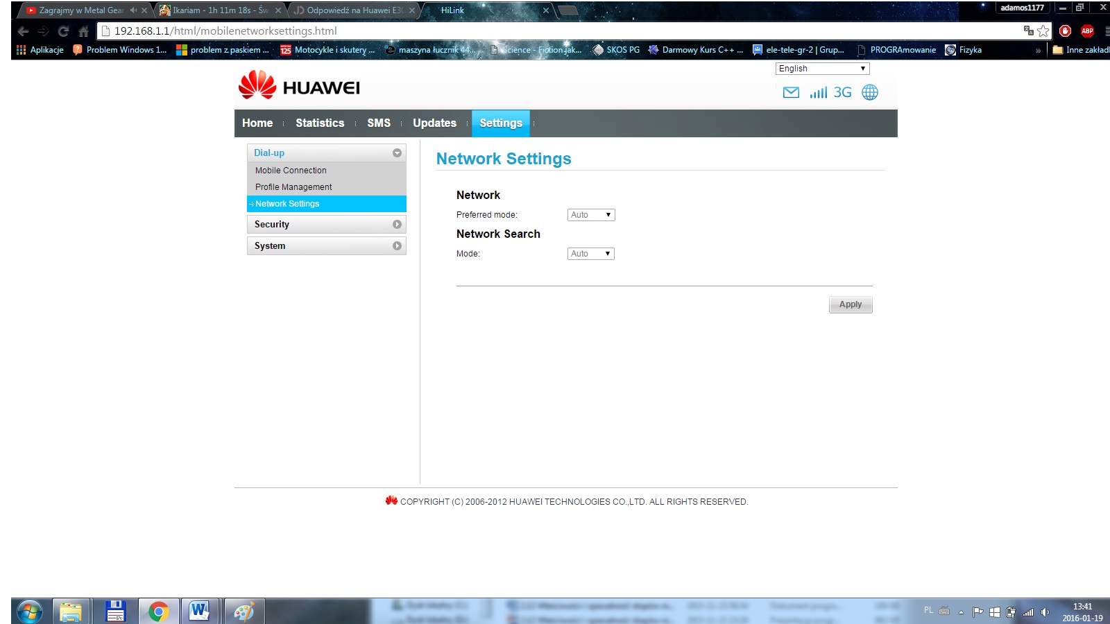

Witam, chciałbym zmienić hilinka na normalny modem, na stałe. Wiem jak to jest zrobione dla modemu e3131, są tam też sterowniki do tego potrzebne. Jak to jest z moim modemem 303s-2? w hilinku nie ma mozliwości wymuszenia pasma 900, teoretycznie jest ta opcja w ustawieniach ale nie moge jej zaznaczyć (wymuszenie hsdpa) opcja nie jest podświetlona. ustawienia są okrojone do ustawienia profilu i pracy w roamingu, co zrobić by odblokować ustawienia bądz przerobić go na modem w normalnej pracy

Wymuszenie pracy w 3G: jest możliwe, ale trzeba (prawdopodobnie) najpierw na głównym oknie się rozłączyć.
Wymuszenie pracy w paśmie 900 MHz (to akurat dziś bezcelowe, ale też można): tymczasowo przechodzisz w tryb tradycyjny linkiem przełączającym, (do pracy modemu potrzebne są odpowiednie sterowniki, nie wiem jakie dla E303) a następnie robisz wymuszenie - modem nawet po powrocie do trybu HiLink to zapamięta. |

nie ma, bo źle szukasz ;D
na 2 obrazku, który wstawiłeś ("strona główna") masz pod napisem Connected niebieski link "Connection Settings" który przenosi wprost do właściwej zakładki, której nam nie pokazałeś chodzi o Settings->Mobile Connection (jeśli nie chcesz użyć niebieskiego linku) 1) tam tymczasowo musisz zmienić tryb połączenia z automatycznego na ręczny i dopiero wtedy pojawia się opcja rozłączenia Settings->Mobile Connection->Connection mode: zmieniasz z Auto na Manual i wciskasz Apply 2) modem powinien w tym momencie rozłączyć się od internetu, jeśli jest inaczej to na "głównej" stronie (Home) hilinka masz dostępny klawisz Connect/Disconnect w zależności od sytuacji 3) mając modem rozłączony od internetu możesz dowolnie modyfikować (w ramach możliwości głównego firmware) ustawienia w Settings->Network Settings 4) po zmianie ustawień w 3) pozostaje przywrócić funkcję automatycznych połączeń - robisz to tak jak w 1) tyle, że w odwrotną stronę, warto jeszcze włączyć stałą zgodę na roaming i się zgodzić na nią przy zatwierdzaniu zmian (tylko jeśli modem ma działać w Aero2 lub Virgin Mobile, czy jakiejkolwiek innej sieci używającej roamingu krajowego czyli np. Play w taryfie głosowej, która ma dostępny "zasięg 3 sieci", a nawet 4, jeśli sobie to włączymy w BOKu, ale nie Play w taryfach internetowych - te działają wyłącznie w obrębie sieci Play) pamiętamy o ryzyku związanym z tym ustawieniem w strefie przygranicznej, gdzie przełączenie się do sieci operatora zagranicznego jest możliwe i słono za nie zapłacimy! (no chyba, że taryfa naszego operatora umożliwia całkowite wyłączenie roamingu międzynarodowego, bądź choćby roamingu danych, w przypadku Aero2 BDI nie ma strachu, bo karty mają odgórnie zablokowany taki płatny roaming) Statystyki Folding@home |

możliwe, że twoja wersja HiLinkowego webui nie ma tej opcji
możesz spróbować takiego triku - zmienić "max idle time" na 30 dać "apply" (nie wiem czy wpłynie to na pojawienie się przycisków sterowania połączeniem ani czy pojawi się tryb manualny, ale czytaj dalej) zadbać o całkowity brak ruchu między komputerem a internetem, przynajmniej przez 30 sekund (czyli wyłącz wszelkie komunikatory/autoupdate programów lub je po prostu zamknij itd., zamknij wszystkie karty w przeglądarce, oprócz oczywiście tej w której masz webui modemu) modem po takim ustawieniu powinien sam się rozłączyć po 30 sekundach braku ruchu (ikona globusa ulega wtedy "wyszarzeniu") - masz czas na zmianę parametrów, potem możesz ustawić znowu 0 aby modem nie rozłączał się przy braku ruchu PS masz "nieprzeczytane" SMSy w skrzynce odbiorczej (miałem o tym napisać i zapomniałem - ikona koperty) aby stały się przeczytane trzeba kliknąć w skrzynce odbiorczej każdy, który ma ikonę zamkniętej koperty tak by zmieniła się w otwartą (albo je usunąć) Statystyki Folding@home |

Dzięki, powiem tak. Pomogłeś wiele

dziwny
![]() 0 (zero) powoduje permanentne połączenie z siecią bez czekania na brak ruchu wyłączenie "enable when roaming" mogło pomóc (niemal tylko) z kartą Aero2, ciekawe co by było gdybyś miał SIM, który nie wymaga roamingu teoretyczne zachowanie LED: zielona dioda 1) miga podczas wyszukiwania sieci (podwójne mignięcia) 2) miga w trybie 2G only lub w zasięgu 2G i równoczesnym braku połączenia 3) świeci przy połączeniu w trybie 2G 4) miga (ciągłe częste miganie) podczas flashowania oprogramowania w modemie dioda niebieska 5) miga przy braku połączenia w 3G 6) świeci przy połączeniu 3G dioda turkusowa (niebiesko-zielona) 7) świeci przy połączeniu w trybie HSPA najwyraźniej kiepsko z zasięgiem lub masz przeciążoną stację bazową i wyrzuca Cię do 2G czasem na kiepski sygnał pomaga umieszczenie modemu przy oknie (od strony stacji bazowej) przy pomocy przedłużacza USB Statystyki Folding@home |
