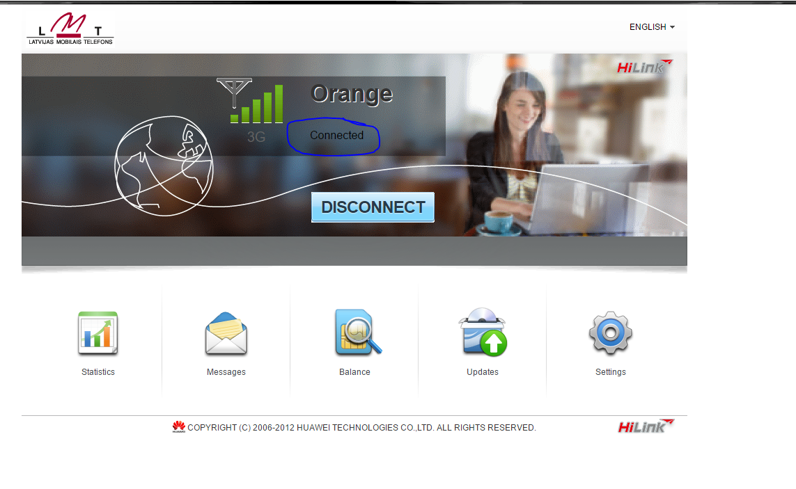

Udało się! Modem ożył! Dziękuję z całego serca za pomoc!
