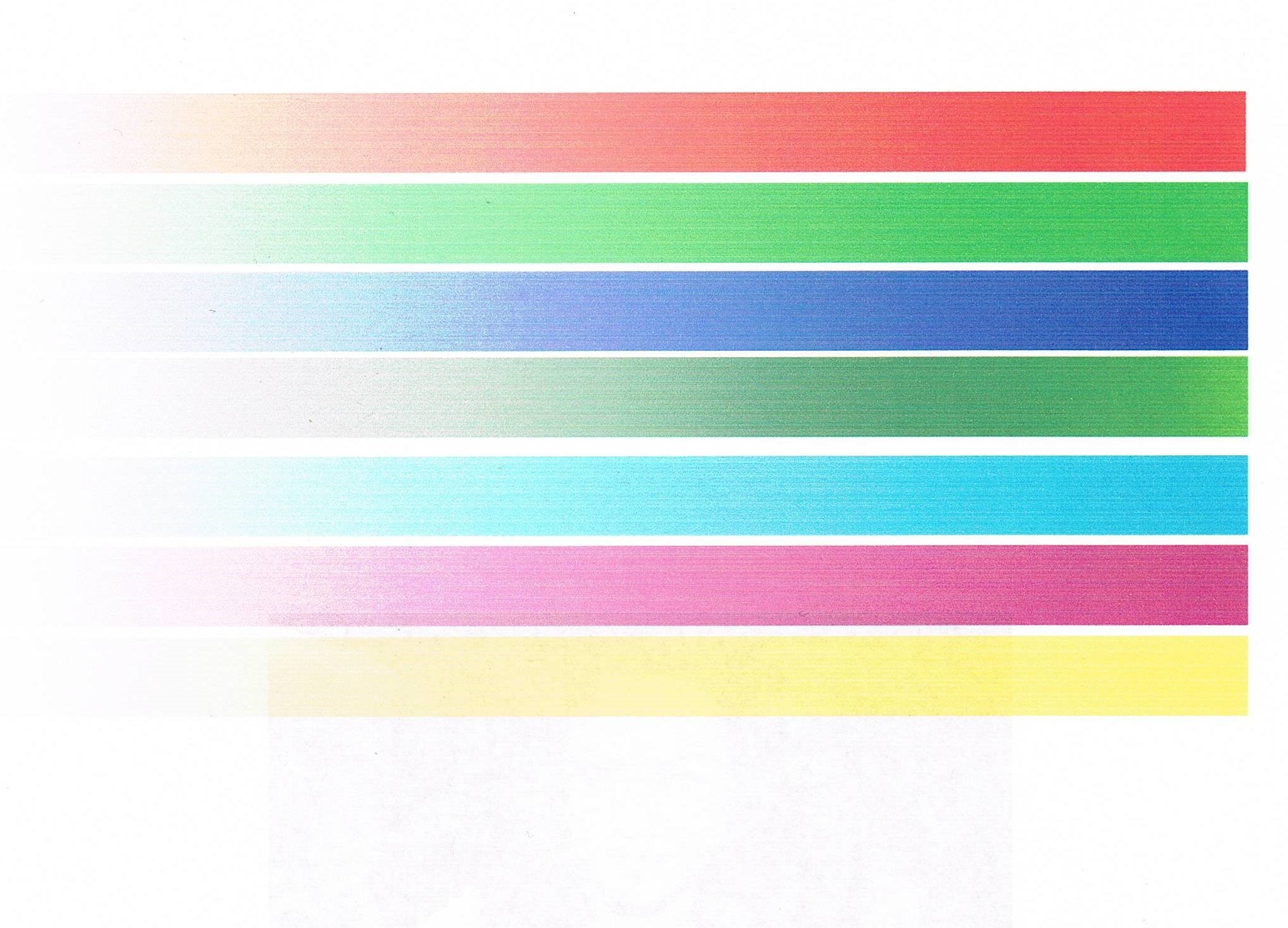

Mam problem, zaczął mi się kończyć czarny tusz (zamiennik) postanowiłem go wymienić na nowy.
Po wymianie czarny drukuje na zielono. Myślałem, że to problem z pojedynczym kartridżem, dlatego wyjąłem i włożyłem inny. Niestety problem nie ustąpił. Dodam, że kolory też od tego samego sprzedawcy, działają ok. Dla testu druknąłem http://obrazki.elektroda.net/2_1257375134.png w załączniku widać efekt. Oczywiście czyszczenie nie powoduje poprawy. |

sprawdź czy nie masz ustawionego druku koloru czarnego ze zmieszanych kolorów CMY
(ale nawet jeśli tak jest to źle świadczy o tych zamiennikach) Statystyki Folding@home |

Ja we wszystkich kolorowych urządzeniach mam opcję - druk w kolorze, albo tylko w czerni - niektóre szarości niektóre drukarki drukują właśnie na zielono.
Natomiast ty możesz mieć po prostu problem w tym, że ten pojemnik z tuszem ma... po prostu zielony tusz w środku zamiast czarnego, albo (jeżeli posiada) ma błędną informację w chipie. |

Wcześniej włożony był inny zamiennik i było ok po kilki czyszczeniach, a tutaj akurat ten zabieg nie pomaga. W środku jest czarny, nie ma zielonego.
A w opcjach drukowania mam "kolor" i "odcienie szarości" |

jeśli ten model drukarki potrafi drukować bez kolorowych tuszy, to proponuję eksperyment - wyjmij kolory CMY zostaw tylko czarny i wydrukuj coś czarnego (nie ten test! - drukowanie bez tuszu może skończyć się awarią głowicy!)

więc wniosek jest prosty - masz martwą głowicę koloru czarnego i to co widzisz na wydruku jako czarny=zielony to jest po prostu mieszanka kolorów CMY
