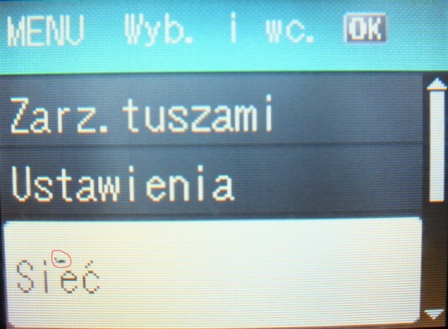

Tak jak pisałem, wszystko przebiegło całkiem sprawnie i bez żadnych problemów.. jedynym mankamentem są, bad pixele w pewnym miejscu, na wyświetlaczu drukarki
Czasem to frustruje człowieka, ale da się żyć Big Grin
