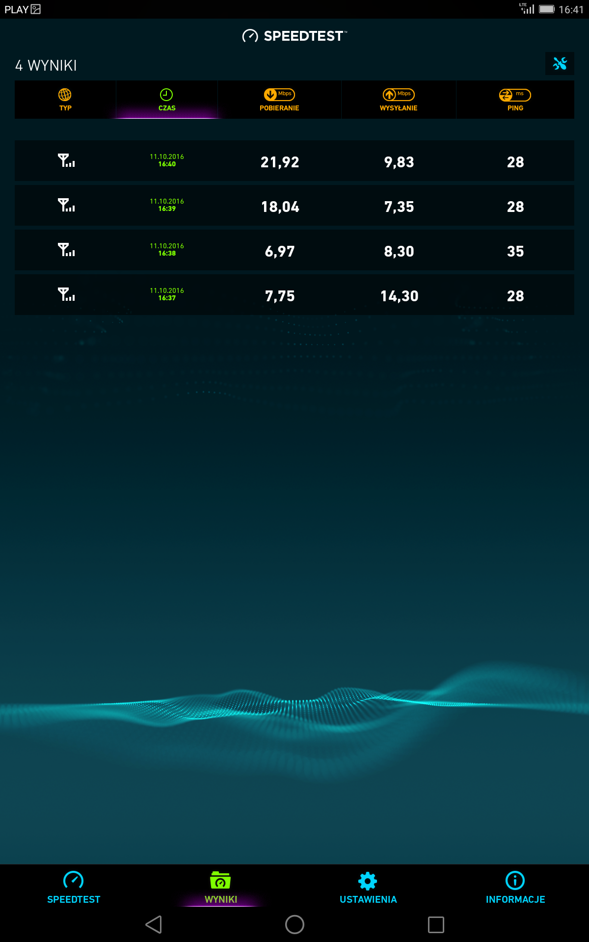

Właśnie zrobiłem testy LTE Play.
Moja lokalizacja to 0
Łącze się z BTS-em 2
Play - odległość 0,76km
Standard Pasmo
GSM 1800
GSM 900
GSM 900
LTE 1800
LTE 2100
LTE 800
UMTS 2100
UMTS 2100
UMTS 900
Oto wyniki testów z tableta
RSSNR db 0d 0 do 1,9
RSSRR dbm -83 do -101
RSRQ db -4 do -9
TAC 416
ECI 4270410, 4270440, 4325930
eNB 16681, 16898
LCID 74,42,104

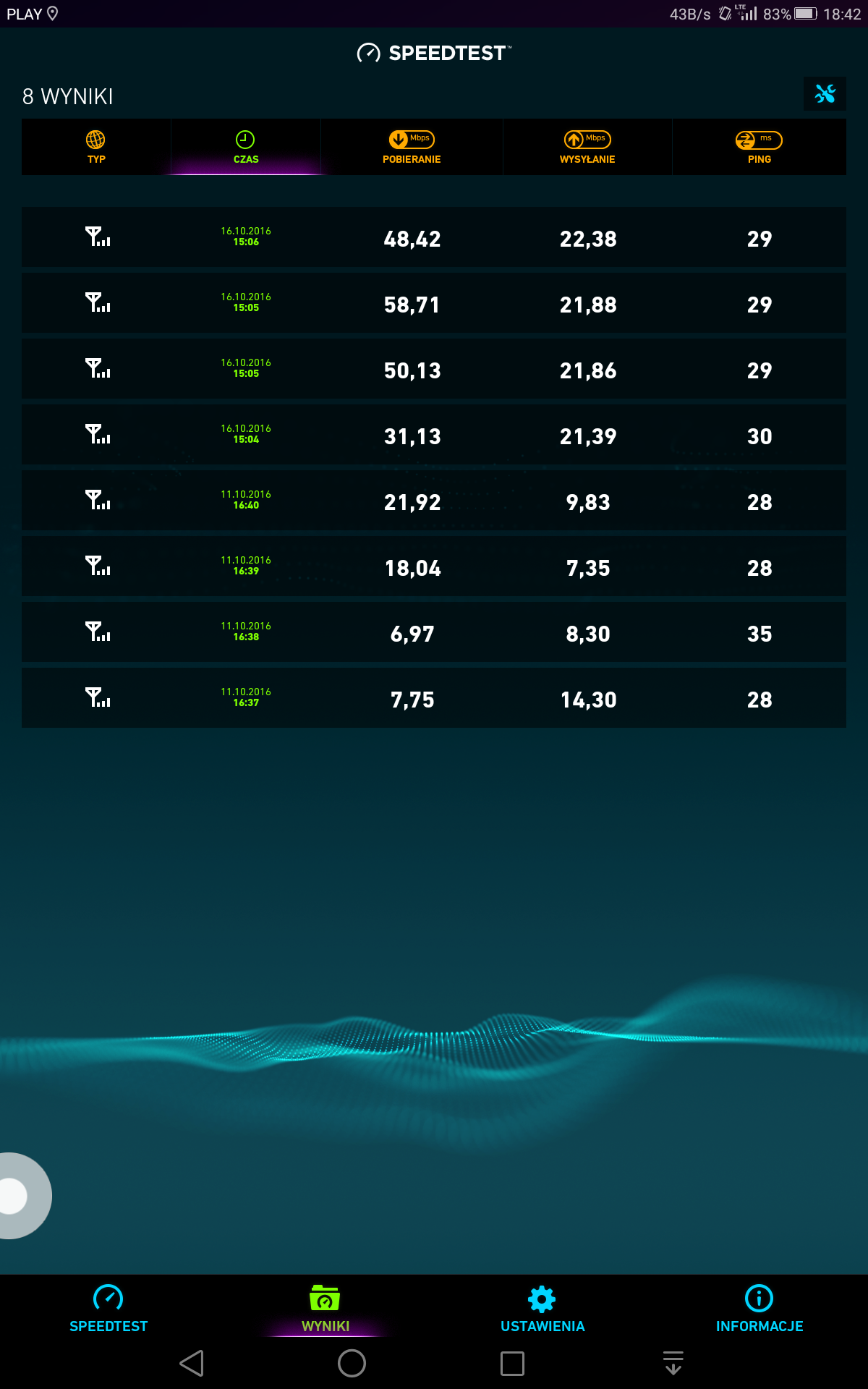

Dziś byłem pod moim BTS-em Play ( jakies od niego 200m -mieszkam około 800m)
Wyniki wyszły chyba nie złe. Mam nadzieje że jak założę antenę uzyskam podobne parametry. Puki co wszystko wskazuje że BTS powinien być widoczny ode mnie z dachu
