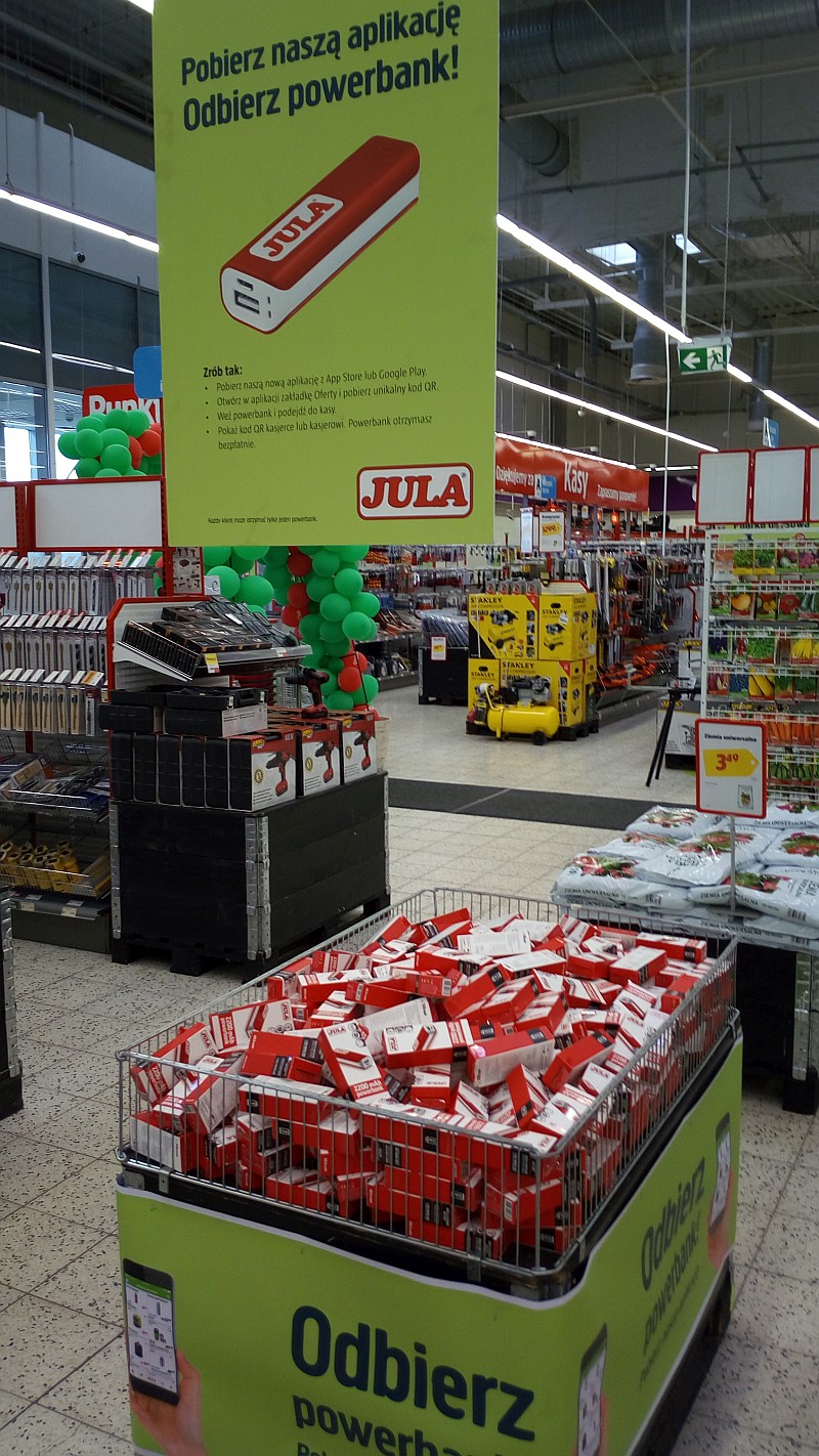

warunki:
1) powerbanki muszą być na stanie (w pierwszy weekend promocji wymiotło wszystkie ze wszystkich sklepów, ale chyba była nowa dostawa) więc się trzeba kopnąć do sklepu (uwaga: stany magazynowe dostępne online nie zawsze pokazują prawdę!)
2) trzeba posiadać na smartfonie oficjalną aplikację Jula, która ma nieco wygórowane wymagania co do wersji systemu
Android (>=4.4)
https://play.google.com/store/apps/detai....jula.jula
iOS (>=9.0)
https://itunes.apple.com/pl/app/jula/id1209990186
3) w aplikacji wyświetlić kupon promocyjny przy kasie (jest pobierany online, więc gdy promocja się skończy kuponu zapewne nie będzie) u mnie wyświetla się on dwukrotnie (w "oferta" i w "oferty" co nie zmienia faktu, że przysługuje "jeden PB na łebka", pewnie już są aukcje "Januszy biznesu", którzy wzięli zapewne więcej niż 1 tylko po to by sprzedać…)
na fotce Bielany Wrocławskie koło 14:30 dzisiaj oraz SS prezentujące gdzie szukać kuponów (android)
PS jazda do marketu tylko po tego PB nie ma sensu, no chyba, że ktoś jedzie do centrum handlowego lub samego sklepu po coś innego, z komentarzy na znanym portalu związanym z okazjami wynika, że ten PB jakością nie grzeszy (jeśli mi cierpliwości starczy to postaram się zrobić jakieś pomiary)
