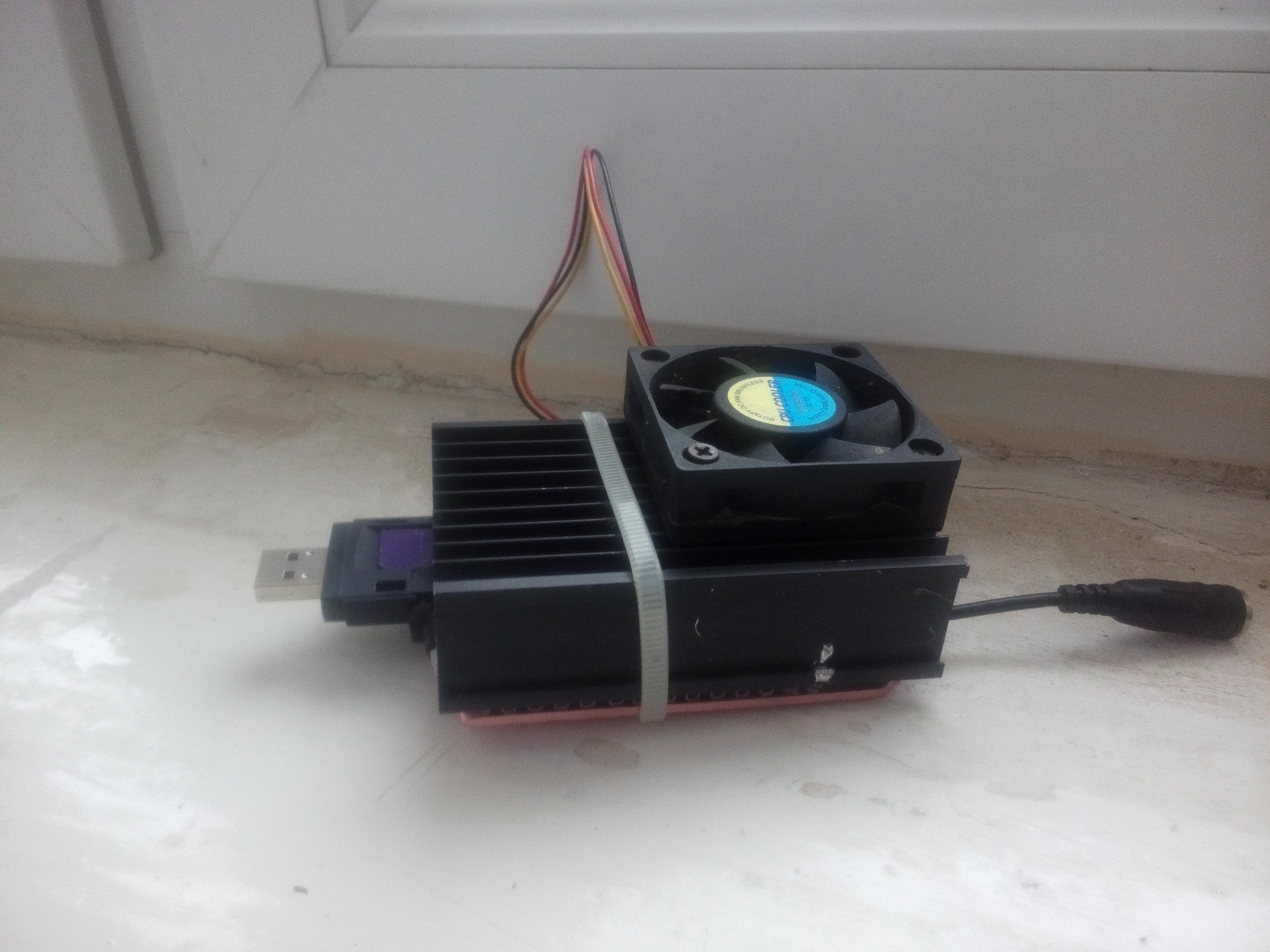

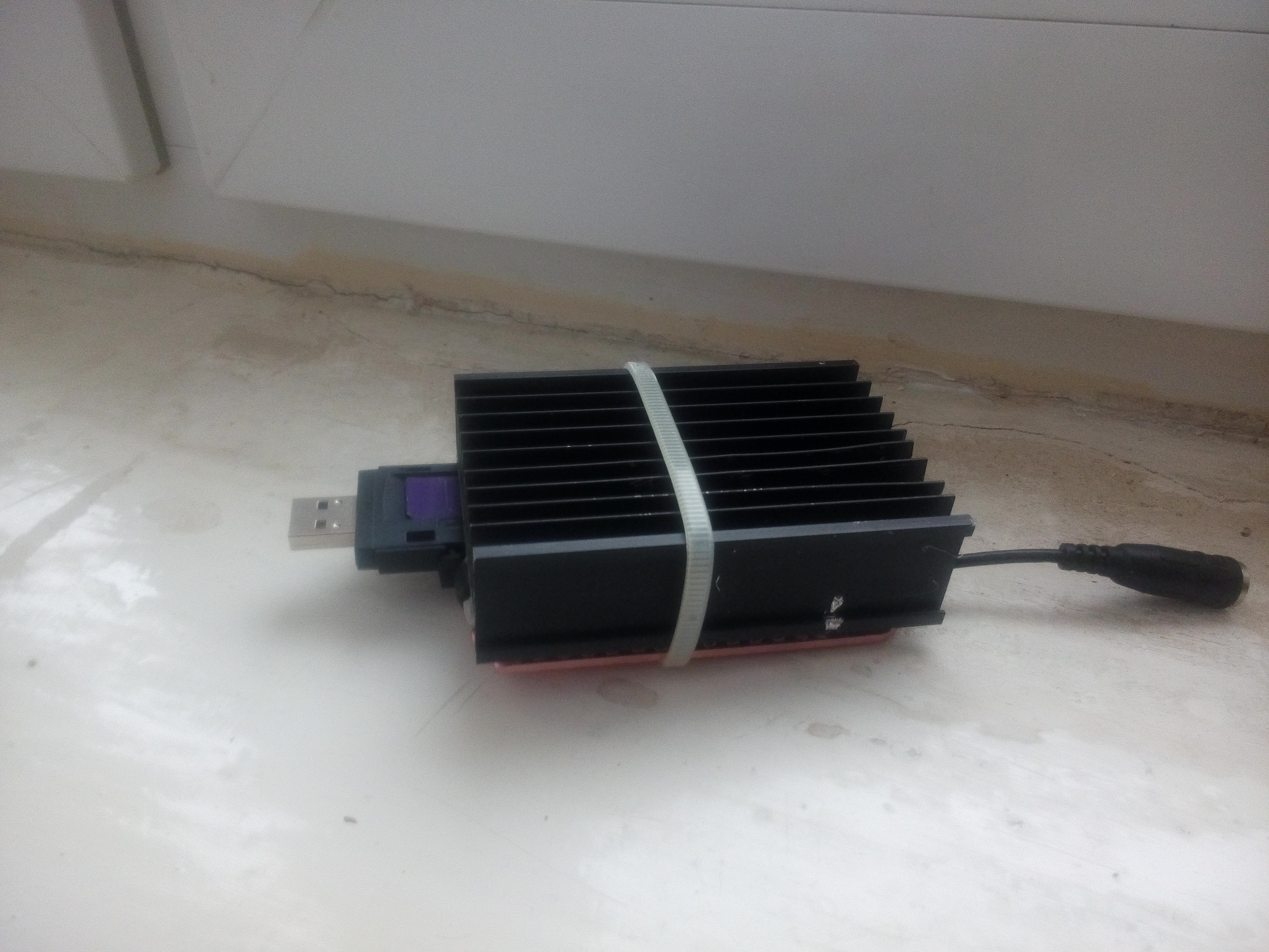

Mam modem E3372 s-153 przy długim pobieraniu plików strasznie się grzeje boję że się spali podłączony jest do przedłużki usb 2m i jednej anteny atk 20 900Mhz . Więc pomyślałem o chłodzeniu modemu rezultat niezły szybszy transfer (choć dokładnie tego nie zbadałem ale zawsze był szybszy transfer przy dłuższym pobieraniu) i mniejsze obawy o spalenie. Wiatrak tak tylko przyłożyłem że można go zamocować

generalnie modemy LTE to "grzejniki" (i nie tylko bo są i modemy 3G które im nie ustępują), więc dodatkowe chłodzenie nie jest złym pomysłem,
ale rozwiązanie z radiatorem nadaje się tylko dla modemów korzystających z zewnętrznej anteny, bo radiator będzie przeszkadzał przy użyciu anten wewnętrznych, swoją drogą na zdjęciach nie widać czy dobrałes się do chipsetu, bo chyba większy sens ma odprowadzanie ciepła bezpośrednio z układów (choćby przy użyciu termopadów). a nie z plastikowej obudowy moim zdaniem sam wentylator przymocowany gumką czy opaską samozaciskową ("trytytką") mógłby być lepszym rozwiązaniem i dodatkowo nadającym się dla modemów bez podłączonej zewnętrznej anteny PS nie stosuję dodatkowego chłodzenia, ale wydaje mi się, że poziom wydzielanego ciepła jest odwrotnie proporcjonalny do siły/jakości sygnału ze stacji bazowej Statystyki Folding@home |

Nie dobierałem się do chipsetu myślałem nad tym ale zrezygnowałem (czasami go wyjmuje z radiatora) . Płaszczyzna modemu od strony slotu karty sim jest plaska i radiator jest bardzo blisko chipsetu więc na pewno lepiej chłodzi niż sam wentylator na modem (musze sprawdzić jak zachowuje się modem na wewnętrzej antenie czy bardzo przeszkadza. Po wyjęciu modemu z radiatora jest ciepły a nie parzący jak w przypadku bez radiatora

Radiator nie ma w tym układzie żadnego sensu - potwierdzam. Mocowanie radiatora (element przewodzący ciepło) do izolatora (jakim jest obudowa) to totalna bzdura.
Jeżeli byś rozebrał modem (dwie śrubki i zatrzaski obudowy) i przyłożył go przez termopad (bezpośrednio też można, ale korzyść niewielka) do pokryw ekranujących chipset mikrofalowy to zupełnie co innego. Oczywiście anteny zewnętrzne obowiązkowe. No i na pewno nie taki wielki gigant - przy tej wielkości wystarczy sam radiator. Faktycznie już zdrowiej i więcej sensu ma przygumkowanie samego wentylatorka do obudowy modemu. Choć trzeba pilnować zbierającego się kurzu. Co do samej koncepcji - bez sensu. Chipset jest przygotowany na pracę do 80-90 stopni bez problemu, a obudowa przy normalnym obiegu powietrza, nie powinna przekraczać 45-47 stopni i to jest norma (wbrew pozorom). Nie bardzo sobie wyobrażam zastosowanie (poza może zapakowaniem modemu w poduszki puchowe) w którym byłoby potrzebne aktywne chłodzenie modemu. |
