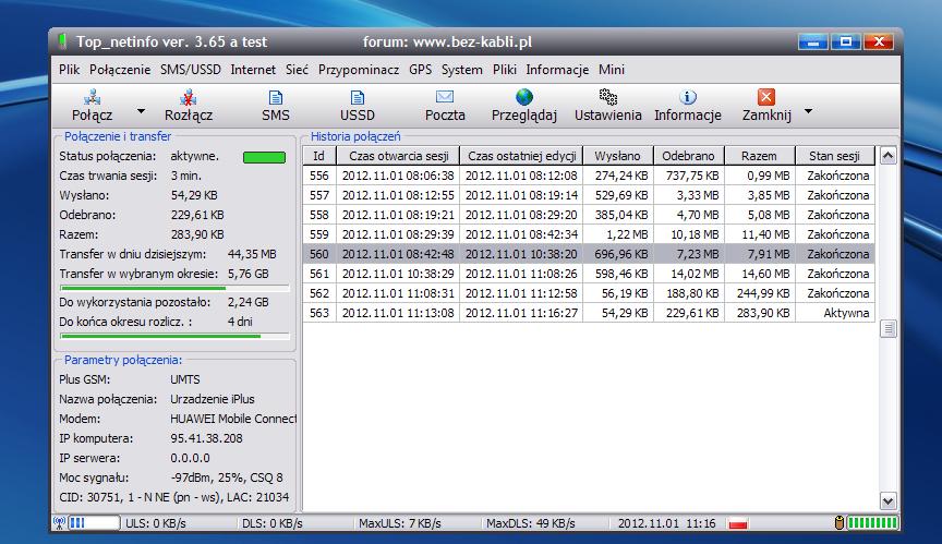

U mnie cały czas jest UMTS, ani na chwilkę nie wchodzi w HSPA. Zgłosiłem sprawę do Aero2, zobaczymy jak będzie.

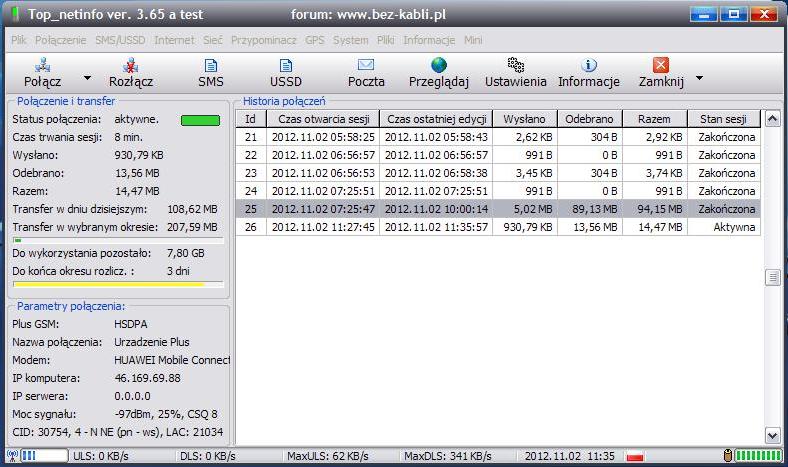

U mnie sytuacja jest podobna , często przy umts nie można się połączyć . Ok miesiąc temu było w porządku i przełączało mnie na hspa - internet śmigał do 4Mb/s , a teraz "lipa" |

Korzystam z taryfy plusa 8GB , modem huawei e173 u-2 i uzyskiwałem transfer do 4 Mbit/s , może nie jestem na odpowiednim forum ale nigdzie podobnego problemu nie znalazłem .

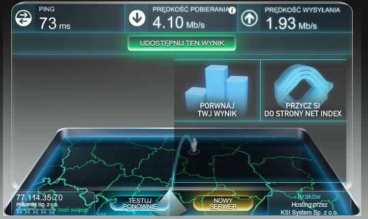

Przed chwilą nareszcie coś się ruszyło i po wielu dniach walki - zmiany firmware i ustawień , jestem przekonany że nie zepsułem modemu a na konsultantach z BOK nie ma co polegać bo każdy mówi co innego , już byłem gotów kupić nowy modem obsługujący lte , hspa+ . Dzięki
http://www.speedtest.net/result/2289641474.png |

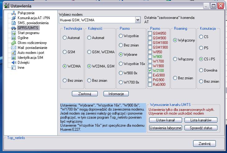

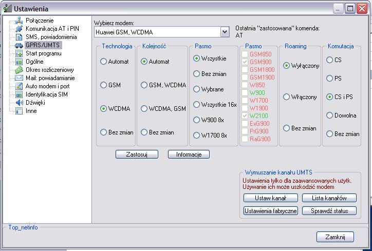

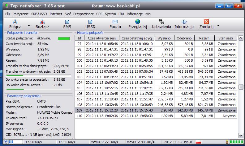

Dla użytkowników Plusa .

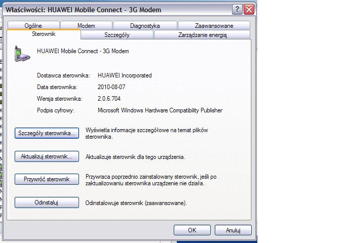

Trzeba zlokalizować btsy w swojej okolicy i w jakiej częstotliwości i technologi nadają , zainstalować program z modemu (najważniejsze sterowniki) następnie usunąć z autostartu aplikacje plusa która zainstalowała sterowniki i utworzyła połączenie sieciowe , ściągnąć TNI i odpowiednio go skonfigurować - załączam fotki ustawień w mojej lokalizacji (modem e173 u-2) . Modem nie świruje i loguje się bez problemu . Moderator mnie oświecił - "dla Plusa spróbuj wymusić UMTS 2100 - o ile jest w zasięgu." Modem oczywiście Playowski i po podłączeniu wyświetlają się cuda z playa - virtual cd . przenośny hdd , karta sieciowa i być może więcej wirtualnych urządzeń oraz w zasobniku systemowym - bezpieczne usuwanie sprzętu które jest uciążliwe bo po każdym usuwaniu i restarcie kompa od nowa się to pojawia . TNI to załatwia bez problemu przy pomocy komend AT i restarcie modemu (włączony jest tyko sam modem) Później zainstalowałem - http://chomikuj.pl/legalne_gps/Modemy+3G...358071.exe http://chomikuj.pl/legalne_gps/Modemy+3G...399385.iso I GITARA |
