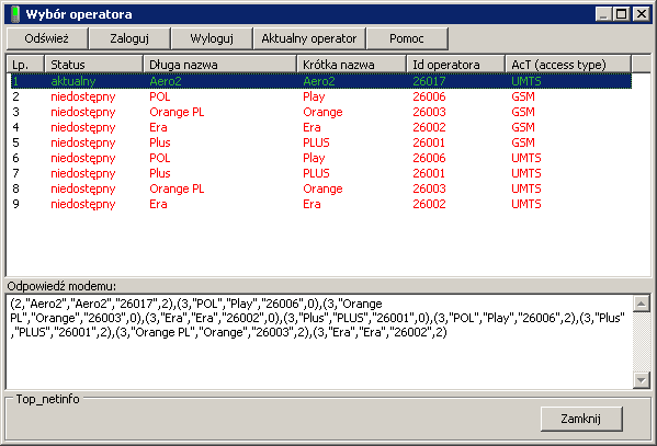

Możliwość logowania do Plusa zależy od aktualnej konfiguracji sieci (zmienia się), lokalizacji oraz... karty SIM. Nie wszystkie na raz dostają takie uprawnienia.

Witam, przy ręcznym wyszukiwaniu sieci plus pokazuje zakazany, oprócz programu Mobile Partner używam także Internet w Cyfrowym Polsacie, w top netinfo ustawiłem tylko UMTS/HSDPA na częstotliwości 900 pokazuje 9% UMTS, aero2 działa na speedtest pokazało 265 kbps ,dziękuje za rady ,pozdrawiam
