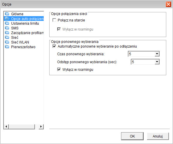

Po wymianie karty w Aero2 na nową przestało działać automatyczne wznawianie połączeń. Wcześniej chodziło dobrze. Mam modem Huawei E3131s-2 z jdtech - i jednym z powodów jego zakupu była opcja automatycznego wznawiania połączeń. Czy może jest dostępny jakiś sposób aby przywrócić tą wygodną opcję? Sprawdziłam w ustawieniach: opcje auto połączeń - automatyczne ponowne wybieranie po rozłączeniu ok czas ponownego wybierania 5, odstęp ponownego wybierania (sek) 5. Wyłącz w roamingu ok. Mam system Windows Vista. Pozdrawiam |

Przepiękny zrzut ekranu, a na nim widać opcję - "Wyłącz w roamingu" w części dotyczącej wznawiania połączeń - trzeba to oczywiście wyłączyć i problem zniknie.
Niestety do momentu pojawienia się nowych kart nie dało się tego przewidzieć i modemy oferowane do końca sierpnia mają tę opcję domyślne włączoną i dlatego potrzebna jest ta drobna poprawka. |
