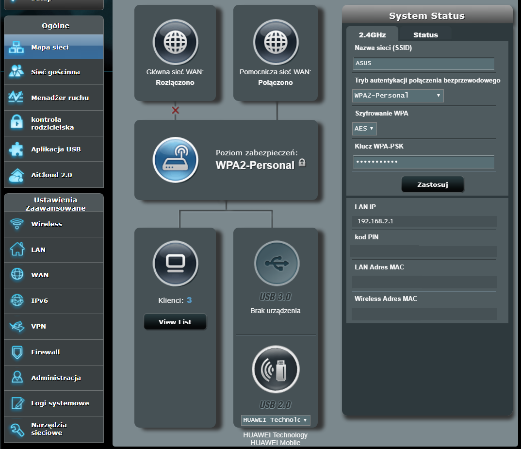

Modem po podłączeniu i skonfigurowaniu świeci czasem na zielono-błękitny a czasem na zielono. W górnym prawym rogu mamy ikony podświetlone na zielono, czytając od lewej: 1. info o połączeniu WAN 2. Wykryto urządzenie USB (Huawei Mobile: Modem)3. Karta SIM jest gotowa.
Poniżej screen z ustawieniem modemu. Jeśli zestaw który posiadam nie ma prawa zadziałać to jakieś inne propozycje? Np. modem który posiadam E3276 + inny router (fajnie jak by miał print serwer - chciałbym drukarkę podłączyć do routera, a jak nie drukarkę to może jakiś dysk i serwer postawić), albo inny modem do mojego routera (RT-N18U), a może sprzedać wszystko i kupić jakiś router z gniazdem SIM na LTE (możecie coś tu polecić?). Nie będę ukrywał że funkcjonalność mojego routera mi bardzo pasuje. |

krótkie pytanie - co masz do wyboru jako "typ WAN"?
obecnie masz "WAN" a powinieneś tam wybrać "USB" (lub coś kojarzącego się z modemem) swoją drogą modem powinien zostać wykryty wraz z jakąś nazwą go identyfikującą (choćby coś w stylu "Huawei modem" ale wydaje mi się, że przy poprawnej identyfikacji zobaczysz także jego model) PS kartę SIM masz z wyłączonym żądaniem PINu? PPS chyba każdy współczesny Asus na fabrycznym sofcie obsługuje podłączenie drukarki skoro masz taki plan to powinieneś się wyposażyć w aktywny hub USB (z zasilaczem) - to umożliwi podłączenie kilku urządzeń USB równocześnie i w dodatku zlikwiduje ewentualny problem niedoboru zasilania modemu USB i nie żałuj screenshotów i jeszcze jedno - zamiast modemu testowo możesz także podpiąć smartfona (na androidzie) z włączonym tetheringiem USB (to się da włączyć w telefonie dopiero po podpięciu do routera, więc jako rozwiązanie na stałe raczej się nie nada, ale do testów czemu nie?) Statystyki Folding@home |

- typ WAN zmieniłem z WAN na USB, reszt ustawień OK?
- żądanie kodu PIN mam wyłączone - jakie screeny mogą być przydatne? - telefon podepnę jutro i sprawdzę (tylko co to mi da?) |

trochę mało SS załączyłeś, prawdopodobnie modem nie jest w pełni rozpoznany przez fabryczny soft (ale za mało było SS by mieć pewność)
alternatywny firmware mógł pomóc w tym wypadku jakkolwiek nie kontynuuję wątku, skoro zdecydowałeś się na zmianę sprzętu na rozwiązanie zintegrowane Statystyki Folding@home |
