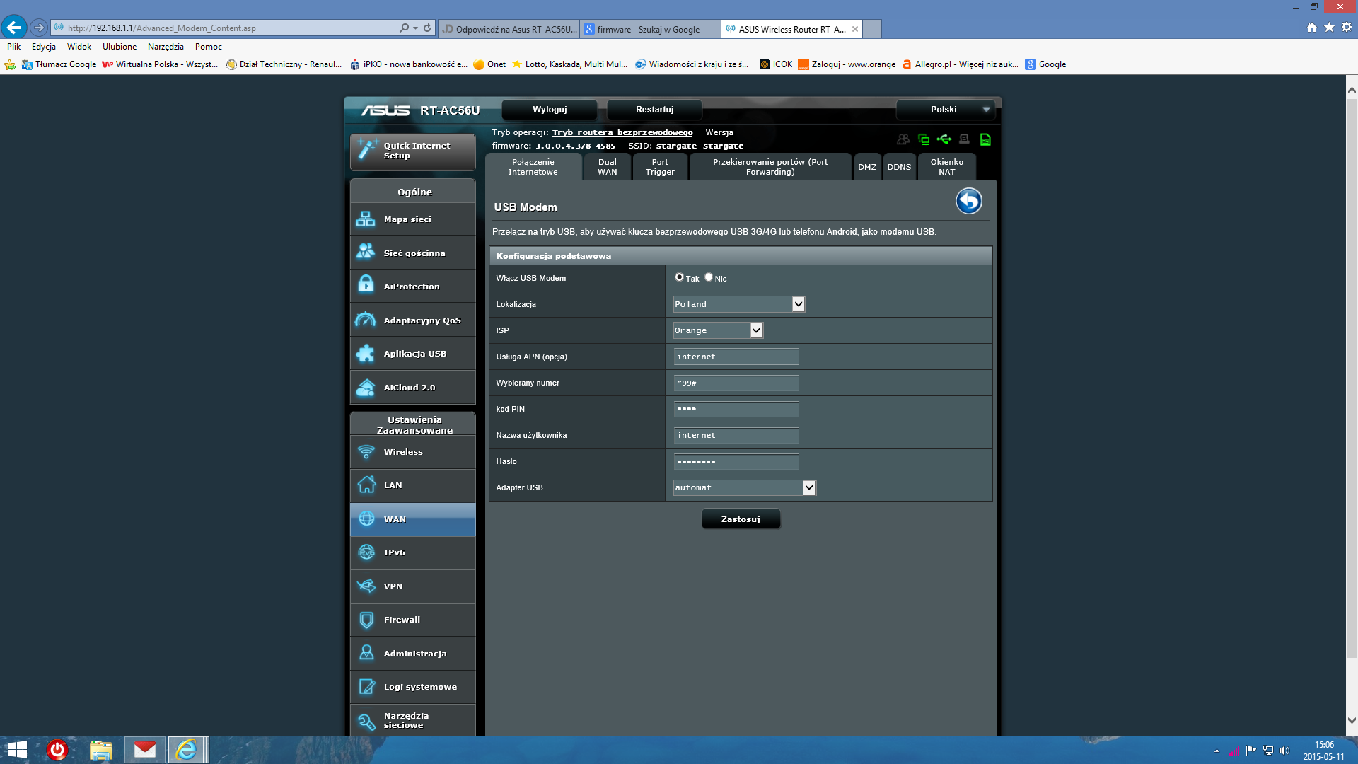

Witam serdecznie jak w temacie szukam pomocy.
Nabyłem w pierwszej kolejności Router Asus RT-AC56U dobrze oceniony spełniający moje oczekiwania czyli dwa zakresy. Następnie dokupiłem modem LTE E3372 Hardware version: CL1E3372SM Ver.A Software version: 22.286.53.01.161 Web UI version: 16.100.05.00.03 bez świadomości i niewiedzy że nie współpracują razem na dzień dzisiejszy chcę uratować sytuację i mieć LTE ale nie popadać w jeszcze większe koszta router 400 zł + modem 140zł i brak LTE ![]() czy to uratuje sprawe DOVADO TINY przez wan do Asusa czy jakieś inne wyjście http://allegro.pl/router-4g-lte-dovado-t...78432.html |

11-05-2015, 15:11
RE: Asus RT-AC56U + Huawei E3372 [Wielki Problem] POMOC
AC56U posiadam od tygodnia , zaktualizowany najnowszym firmware Asusa .
Dzisiaj podłączyłem do niego e3372(przerobiony z hi-linka) i nie było żadnych problemów z współpracą tych urządzeń . transfer LTE 25/20Mbits ping27(orange). Przetestowałem go również z e3131 , też brak problemów. |
